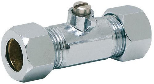

Bonjour,
Je n’ai qu’un robinet d’eau général et je ne peux pas couper les circuits d’eau internes à la maison.
Néanmoins dans le local technique j’ai ça https://img3.super-h.fr/images/snapshot_16807fce4a08edabf00aa.md.jpg[/url]
Est ce que je peux ajouter des vannes quart de tour sur les écrous pour pouvoir gérer les circuits comme je veux ?

Sur chaque départ c'est pas une vanne dont la poignée a été retirée ?
n°63017713
Probablement oui. Photo zoomée sur un des éléments ?

Ou des vannes 1/4 de tour actionnées avec un tournevis plat ?
https://i.ibb.co/3RdcXPF/AST122791-XL.jpg
n°63017904
nost4r8-8
Posté le 24-05-2021 à 11:48:03  profilanswer
Voilà https://img3.super-h.fr/images/snapshot_16807de1242e1d1d81246.md.jpg

tu peux donc les fermer avec un tournevis plat en mettant l'encoche perpendiculaire au sens d'écoulement du fluide
Niquel, ça a marché merci beaucoup, je vais pouvoir couper l'arrivée d'eau du jardin et changer mes robinets.
Mais l'encoche n'est pas totalement adapté à un tournevis plat, je vais me choper la manette, merci pour la référence
