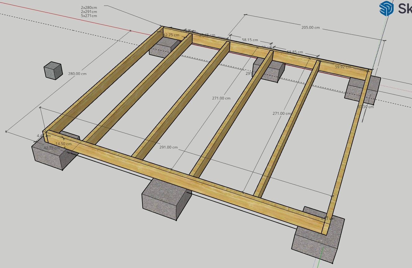

Besoin d'avis, pour la réalisation de mon futur abris de jardin en Ossature bois.
Je n'ai pas l'envie de couler une dalle béton, et je pensais donc poser 6 pieds en utilisant ceci :
 https://www.pointp.fr/fstrz/r/s/www.pointp.fr/asset/55/92/AST2145592-M.jpg?frz-v=106
que je rempli de béton, puis je viens visser mon cabre de plancher dessus :
https://rehost.diberie.com/Uploads/0/20210414-124851-4b6cd025-777f-4630-ab7a-4bde98e0cef3.0.min.jpg
Question : quel profondeur prendre pour ces pieds, sachant qu'un pilier béton fait 20cm de hauteur. Dois-je d'abords couler du béton dans le fond de mon trou et puis y poser le piler puis le remplir de béton + fer ?
Message édité par sirius25 le 14-04-2021 à 13:08:16
 https://www.pointp.fr/fstrz/r/s/www [...] ?frz-v=106
https://rehost.diberie.com/Uploads/ [...] .0.min.jpg
Tu poses tes pieds, tu coules du béton dedans, et tu poses ton plancher dessus.
Mon abri est posé sur 4 parpaings depuis 15 ans il a pas bougé.
