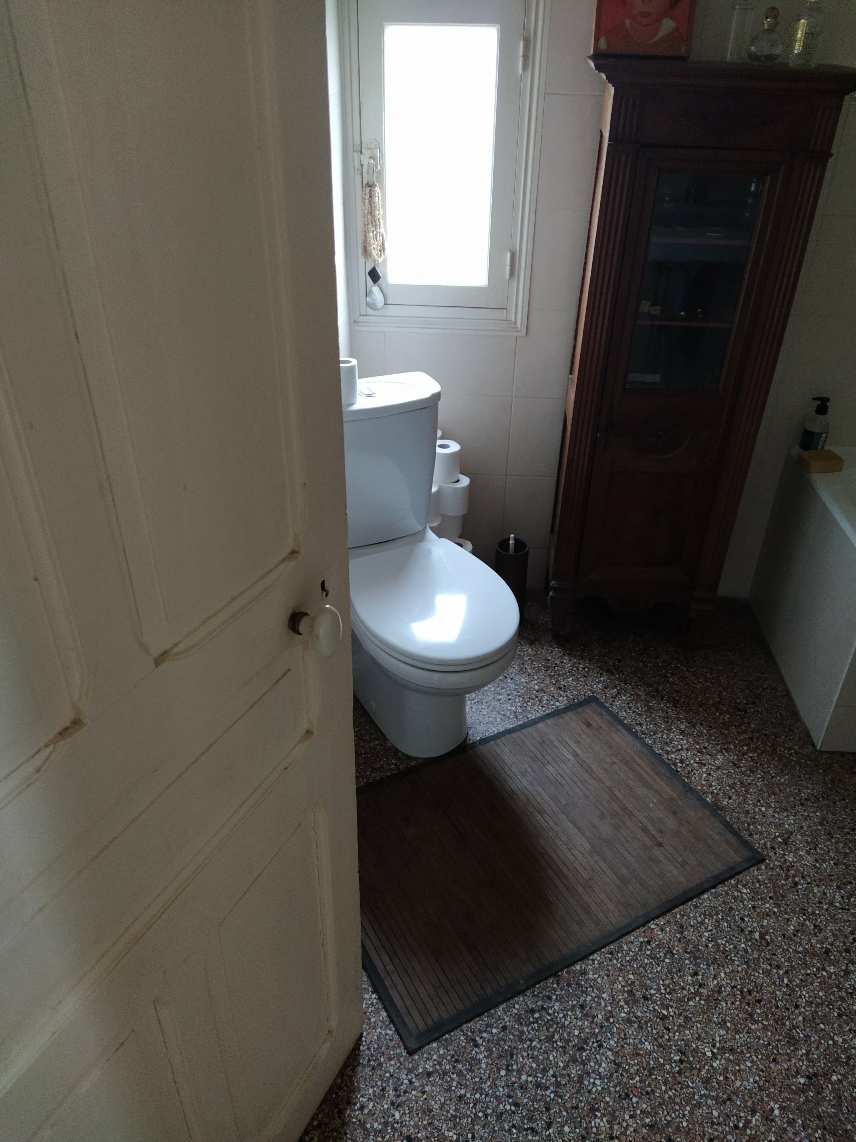

Bonjour à tous,
Petite question bricolage, comme vous la voyez sur la photo,
j'ai un toilette dans la sdb et je voudrai le séparer en créant un toilette et une sdb séparés avec cloisons et portes.
Seulement, si percer dans le carrelage au mur me semble faisable, en visant le joint, je crains de fissurer le carrelage granito du sol. Malgré tout je souhaite quand même percer car coller ne me semble pas très durable, y'a t-il des précautions à prendre afin de percer en douceur ?
Merci !
https://zupimages.net/up/21/15/zk52.jpg

Pareil, je préfère percer en plein milieu d'un carrelage que sur un joint, je pense qu'il y a moins de risque de fissurer le carrelage.
On en a déjà discuté il n'y a pas si longtemps, et c'est un sujet assez récurrent : pas de percussion, coller un bout de scotch papier à l'endroit du trou pour éviter que le foret ne glisse, et utiliser un bon foret spécial carrelage ou un foret à béton bien aiguisé. Suivant le type de carrelage il ne faut pas tourner trop vite pour ne pas trop échauffer le foret.

Forêt diamanté pour percer le carrelage
Sans perçu!!  :D
Sans perçu!! :D
Et un peu d'eau
La vie est une aventure dont on ne sort pas vivant
Sans perçu!!  :D
C'est du granito, pas du grès cérame, avec un peu de bol, un foret béton suffit.
Savoir à combien il peut percer me parait le plus important, histoire de ne pas atteindre un réseau quelconque
