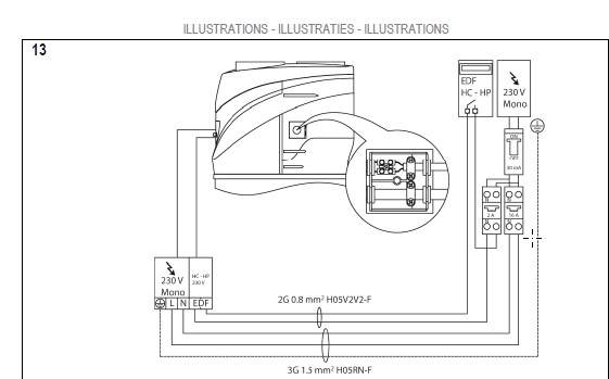

Hello question très bete !
J'ai un chauffe eau thermodynamique. avec possibilité de le declencher sur HP/HC
NUOS PRIMO - ARISTON
Si je regarde le schéma, en gros le C / C2 se connecte dessus.
 https://rehost.diberie.com/Uploads/0/20210328-114229-4c5cf85c-e99b-4540-9666-8b9e3abb103c.0.pic.JPG
Mon but est de remplacer ce C1/C2 par un SonOff. ou un cable lambda relié a une prise connectée.
Le C1/C2 étant en 220v je pense que cela fonctionnerait non ?
n°62498527
eeeinstein
Électricien au CERN
Posté le 28-03-2021 à 12:31:49  profilanswer
oui

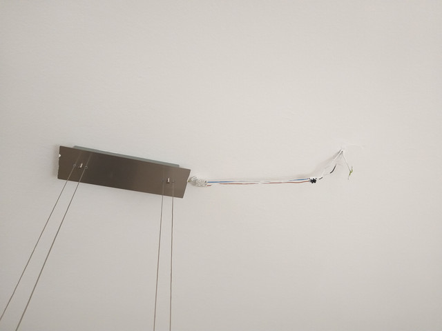

Vous  feriez quoi pour les câbles ? Encastrer ? Ou sous goulotte ? Des idées se goulotte inox assez sympa ?https://i.ibb.co/BTrTmrV/20210329-101146.jpg

libussa
Posté le 29-03-2021 à 10:23:36  profilanswer
je déplacerais le luminaire :o
n°62505373
ours02
Posté le 29-03-2021 à 10:31:44  profilanswer
pareil et sans redface.
Tube carré en alu ? Trouvable en GSB

Latiole
Posté le 29-03-2021 à 10:34:41  profilanswer
Alors c'était ma solution, mais réponse de ma femme: "Mais ce serait plus centrée avec la table"  [:smilees:4]
Condition:le luminaire ne bouge pas. :D

Latiole
Posté le 29-03-2021 à 10:35:26  profilanswer
Sinon je pensais partir dessus en effet, ça va être sexy mais bon.

Si je ferme l'extraction du salon, la VMC commence à vrombir/vibrer, comme un aspirateur dont on bouche la sortie avec la main et l'extraction fonctionne dans la sdb. Si je laisse ouverte dans le salon, j'ai de l'extraction dans le salon et les wc mais pas la sdb...
Rappel des branchements :
- 1 entrée 80mm (30m3) qui dessert une 1 sdb (extraction fonctionnelle dans la pièce)
- 1 entrée 80mm (30m3) qui dessert 2 sdb (extraction fonctionnelle pour 1 seule des deux sdb)
- 1 entrée 125mm présentée ci-avant.
t'as plus qu'a creuser, déplacer ta ligne et enduire/repeindre le plafond.
perso ç ame choque plus une goulotte inox au plafond qu'un luminaire pas aligné avec la table

libussa
Posté le 29-03-2021 à 11:37:46  profilanswer
  [:yiipaa:4]
vu comment est placé le luminaire, tu vas soit avoir un coude dans ta goulotte, soit une goulotte non alignée avec le luminaire, dans les 2 cas c'est crado pour moi.
Je mettrais plus une goulotte couleur plafond que couleur luminaire (inox) histoire de de cacher au max.
n°62506299
Vu la sortie de câble (c'est à dire sans DCL), je tenterais plutôt de déplacer la sortie de câble.
Refermer et maquiller un si petit orifice serait peut-être la solution la moins voyante
Sauf que son cable est trop court (il a un domino au plafond), donc il pourra pas mettre le domino dans le plafond c'est interdit et dangereux.
donc, si le cable vient de vers le luminaire, il faut ouvrir pour le retrouver, s'il vient de l'autre côté, faut retirer un cable (et y'a pas de gaine visible...)
