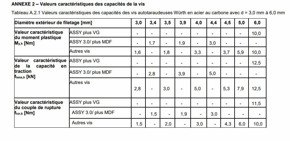

Batman-Fr a écrit :
Pas d'info.
À la louche, j'ai 3kg à supporter par fixation. En ajoutant une marge de sécurité, ça vous paraît jouable avec 2 vis de 20mm ?
Prend un vrai fabricant de vis ^^
Il faut regarder le PDF de déclaration de performance
Chez wurth par ex : https://zupimages.net/up/21/13/tzky.jpg

n°62508938
Batman-Fr
powered by caféine
Posté le 29-03-2021 à 16:26:25  profilanswer
Oui mais wurth c'est vente aux pros uniquement...mais je comprends la démarche.
Et je me rends compte que la limite sera mon support, par la vis :whistle:
Je vais faire un test
Merci :jap:
Message édité par Batman-Fr le 29-03-2021 à 16:53:37

Merci :jap:
J'ai pris wurth en example, regarde chez spax ils doivent fournir les mêmes documents et dispo a lm.
Message édité par eeeinstein le 29-03-2021 à 17:57:14
