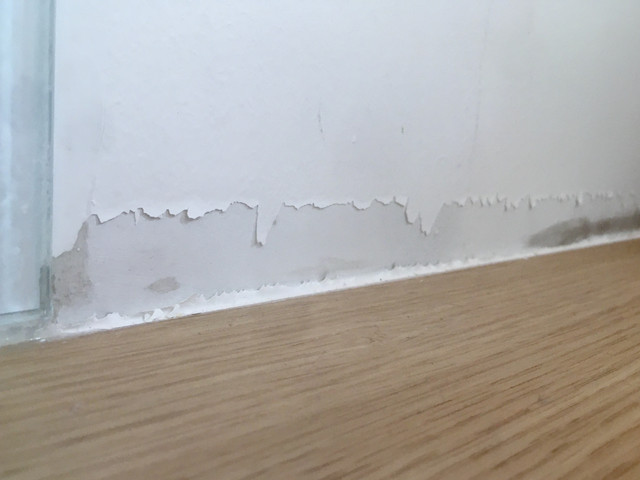

Petit souci de peinture qui s'est arrachée / écaillée suite au retrait du scotch de masquage qui a permis de faire le joint acrylique.
Comment vous répareriez cela ? Je gratte avec une spatule la maximum de peinture écaillée, je ponce, j'applique un enduit de finition, je re-ponce, et je peins ensuite ?
https://i.ibb.co/g3hbV0y/IMG-3919.jpg
Les tâches sombres c'est de l'humidité, je venais de passer un coup de microfibre pour nettoyer un peu avant la photo :o
Oui.Si toutefois une fois la peinture enlevée le fond est assez propre tu peux passer l'étape de l'enduit et peindre directement.
Un Scotch de masquage s'enlève avant que la peinture ou le mastic ne sèche.

Le problème c'est surtout le choix du scotch de masquage pas adapté au support là j'ai l'impression... ou alors un problème du côté de la peinture ou de son support.
Pas évident de rattraper parfaitement un truc comme ça sans refaire tout le mur.  [:tinostar]

mais tu devrais d'abord laisser sécher ton mur jusqu'à ne plus avoir d'humidité, c'est surement ça qui fait que la peinture s'est arrachée en enlevant le scotch

Le souci, c'est qu'il n'y a pas eu de sous-couche ou primaire d'impression avant la pintoure finale :/
Recommence depuis le début ou #rasetoutçHFR :o

mais la peinture etait "neuve " ?
chaud quand meme on dirait que la peinture tient pas du tout au support
Maintenant que tu me dis, j'ai un doute.
Oui la peinture était neuve et a été faite par un pro 2 ou 3 mois avant la pose de la cuisine. Lorsque le poseur de la cuisine est venu et a arraché la peinture en décollant son scotch (je ne me rappelle plus de la couleur, scotch bleu je crois). J'ai dit que j'allais m'en occuper avec le peintre après avoir vainement tenté de négocier ça avec le cuisiniste, mais je ne l'ai jamais fait. Maintenant j'ai envie de m'en occuper moi-même si c'est pas trop relou.
C'est bizarre car ça ne l'a pas fait sur toute la longueur du joint, mais sur une bonne partie je dirais (~40% du linéaire du plan de travail)
Message édité par Ydalb le 22-03-2021 à 18:06:30
