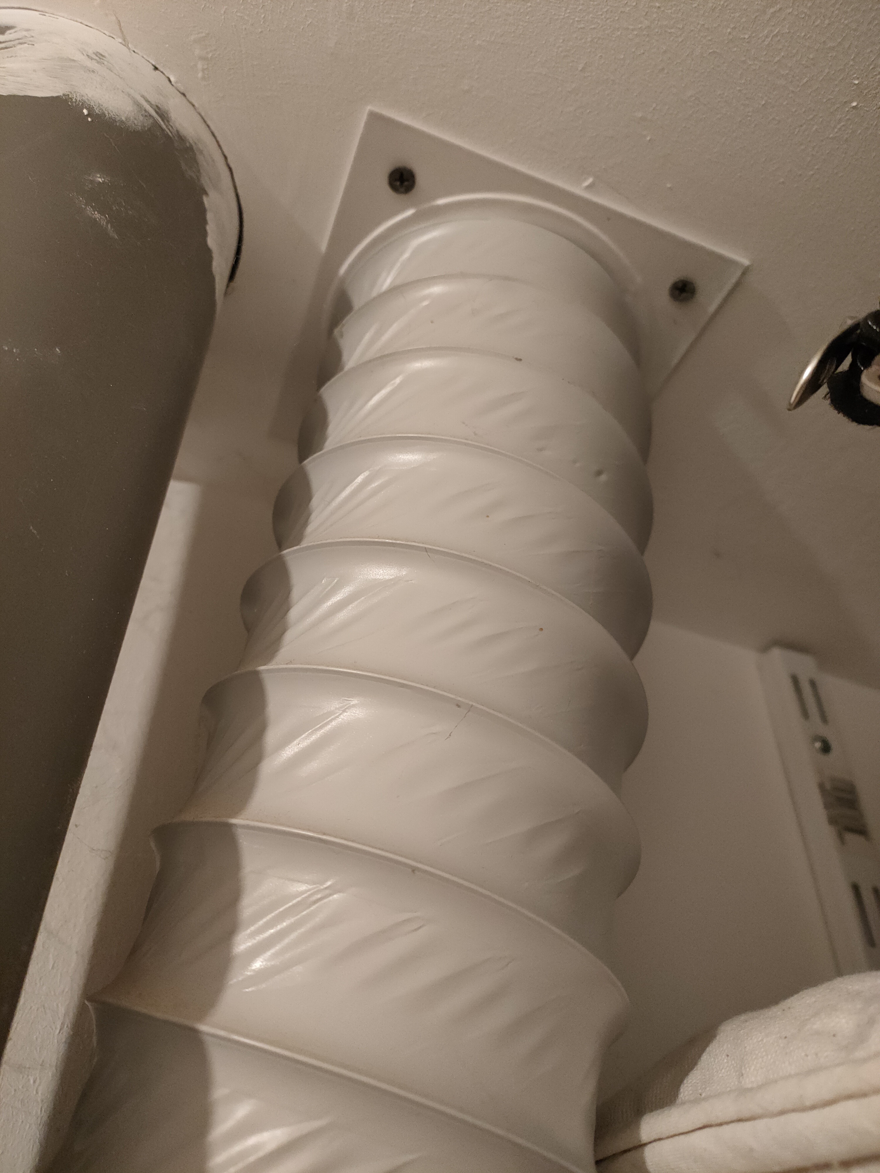

J'ai au plafond de ma buanderie une sortie pour sèche-linge à évacuation que j'aimerais fermer puisque je n'ai pas de sèche linge à évacuation :o
https://rehost.diberie.com/Uploads/0/20210310-154547-dc6d8bae-d4c6-48b4-a75f-9bf6d1beef0d.0.pic.jpg
Tout simplement je comptais dévisser la plaque (qui fait 13x13), virer le tuyau et la remplacer par une plaque pleine, mais j'arrive pas à trouver ça  :??:
Une idée d'où je pourrais trouver ça ? :D
https://rehost.diberie.com/Uploads/ [...] .0.pic.jpg
https://www.leroymerlin.fr/produits [...] 53914.html
https://www.leroymerlin.fr/produits [...] 88533.html
Si c'est du placo, pas très compliqué de remettre un bout à la taille, enduit rebouchage, peinture.
Tu trouves un bout de placo sur un chantier quelconque, soit c'est pose par terre, soit tu demandes, les ouvriers donnent les chutes en general. Tu prends une baguette de bois que tu fais rentrer dans le trou et que tu poses. Tu la visses a travers le plafond, une vis de chaque cote.
Ensuite t'as donc un trou avec une baguette en bois qui la traverse. Tu prends ton bout de placo, et tu le visses a ta baguette en bois. Ensuite tu mets de l'enduit et tu sors la peinture. C'est assez facile a faire et ca prend peu de temps.
edit : grille par le voisin du dessus.
Oui, placo ou alors, dans les grandes surfaces de bricolage, tu peux trouver des plaques de PVC blanc que tu peux découper facilement aux dimensions. Ensuite, contre-perçage des 4 trous à partir de l'ancienne plaque, tu pourras même réutiliser les vis !

libussa a écrit :
le risque en faisant ça c'est de ripper, et d'avoir des rayures crados sur la plafond
Pas si tu centres la scie cloche avec un bout de contre-plaqué percé du même diamètre.
Je comprong pas  [:belloc:2]
Tu peux réexpliquer ?
Tu te sers d'un CP comme d'un canon de perçage. La vidéo donnée par keos montre la solution https://youtu.be/VuDOGrxr9IE?t=44 mais à priori, le gars n'aime pas trop. Pourtant ça marche, même s'il vaut mieux être 2.

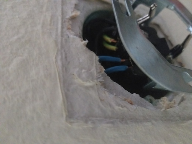

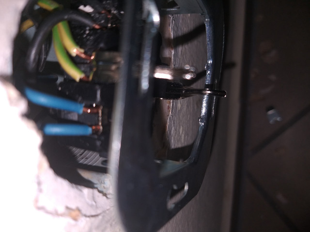

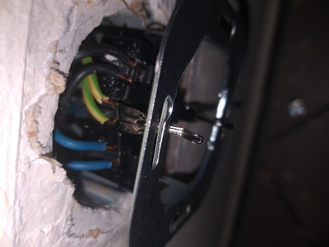

Bonjour,
j'ai changé pour la première fois de ma vie une prise.
1- Est-ce que vous voyez qqchose d'anormale dans les photos ? :
2- J'ai pas mal galéré à mettre les fils vu qu'ils étaient assez courts et j'ai un peu forcé pour tout remettre dans la réservation du mur. Si un fil sort pour toucher un autre (ce qui m'étonnerait), le disjoncteur est censé couper le courant ) ? (oui question de noob :D )
https://i.ibb.co/px4Zr2N/Prise-1.jpg
https://i.ibb.co/BtmChxD/Prise-2.jpg
https://i.ibb.co/C7cS5Tf/Prise-3.jpg
Merci :hello:

Latiole a écrit :
Bonjour,
Merci :hello:
la gaine en plastique doit venir au raz des trous et ne pas laisser de cuivre apparent à part ça c'est bon ^^
https://www.legrand.fr/mon-projet/t [...] de-courant
Dénudez les fils sur une longueur de 12 mm.
Message édité par jluc le 11-03-2021 à 14:28:26
