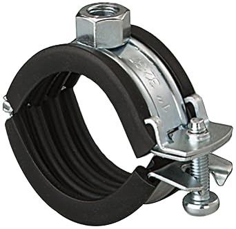

Jay Kay
Posté le 11-02-2021 à 09:11:48  profilanswer
Du coup, personne veut m'envoyer 4 inserts M10-M5 de 20mm pour le prix du timbre ? :o
n°62095636
barnabe
Posté le 11-02-2021 à 09:13:49  profilanswer
Tu peux pas te le faire toi-même à partir d'une tige filetée M10 ?

Posté le 11-02-2021 à 10:24:08  profilanswer
Faut que je trouve le matos, et a vous écouter, certains l'aurait fait en moins longtemps qu'un café :o
Mais c'est prévu oui :)
n°62096486
barnabe
Posté le 11-02-2021 à 10:27:56  profilanswer
quel matos ?
Une tige filetée M10 ; tu la scies avec une bonne scie à métaux, à la longueur désirée, avec une bonne lime tu aplaties une des tranches pour avoir une surface plane et propre, la plus normale possible ; tu pointes le plus au centre possible, tu perces à Ø4,2mm, tu taraudes avec un taraud M5.
Après si il faut que la tige M soit parfaitement centrée sur le trou M10 c'est une autre histoire...comme on ne sait pas c'est pour quoi faire...
Matos nécessaire :
des écrous M10
un étau (pour tenir la tige M10 on visse deux écrous M10 qu'on vient serrer dans l'étau pour ne pas abîmer le filetage)
une perceuse à colonne, ou une bonne perceuse à défaut, ça dépend de la profondeur du trou à faire.
une scie à métaux.
Un taraud M5
Un tourne-à-gauche
une lime à métaux.
Message édité par barnabe le 11-02-2021 à 10:33:24
n°62096555
Jay Kay
Posté le 11-02-2021 à 10:32:39  profilanswer
La scie a métaux et la lime j'ai, faut juste que j'emprunte taraud et foret adapté ;)
Non, le centrage n'est pas primordial.
L'idée est d'adapter des coliers isophoniques de récup à une fourche suspendue, pour fixer des cages.
je pourrais acheter ça tout fait : https://www.cyclo-randonnee.fr/port [...] -2187.html
Mais j'ai ça en stock :
https://images-na.ssl-images-amazon.com/images/I/71rXvcGXOdL._SX342_.jpg
Message édité par Jay Kay le 11-02-2021 à 10:33:12
