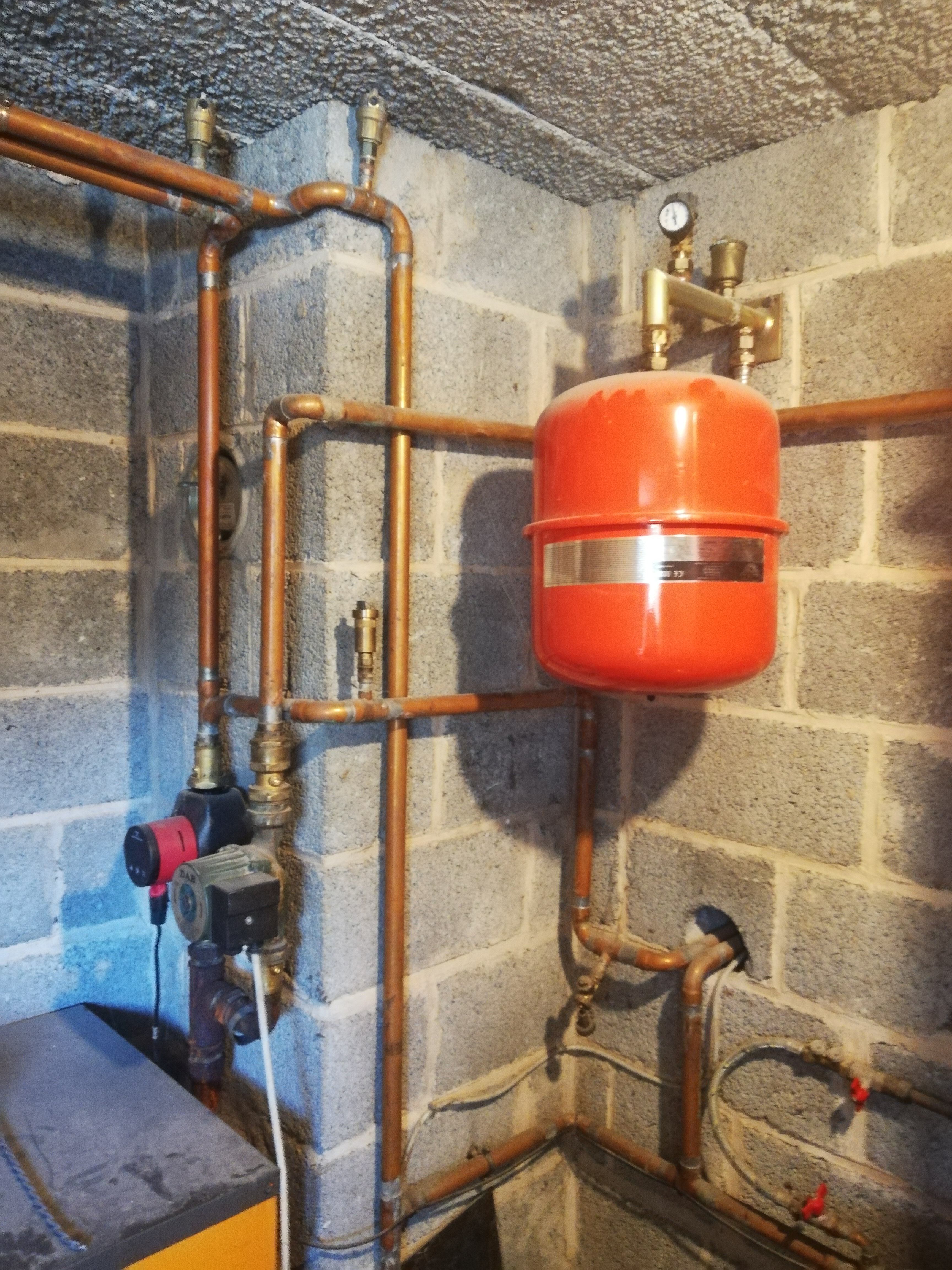

Bonjour,
Le radiateur dans la chambre de mon fils au deuxième étage ne chauffe que sur un quart côté vanne. J'ai voulu purger mais rien ne sort.
En cherchant un peu sur le net j'ai vu que ça pouvait être un problème de pression.

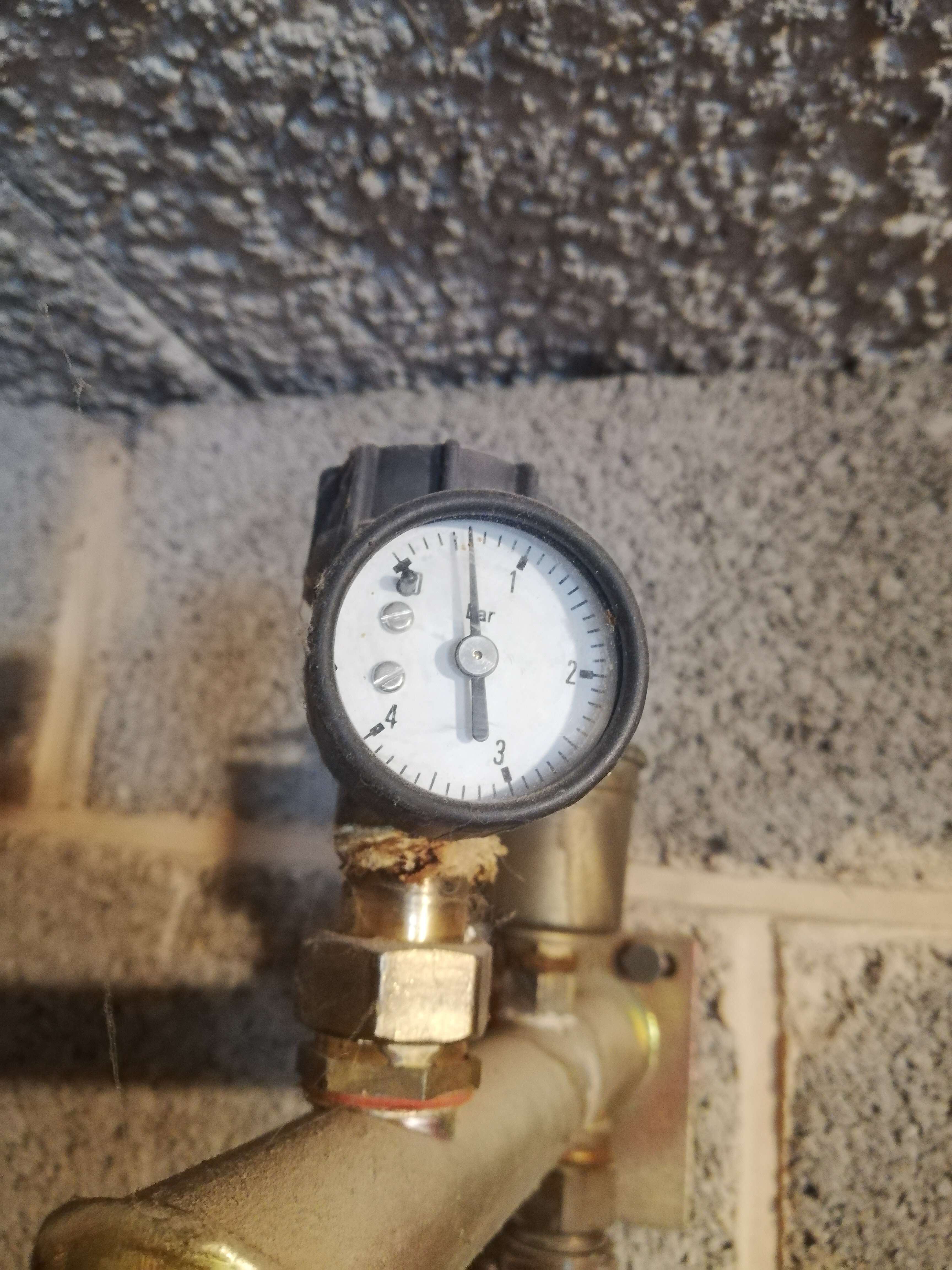

J'ai été voir le mano et effectivement la pression est à 0,5 seulement.
Comment pourrais je modifier ça ?
Je vous met une photo de l'installation.
Merci  :jap:

Tu doit avoir une vanne d'arrivée d'eau sur ton circuit, tu l'ouvre jusqu'à la pression recommandé.

Il faut rajouter de l'eau dans le circuit, tu dois avoir une vanne à ouvrir quelque part avant ta chaudière.
Faut monter au moins à 1 bar.

Mais y a plein de petits robinets rouges et plein de tuyaux  :cry:
Ils ont une particularité qui permet de les differencier vous pensez ?

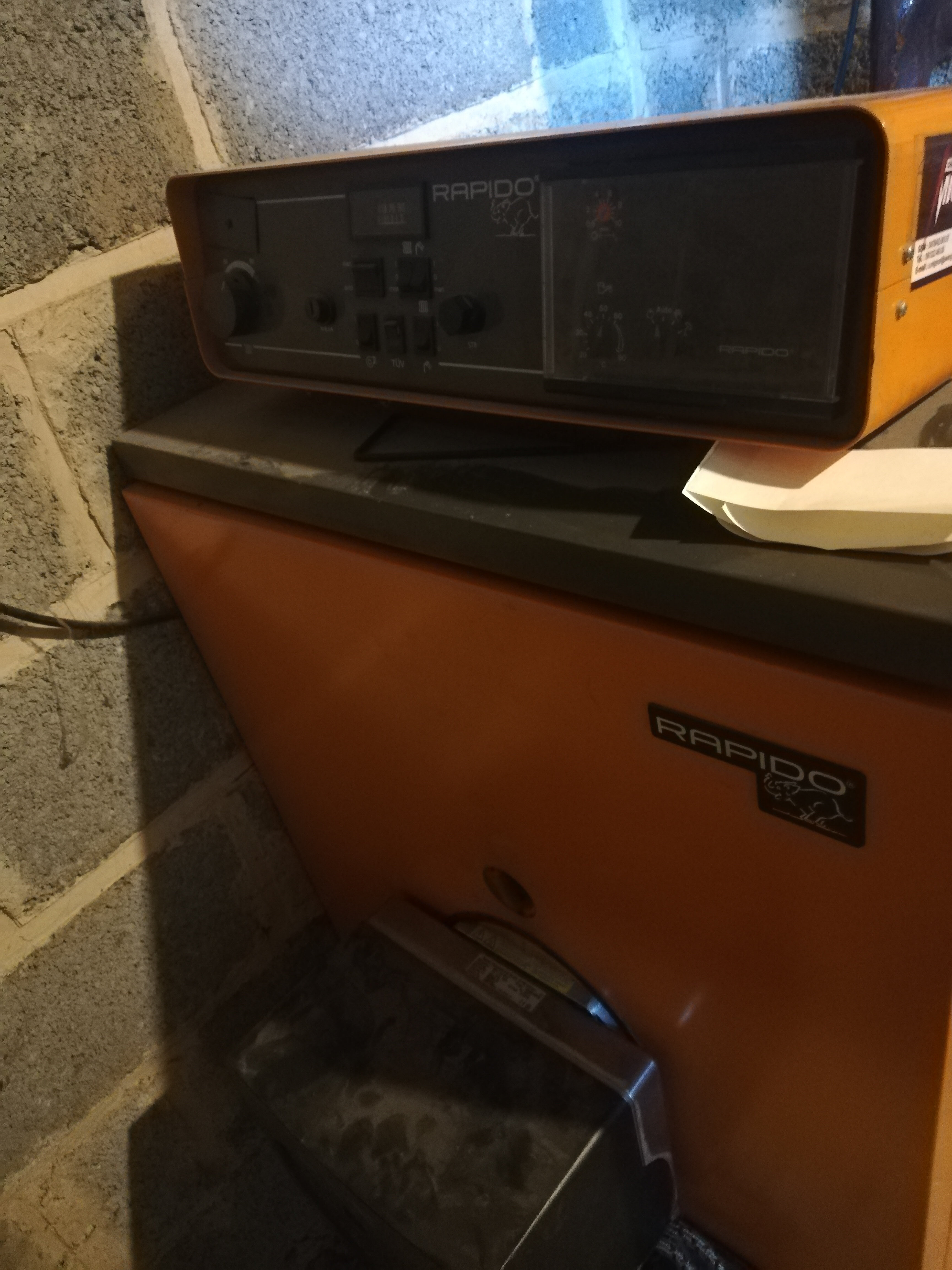

Tu rajoutes de l'eau, tu purges et tu recommences jusqu'à atteindre 1 à 1.5 bars si c'est du gaz :jap:
Vanne d'arrivée d'eau, sur un tuyau froid ! T'as quoi comme chaudière ? une photo/modèle ?

Faut que tu trouves l'endroit où ta chaudière est branchée sur le réseau, ce sera probablement le premier levier.

Si le levier est dans le sens du tuyau ta vanne est ouverte et inversement. Trouve celle qui est fermé.

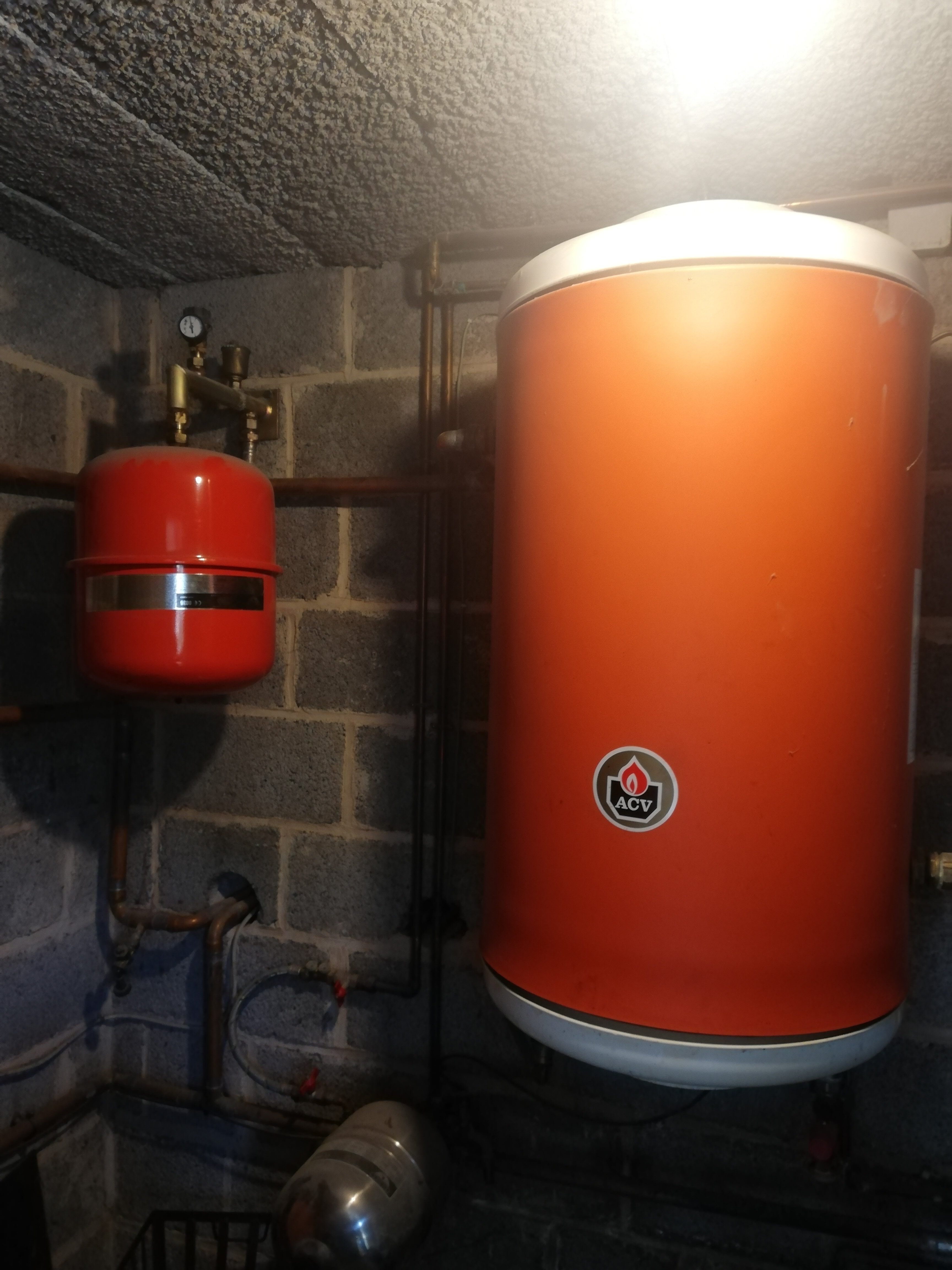

Voilà quelques photos
https://zupimages.net/up/21/06/4zgk.jpg
https://zupimages.net/up/21/06/75l6.jpg
https://zupimages.net/up/21/06/ez6h.jpg
C'est une chaudière au mazout.
Message édité par lafilledu22 le 10-02-2021 à 13:57:58
