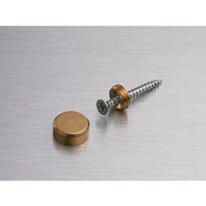

Anio a écrit :
Oui, c'est ce que je me dis.
C'est pour ça que je veux vraiment les visser.
Je suis assez déconcerté qu'il y ait relativement peu de système sur cette méthode.
Des chevilles plastiques avec des vis laiton, ça pourrait le faire ?
je pige pas ton acharnement à ne pas vouloir les coller
le jour où tu changes de plinthes si le placo vient avec, tu fais sauter la partie abimée  (10/12 cm de haut) en la découpant proprement au cutter guidé par une règle de maçon ou autre ou avec une scie à guichet
une plaque de plâtre ça coûte "dix balles", un sachet de vis aussi,
le placo ça se découpe en bandes avec une scie ou au pire au cutter mais gaffe sur des bandes de 10cm et basta
si tu tiens absolument aux vis avec chevilles Molly ou Crampon osef vu les contraintes
après il existe des caches vis pour masquer la mochitude
https://www.sign-fix.com/Files/29696/Img/01/cache-vis-12mm-plat-laiton-big.jpg

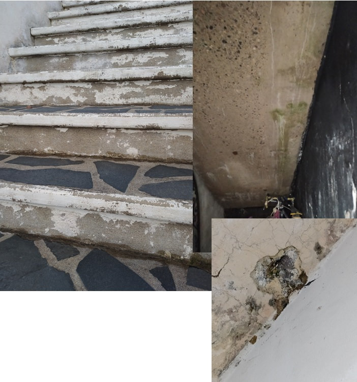

Salut,
question etancheité pour un escalier exterieur: j'ai des infiltrations d'eau dans un rangement sous escalier extérieur et je souhaiterais assainir (voir les photos, l'eau de pluie s'infiltre je pense par des fissures a la jonction marche / contre-marche)
https://zupimages.net/up/21/04/9hgl.jpg
Est ce qu'un produit comme celui la pourrait m'aider?
https://zupimages.net/up/21/04/creq.png
Je pensais appliquer ce traitement puis refaire le crepi des contre marches, est ce que c'est pertinent/suffisant?

si tes tuiles ont plus de 50 ans, tu peux envisager une peinture (probablement avec une résine) selon tes talents d’acrobate :o
https://www.groupe-francehabitat.fr [...] iture.html
