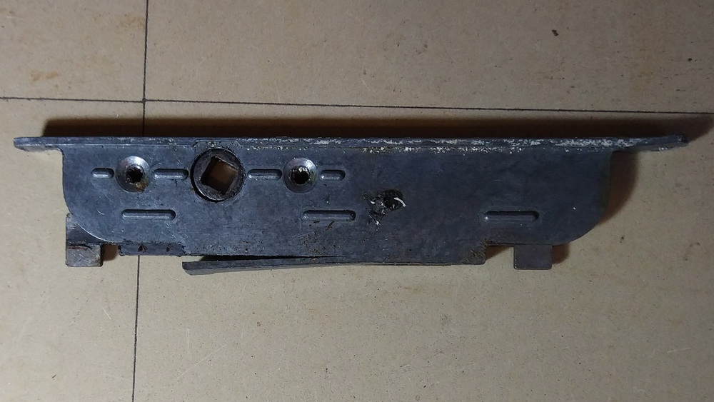

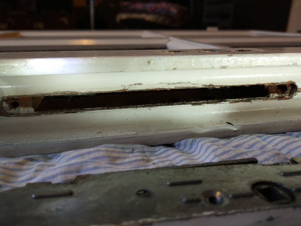

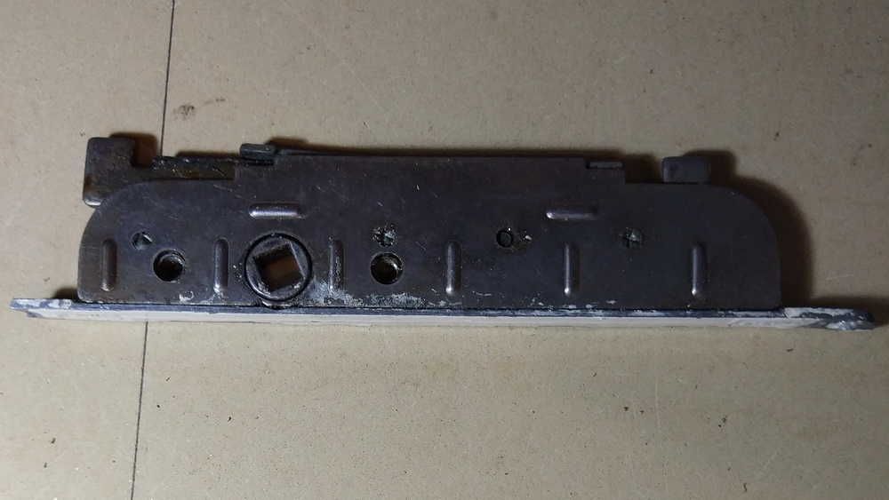

Je cherche à dépanner une vieille fenètre en bois qui doit avoir dans les 50 ans.
La fenètre ne se ferme plus , le problème vient de la serrure qui est morte et qui est bonne à changer.
Le système de la serrure ce sont deux ergots qui sont enclenchés dans 2 tiges métalliques qui coulissent dans l'axe verticale.
La dimensions entre les deux axes de fixation de la serrure est 16,5cm.
Savez vous si ce style de serrure porte un nom :??:
Voyez vous ou je pourrais trouver ce style de serrure :??:
https://i.postimg.cc/sfBcybs4/IMG-20210104-132828-redimensionner.jpg
https://i.postimg.cc/CMW4KJKT/IMG-20210104-132857-redimensionner.jpg
https://i.postimg.cc/RVKLJf33/IMG-20210104-134048-redimensionner.jpg
Message édité par Space le 04-01-2021 à 15:39:01

libussa
Posté le 04-01-2021 à 15:46:08  profilanswer
Space a écrit :
Bonjour les bricolos :hello:
https://i.postimg.cc/sfBcybs4/IMG-2 [...] ionner.jpg
https://i.postimg.cc/CMW4KJKT/IMG-2 [...] ionner.jpg
https://i.postimg.cc/RVKLJf33/IMG-2 [...] ionner.jpg
crémone à larder, après faut trouver les bonnes dimensions

Space
Profil: Maux des rateurs
Posté le 04-01-2021 à 17:28:11  profilanswer
J'ai trouvé cette crémone à larder qui semble correspondre => https://www.legallais.com/produit/c [...] e-776/4814
Pour la dimension boitier c'est indiqué 27mm de largeur , cela prend il en compte de la dimension des deux "tétons" :??:
Boîtier : 150 x 27 x 6 mm.
Course tringles : 16 mm.
Têtière : 180 x 10 x 3 mm.
Fouillot carré de 7 mm.
Axe du fouillot à 9,5 mm.
Les dimensions de ma serrure:
https://i.postimg.cc/50TnJZgH/IMG-20210104-132828-redimensionner.jpg
Message édité par Space le 04-01-2021 à 17:28:29
Va chez un serrurier, il va te refaire la pièce en défaut et roulez.
n°61747336

Posté le 04-01-2021 à 17:56:43  profilanswer
Tu crois :??:
J'ai quand mème un doute, on parle d'une serrure qui a dans les 50 ans, déja depuis quelques années seule la partie basse se fermait , plus la partie haute...
Il y a plusieurs points de sertissage qui ferme la serrure qui sont partis, je ne sais pas dans quel état c'est à l'intérieur...
n°61747555
eeeinstein
Électricien au CERN
Posté le 04-01-2021 à 18:00:08  profilanswer
Un serrurier c'est un spécialiste du métal, le mec te fabrique une clé avec un morceau d'alu plié en 4 :o
Les bons savent tout faire. Réparer le cas échéant.
Le sertissage ce fait sauter au foret, puis vis et écrou et roulez, voir il soude la tranche.
Perso j'ai souvent été surpris par les serrurier pour leur faire faire des trucs bien spécifique en métal.
Message édité par eeeinstein le 04-01-2021 à 18:01:15
n°61747570
libussa
Posté le 04-01-2021 à 18:01:30  profilanswer
C'est surtout une serrure qui coute 10 balles neuve, c'est même pas le cout de main d'oeuvre pour prendre le temps d'éditer une facture :o

Space
Posté le 04-01-2021 à 18:40:57  profilanswer
il y a qu'un seul serrurier dans ma ville , il fait un peu de tout , menuiserie  , pose de portail ,etc.
A mon avis il va me proposer de tout remplacer , fenètre comprise :D
Oui je vais en commander , je vais en avoir pour envion 12€ avec les fdp , en croisant les doigts que tout aille , si cela ne va pas tant pis cela sera 12€ de perdu :o
Sur le net , vous commandez dans quelle enseigne de bricolage en général :??:
Sur les gros sites genre Catorama , Leroymerlin ,etc. je ne trouve pas le produit en question...
Le site www.bricozor.com , c'est sérieux ?
Leroy Merlin...

Harrrrg a écrit :
Leroy Merlin...
J'ai déja regardé sur Leroy Merlin , ils n'ont pas les modèles de crémones à larder que je cherche...
Je voulais commander sur Bricozor une crémone à larder à 5€ et une tringle à lumière à 5€ , bilan 25€ rien qu'en FDP [:space:6]
Je suppose que c'est calculé par rapport à la tringle à lumière , c'est une tige d'acier assez fine pas très lourde mais cela fait 1,60m de long [:ddr555]
Je vais commander la tringle à lumière sur Castorama ou autres :o
Message édité par Space le 04-01-2021 à 22:59:10
