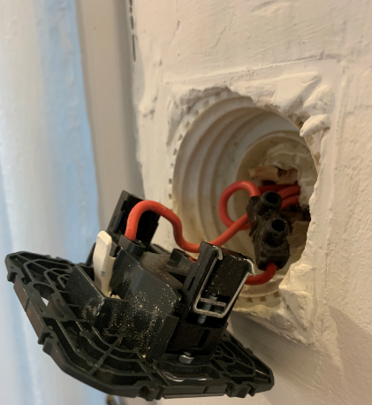

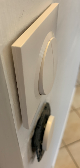

C'est bon, c'est monté  :bounce:
Par contre je n'arrive pas bien à les coller bien contre le mur
Et c'est surtout celui du bas qui "merde" :(
https://zupimages.net/up/21/53/b1t0.png
https://zupimages.net/up/21/53/w0a5.png
C est pas monté, c est pas droit et c est pas contre le mur.
n°61736910
starlette2​7
Posté le 03-01-2021 à 14:17:14  profilanswer
C'est ce que je dis  :lol:
JE n'arrive pas à les coller contre le mur  :)
Mais merci de ton intervention  :jap:

n°61736980
grotius
Posté le 03-01-2021 à 14:28:45  profilanswer
Et ben faut regarder pourquoi ? Trop fils ? Boite d encastrement pas assez profonde ?
n°61737039
dje33
Posté le 03-01-2021 à 14:37:05  profilanswer
Photo sans les caches.
n°61737085
starlette2​7
Posté le 03-01-2021 à 14:43:24  profilanswer
Ce sont les griffes qui ont l'air trop longues et tape dans le fond de la boite
Je vais essayer de me procurer des griffes de 30mm

n°61737231
eeeinstein
Électricien au CERN
Posté le 03-01-2021 à 15:05:27  profilanswer
Vire les griffes et sers toi des emplacement de vis du pot.
Ou coupe les vis des griffes au choix :o
Message édité par eeeinstein le 03-01-2021 à 15:05:39
n°61737322
starlette2​7
Posté le 03-01-2021 à 15:21:38  profilanswer

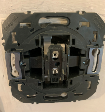

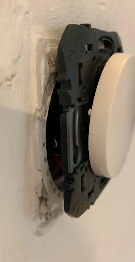

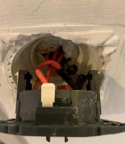

Je ne comprend pas  :??:
J'ai "redémonté" et prix d'autres photos  :o
Sans le cache:
https://zupimages.net/up/21/53/hr72.png
Meme celui du haut à du mal à etre contre le mur
https://zupimages.net/up/21/53/c39q.png
https://zupimages.net/up/21/53/9ol0.png
https://zupimages.net/up/21/53/9su8.png
https://zupimages.net/up/21/53/wupp.png
n°61737351

n°61737416
starlette2​7
Posté le 03-01-2021 à 15:35:56  profilanswer
Harrrrg a écrit :
Sincèrement, jamais vu...
Faut bien une première fois à tout  :)

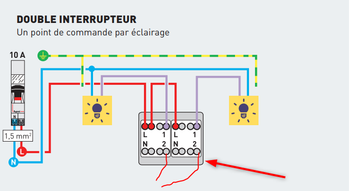

J'ai un petit doute sur mon montage précédent
https://zupimages.net/up/21/53/fz7c.png
Sur le site de "Legrand" ils conseillent ce montage (j'ai utilisé les "2" au lieu des "1" )
https://zupimages.net/up/21/53/18h1.png
Ca revient peut être au même?  [:absolutelykaveh]

n°61737437
libussa
Posté le 03-01-2021 à 15:39:56  profilanswer
ça revient au même, le truc qui va changer c'est la position de l'inter quand il est éteint/allumé.
Pour tes boitiers, tu as mesuré la distance du mur au fond de l'espèce de pas de vis en plastoc ? Si c'est entre 30 et 40 mm ça le fera avec des griffes courtes, si c'est moins va falloir bricoler

starlette2​7
Posté le 03-01-2021 à 16:00:36  profilanswer
Vire le domino par un wago fin déjà. Et il faut ranger les fils correctement pour gagner un maximum de place dans le pot pour le cul de l'inter.

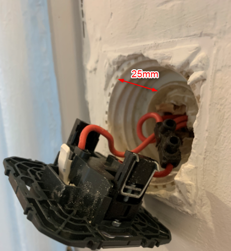

J'ai 25mm de profondeur  :sweat:
Je vais changer par un wago et ensuite je verrai pour mettre des vis ou bricoler un truc :jap:
https://zupimages.net/up/21/53/x0rk.png
Message édité par starlette27 le 03-01-2021 à 16:02:06
n°61737628
eeeinstein
Électricien au CERN
Posté le 03-01-2021 à 16:11:08  profilanswer
Le plus simple reste de changer le pot par un pot profond à vis. Tu casse autour de celui en place, tu pose le nouveau avec de l'enduit de rebouchage et roulez.

La profondeur standard actuelle c'est 40 mm et on trouve + quand il y a beaucoup de fils derrière ou des prises spéciales avec un gros cul. Ce sont des vieilles boites que t'as, les griffes de ta nouvelle prise sont déjà + profondes que ta boite, ça n'ira jamais.
C'est du plâtre, une petite visseuse HFR compliant et un mèche et zou, moins de 5mn...

lyksyr
Posté le 03-01-2021 à 17:49:53  profilanswer
Sans le cache:
Comme dit précédemment, ce que je ferai :
Positionné comme photo 3, tu pointe sur les 4 fentes, tu enleve, perce avec ton plus petit forêt, une petite cheville. Tu repositionne et tu visse avec une vis tête plate
Mes ventes : http://forum.hardware.fr/hfr/Achat [...] 0837_1.htm
n°61738204
starlette2​7
Posté le 03-01-2021 à 17:57:02  profilanswer
Merci pour vos retours  :jap:
Je vais me lancer dans la solution de percer 4 petits trous
Reste plus qu'à m'acheter une perceuse/visseuse  :D
n°61738281
raclette 7​4

n°61738627
starlette2​7
Posté le 03-01-2021 à 19:03:48  profilanswer
lyksyr a écrit :
Après si tu es joueur tu peux visser directement dans le plâtre  :D
Serieux? [:absolutelykaveh]

n°61739372
lyksyr
Posté le 03-01-2021 à 20:28:03  profilanswer
Il y a un gros risque que le plâtre s'effrite et que la vis ne tienne rien. Et là c'est pire.
Mais j'ai fait ça sur un interrupteur ça a tenu quelques années...
