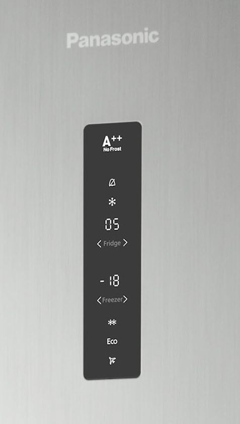

je tente le cross topic :
nical_73 a écrit :
J'ai mon Panasonic NR-BN34AW1-E qui a exactement 6 ans et le panneau de commande ne fonctionne plus.
Donc plus de réglages, plus de boost et surtout plus d'alarmes. Donc quand les petits ou madame (moi ça ne m'arrive jamais  :jap: ) ferment mal, on peut avoir de jolis accidents.
On peut la démonter, débrancher mais rien a l'air de ne pas fonctionner.
Des idées de réparations ?
https://www.cdiscount.com/other/229986.jpg
Les joies des frigos avec de + en + d'électronique et gadgets, qui commencent à déconner, comme par hasard, après les + longues garanties étendues de 5 ans. Ca peut être n'importe quoi dans l'élec associé à ça avec des choses aussi connes qu'un condo qui a perdu sa capacité avec le temps et qui empêche l'alimentation correcte du panneau par exemple. Il n'est pas forcément facile de changer des pièces dans les modèles actuels. Faut bien faire tourner le marché...
Visiblement, sur ton modèle, il y a le câble qui passe dans la charnière supérieure, et il se peut qu'il soit abimé à force des ouvertures, faudrait vérifier. Sinon on trouve le PDF là avec toutes les infos électroniques et les schémas (ce qui est très sympa je trouve, tous ne le font pas avec autant de détails) : https://docplayer.fr/30272623-Panas [...] nique.html , donc à voir si tu sens prêt à démonter la carte principale cachée en haut derrière le cache et l'afficheur... C'est lié via K3, donc déjà vérifier qu'il y a continuité des fils entre le connecteur de la carte élec et l'afficheur ne serait pas du luxe si le fil est effectivement coupé au niveau de la charnière. On peut vérifier si la carte donne une tension aussi en sortie de ce connecteur (5V peut-être, à voir), quitte à alimenter soi-même l'afficheur en dehors en ayant trouvé à quoi correspondent les pins sur la carte pour voir s'il s'allume ou pas. Il y a pas mal de choses vérifiables.
Message édité par rosco le 04-12-2020 à 17:29:42
n°61517469
nical_73
Posté le 04-12-2020 à 17:35:37  profilanswer
POuahhh merci !
je n'avais pas réussi à le trouver, je vais tenter de regarder ça maintenant
