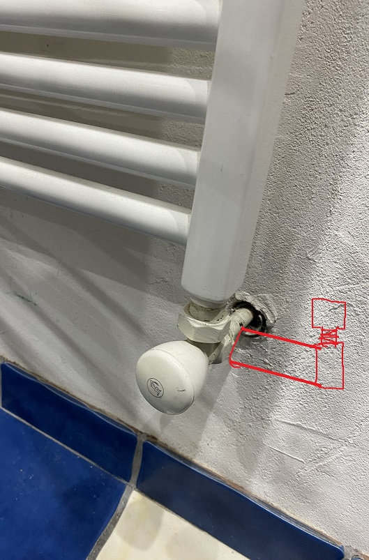

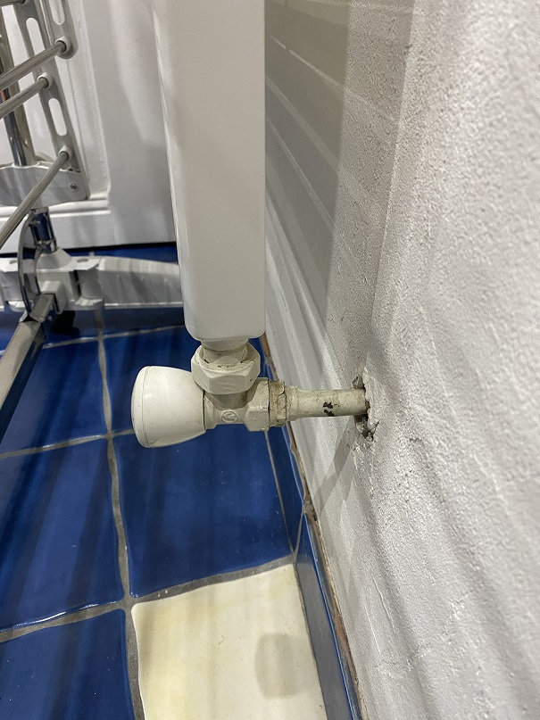

question les petits loups :
Il ne me reste qu'une tête de radiateur non thermostatique :
https://zupimages.net/up/20/49/zbyd.jpg
je voulais d'une part, partir sur un corps thermostatique et de l'autre réorienté, la tête parallèlement au mur :
https://zupimages.net/up/20/49/74jn.jpg
Je viens d'apprendre que ça s'appelle un "Corps Réglables Angle à Gauche / Droite"
j'ai du mal à évaluer le diamètre dont j'ai besoin : les écrous font 30mm pour celui à l'entrée du radiateur et 26 pour celui sortant du mur
Le tuyau sortant du mur 14mm
3/4 en entrée et 1/2" en sortie ?
Faudrait que je récupère une pièce pour vérifier mais j'ai peur d'avoir à recouper le cuivre du mur, des expériences dessus ?
merci d'avance

Je crois qu'il faut garder au moins 1 robinet non thermostatique par sécurité, si la pompe s'active et que tous les thermos sont fermés ça force et c'est pas bon
Mais sinon sur la photo on voit bien que le robinet est vissé, donc tu dois pouvoir le remplacer sans problème
Message édité par lyksyr le 02-12-2020 à 17:40:44

Exactement, ou avoir un circulateur nouvelle génération qui s'auto ajuste avec la charge.
Il va falloir casser le mur pour décaler le tuyau par contre, tu ne trouveras pas de vanne du genre, il va falloir mettre un coude en le tuyau et la vanne.
Message édité par eeeinstein le 02-12-2020 à 17:51:30
oui.
Auto ajust + se coupe à débit nul je sais pas si ca existe sur des aussi petites gammes (logement)
Merde je savais pas
J'ai pas compris  :??:
je pensais à ça :
https://tse1.mm.bing.net/th?id=OIP.Djgj7mNefhAsKOXDG2g8gQAAAA&pid=Api
Enfin, je comptais passer ce dernier radiateur en thermostatique et tout passer en TADO (thermostat connecté). Donc si la chaudière démarre pour les radiateurs, c'est qu'une tête l'a demandé. ça passe pas ?
n°61500129
