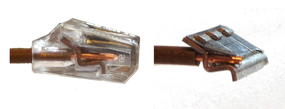

Pour en rajouter une couche : Oui cela ce desserre dans le temps comme mes collègues ont pu l'expliquer.
En quoi les wago sont mieux que les dominos, la conception est pas du tout la même, c'est une lame ressort qui vient forcer sur le fil pour le maintenir en place :
https://zupimages.net/up/20/46/53af.jpg
Pour le moment, j'ai jamais eu aucun retour sur une wago qui déconne.
Je ne doute pas de l'efficacité des Wago, mais sur les photos que tu présentes, on voit que le contact avec le fil est juste 2 points, l'intersection de la lame droite du ressort avec le fil rond et l'intersection de l'amorce de cylindre avec le fil rond.
Géométriquement, ça fait juste 2 points, même si je sais qu'en pratique ça s'écrase un peu, la lame du ressort doit rentrer dans le cuivre. Mais la section de passage du courant reste faible.
Mais comparé à un domino où lorsque l'on serre bien, le fil s'écrase et le contact devient du type surface/surface, il y a une plus grande section de passage, cela me semble plus judicieux pour faire circulé le courant.
Il y a quelque chose qui doit m'échapper...

l'avantage que je vois c'est la pression due à l'elasticité du metal du wago, malgré les déformations il y aura toujours pression sur le fil, alors qu'un systeme a vis, la pression disparait facilement avec des déformations non uniformes de l'ensemble
Ca oui, pas de doute, mais quid de la section de passage ?
