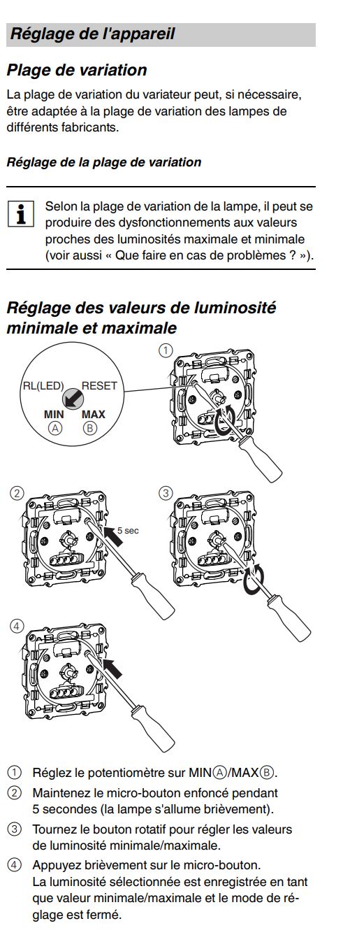

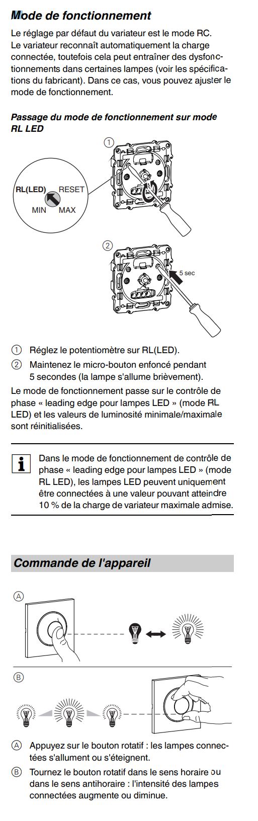

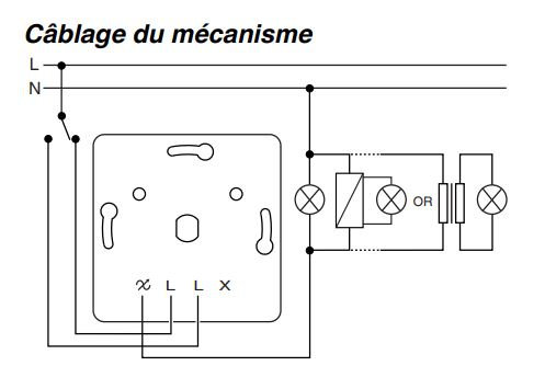

Bonjour,
Je souhaite installer un variateur avec poussoir pour les spots LED de ma cuisine, j'ai acheté un modèle Odace (ref S520512) de Schneider mais je n'arrive pas à le brancher, quelqu'un pourrait m'aider?
Je n'ai pas osé tenter trop de combinaisons pour ne pas le cramer vu le prix, pas moyen d'allumer les spots (qui sont munis d'ampoule LED dimmable évidemment).
Voici le schéma fourni, dans ma boite derrière l'interrupteur j'ai phase, neutre (qui part vers les spots), terre (on s'en fout) et le fil de phase violet qui repart vers les spots.
https://reho.st/preview/self/40540c50c3d7e4f831da0f1251c97ebd105f4de0.jpg
Merci!

n°60973610
jma64
Electricien chez MOI 8-))
Posté le 09-10-2020 à 20:37:41  profilanswer
bizarre, je ne vois pas de terre sur le schéma....

Posté le 09-10-2020 à 20:54:42  profilanswer
rehost ailleurs je vois pas l'image
edit : Rien de bien compliqué : https://zupimages.net/up/20/41/77ej.jpg
Phase sur L et le violet sur le symbole du vario.
Puis ensuite tu as les réglages :
https://zupimages.net/up/20/41/ki22.jpg
https://zupimages.net/up/20/41/w4dg.jpg
https://download.schneider-electric [...] S_NL_PT_EN
Message édité par eeeinstein le 09-10-2020 à 21:01:16

Ah oui en effet, ça marche, merci!... Je pensais pas qu'on pouvait raccorder en deux fils, je me suis pris la tête avec le neutre pour rien.
