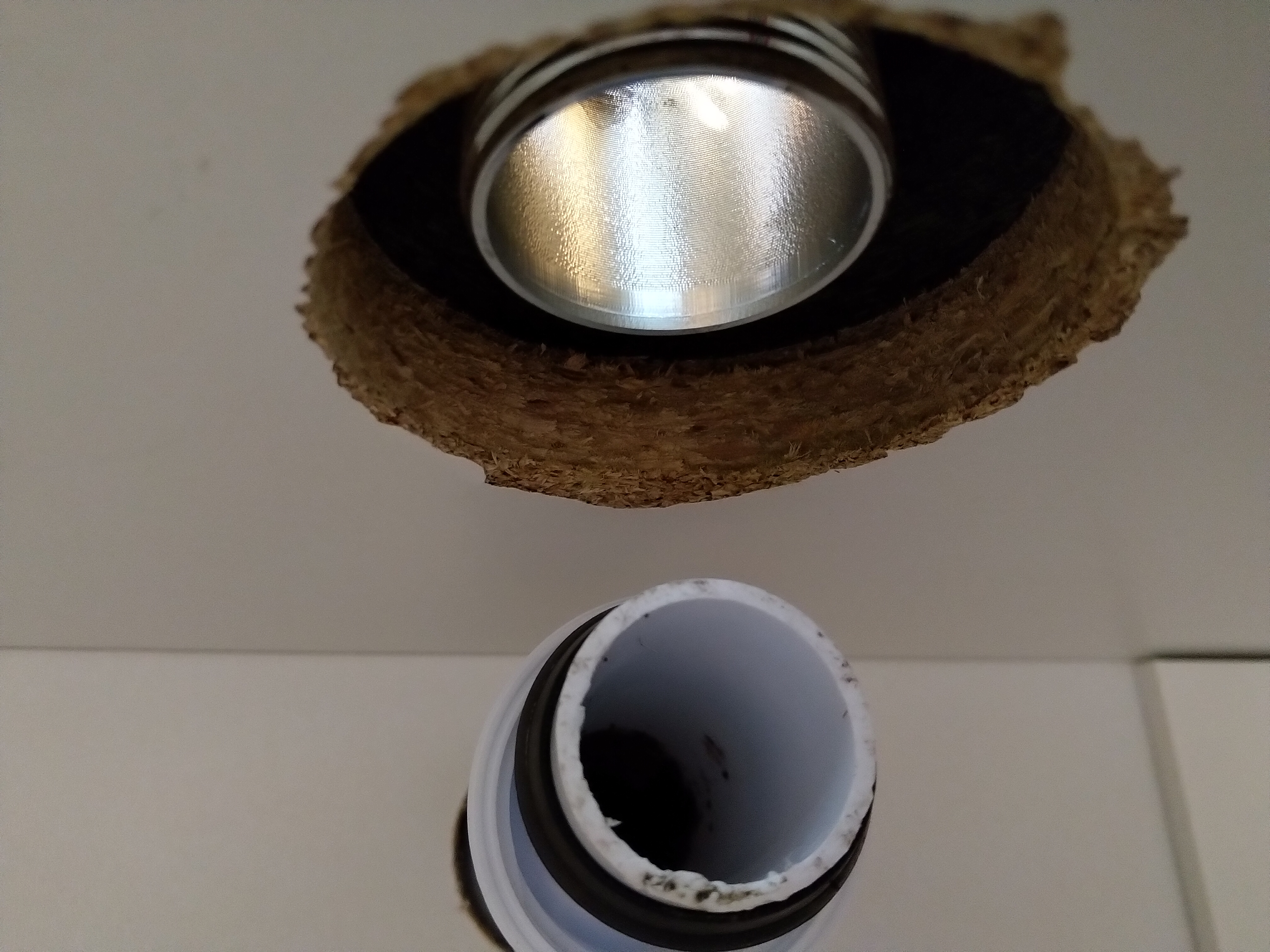

rz1 a écrit :
le probleme c'est quoi la bonde ou le siphon? Photo?
Le problème c'est que j'ai changé la vasque qui doit être légèrement plus haute que l'ancienne et du coup la bonde ne descend pas suffisamment. On ne peut pas visser le coude du siphon déporté car il bute contre le plan de travail. Donc il faut que je bricole un coude avec des tuyaux en PVC : douille à visser ⌀40 + coude ⌀40 + réducteur ⌀40/30. Mais je sais pas si ça va être suffisamment petit.
https://rehost.diberie.com/Uploads/0/20200902-133622-4a0bbaa1-0899-402d-8dc9-1d5780306bc4.0.res.jpg

Oura_ a écrit :
En longueur c'est soit du 80 mm soit du 100 mm. Pas beaucoup de choix... Et en plus la vasque est déjà collée, pas envie de tout redéfaire.
Je vais me débrouiller avec des tubes PVC je pense.
Au pire pour changer la bonde t'as pas besoin de décoller la vasque !
La vasque est collée mais pas la bonde ? Tu peux donc en théorie la remplacer facilement.
Non. [:the este] Ce serait trop simple.
L'écrou de la bonde est trop profondément enfouie dans l'épaisseur du plan de travail (le plan de travail n'est pas pris en sandwich comme ça devrait l'être).
Il n'y a rien de standard dans cette installation mais ce serait trop long de vous expliquer le pourquoi du comment. :)
Ah je vois.
T'as pas intérêt a avoir une merde sur l'étanchéité de la bonde !
Mais sinon tu devrais trouver ton bonheur ce genre de rehausse existe normalement en plusieurs dimensions.
Manomano sinon...
6cm :
https://www.manomano.fr/p/extension [...] al-3488418
Sinon, tu changes le siphon avec ce genre de système :
https://www.manomano.fr/p/siphon-de [...] d=16052861
https://cdn.manomano.com/siphon-de-lavabo-en-acier-inox-siphon-pour-vasque-et-lavabo-hauteur-reglable-set-de-siphon-g1-1-4-P-6754169-16052861_1.jpg
Tu as pas mal de latitude sur le réglage vertical.
https://rehost.diberie.com/Uploads/ [...] .0.res.jpg
Si le problème vient du plan de travail, pourquoi ne pas agrandir le trou ?
Le tube qui va au siphon serait trop penché, et ça poserait un problème d'étanchéité au niveau du joint et / ou il faudrait rainurer tout le dessous du plan de travail.
