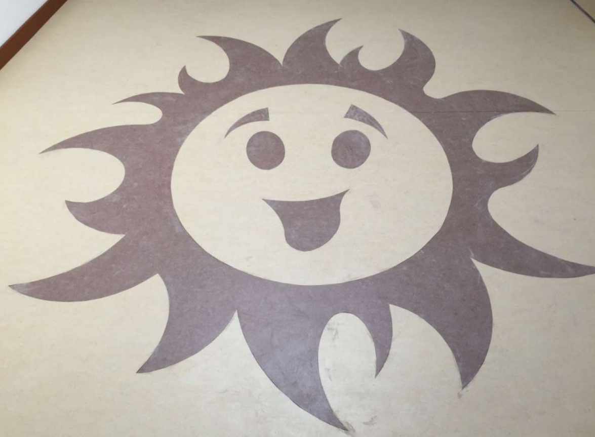

Carbon'R
Fahren macht frei
Posté le 28-08-2020 à 18:01:43  profilanswer
mirkadog a écrit :
Le lino c'est une plaie à poser quand tu veux le poser correctement. (surtout le pas cher bien fin)
Pas cher je sais pas, mais le Gerflor à 15-20€/m² que j'ai posé, super facile. D'ailleurs c'est pour ça que j'ai mis ça dans les deux premières pièces que j'ai faites en mode total noob.
Daphne a écrit :
Les sols PVC quand tu mets le prix, c'est pas de la mauvaise came du tout, je confirme.
Bon, ça reste du plastique, mais super facile à poser, relativement rapide (juste 24h d'acclimatation si on veut faire ça bien), s'accomode bien des pièces pas rectangulaire, etc.

Mon frangin est poseur de sol.
Donc le lino c'est a base de fibre naturel : https://upload.wikimedia.org/wikipedia/commons/0/08/Linoleum_Querschnitt.jpg
L'avantage du lino, c'est que tu peux en faire des assemblage pour faire des trucs jolie : https://zupimages.net/up/20/35/c0mf.png
Sinon le pvc le vrai de pro, c'est 1500€ le rouleau de 25m, mais l'épaisseur du pvc c'est 3mm par contre, pas une feuille de papier clope comme celui de leroy pinpin :o
