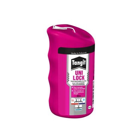

Je viens de changer de robinet de machine a laver car celui en place fuit. Celui d'origine est bien droit mais celui que j'ai acheter est légèrement décalé de 20 degré si je sert a la clé a molette.
Est ce normale ?

rosco
Posté le 26-08-2020 à 21:46:07  profilanswer
Tout dépend de l'épaisseur de téflon/filasse que t'as mis pour faire le joint et qui fait que ça coince +/- loin selon le serrage. Ca ne change rien de toute façon.
n°60576659

Ok rosco. Donc si je comprend bien, soit je peux la laisser un peu incliner vu qu'il n'y a aucune fuite. Soit si je veux qu'il soit droit, je met plus de filasse afin que sa bloque plus tôt
n°60576736

Oui et il n'est pas forcément non plus nécessaire de serrer à mort en dépassant la position verticale, ce n'est pas une étanchéité avec un joint plat. Faut tester une fois à la bonne position.

Posté le 27-08-2020 à 19:01:33  profilanswer
Merci. Avec plus de filasse j'ai réduit largement le jeu et le serrage était plus dur. ;)

Sebastino2​9
Posté le 27-08-2020 à 19:08:38  profilanswer
sloubi a écrit :
Bonjour à tous,
J'ai également un soucis de fuite sur mon robinet de lave-vaisselle (très similaire à celui partagée par Sebastino29).
En "rallumant" l'eau à mon retour de vacances, le robinet s'est mis à fuir par en-dessous.
Le joint est pourtant intact - j'ai remplacé par un nouveau joint identique (20/27), et ait doublé le joint, mais rien n'y fait ça fuit toujours "par le bas".
Je m'y prends très mal, ou est-ce que le soucis doit venir du robinet en lui-même selon vous ? (remplacement du robinet pour régler le soucis?)
PS : le robinet a toujours été incliné, jamais eu de soucis  :o
Pour les robinet de machine a laver ou lave vaisselle. Je n'utilise que du joint filasse. Du moins c'était installé comme cela sur le robinet que j'ai remplacé
Aucun joint de fibre.
Pour la procédure avec la filasse : Avec une lame de scie à métaux tu grattes le filetage perpendiculairement pour que la filasse accroche et ne tourne pas pendant le vissage avec un peu de pâte à joint évidemment pour assurer l'étanchéité et le tour est joué
Message édité par Sebastino29 le 27-08-2020 à 19:09:17

andre1980
Les gros nichons vaincront
Posté le 27-08-2020 à 20:12:23  profilanswer
En plus rapide et moins dangereux, on peux utiliser une simple pince. Ça gratte suffisamment le filetage.
n°60584645
jluc
Nothing else matters ...
Posté le 27-08-2020 à 20:33:43  profilanswer
on peut aussi mettre un joint en fibre bleu, ça suffit amplement
je soupçonne un robinet qui fuit au niveau du presse-étoupe
https://i.pinimg.com/originals/4f/96/71/4f9671c9f681a7bea01a03bd4f1f839d.jpg

Hector Str​inger
Posté le 27-08-2020 à 22:42:47  profilanswer
Carbon'R a écrit :
Pareil ici, tout à la loctite 577. Le seul raté que j'ai jamais eu en plusieurs dizaines de raccords, c'est sur un raccord qui avait bien plus de jeu entre les filets que la normale, du coup je n'en avais pas mis assez.
Filasse : dégueu au démontage, devoir préparer les filetages
Téflon : Chiant over 9000 quand tu as besoin d'alignements précis vu que le retour arrière est interdit
Loctite : 10 sec à préparer, positionnement au degré près avec possibilité de retour en arrière. Par contre faut attendre 4h avant de mettre en service, c'est le seul point noir.
Je n'ai pas a me plaindre de ce produit-la:
Fil d'étanchéité Tangit unilock
https://cdn.manomano.com/bobine-uni-lock-tangit-P-362751-1031811_1.jpg
