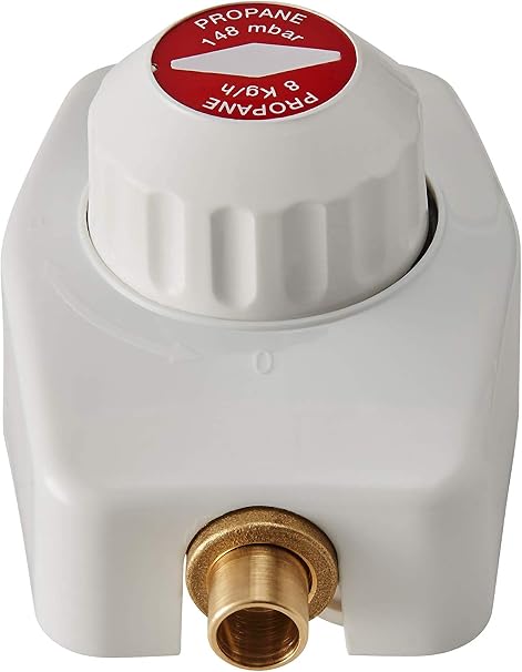

Hier j'ai eu un problème étrange  :??:
J'ai du gaz en citerne dont le plein a été fait récemment (plein à 86%), et hier soir on a eu une coupure :ouch:
Plus de gaz sur la plaque de cuisson, et plus de gaz sur la chaudiere ( première raccordée à l'arrivée de gaz ) qui passe en erreur.
J'ai controlé:
- la citerne: RAS
- le robinet quart de tour à l'arrivée de gaz à l'extérieur de la maison: RAS
- l'espece de "disjoncteur" (un détendeur déclencheur de sécurité apparemment, de ce style: https://images-na.ssl-images-amazon.com/images/I/71NiT4orJLL._AC_SY606_.jpg ) à gaz sous la chaudiere: RAS, il avait pas disjoncté, je l'ai ouvert et fermé plusieurs fois en attendant plus ou moins longtemps: RAS
Rien ne marche, un peu en panique la veille de partir en vacances, pas d'odeur de gaz nulle part, que ça soit dedans ou dehors.
Je me souviens finalement qu'il y a un "disjoncteur" à gaz sous l'évier pour le gaz qui va vers la plaque de cuisson.
- Il n'a pas disjoncté, je joue un peu avec, je rejoue un peu avec celui sous la chaudiere: Ca remarche  [:mossieurpropre]
Que pensez vous qu'il a pu se passer ? Faut il que je change mes "disjoncteurs" ?
Merci pour vos idées :jap:

- l'espece de "disjoncteur" (un détendeur déclencheur de sécurité apparemment, de ce style: https://images-na.ssl-images-amazon [...] SY606_.jpg ) à gaz sous la chaudiere: RAS, il avait pas disjoncté, je l'ai ouvert et fermé plusieurs fois en attendant plus ou moins longtemps: RAS
Rebelotte ce soir, et j'ai pas encore réussi à rétablir le gaz  [:guilletit:4]

Je n'y connait rien, mais il n'y a pas eu un probléme avec le plein ? présence d'eau ? pas de purge ?
