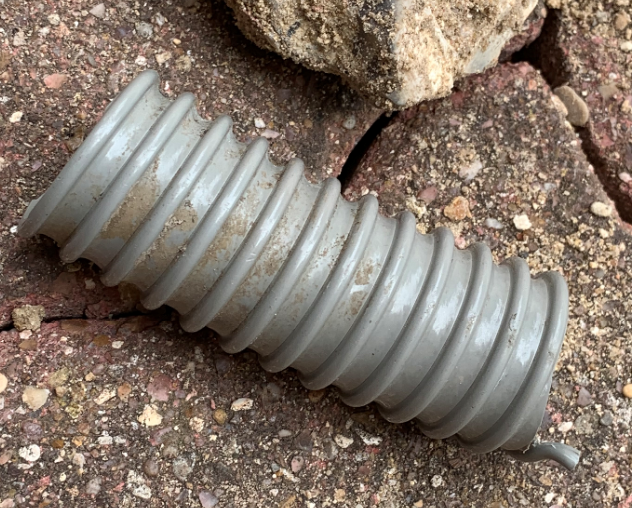

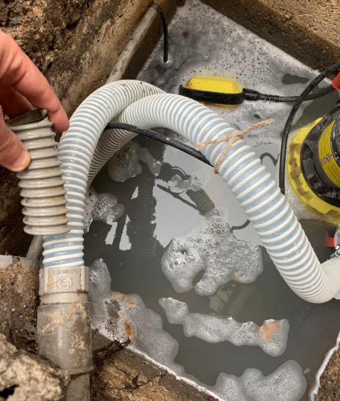

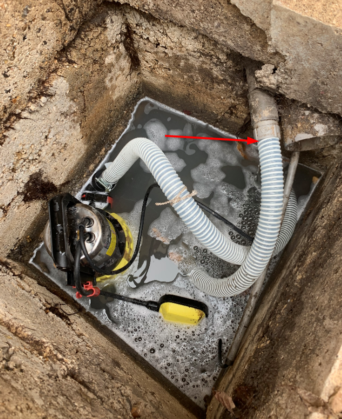

Salut les experts
Je viens vous demander conseils concernant une évacuation des eaux usées branché sur une pompe
Comme vous le savez (pour ceux qui ont suivi l'histoire  :o ) j'ai découvert un regard avec une vieille pompe HS et un tuyau complètement usés.
J'ai vidé, nettoyer le regard (plein de boue) , racheter une pompe, et raccorder le tout avec un tuyau (gaine en métal souple que j'avais sous la main)
Bref, hier j'entend la pompe qui ne s’arrête plus de tourner, je débranche, et j’enlève (une fois de plus) les pavés auto-bloquants, ainsi que le sables et les cailloux.
Je soulève le couvercle et je m’aperçois que le tuyau flexible s'est barré du tuyau PVC d'évacuation.
Je vais à bricocash pour acheter un vrai tuyau flexible d'évacuation.
Mais une fois arrivé, je m’aperçois que le sens du filetage n'est pas le bon.
Que me conseillez vous pour que je puisse brancher le tuyau convenablement , sans risque qu'il se barre?
Voici les photos:

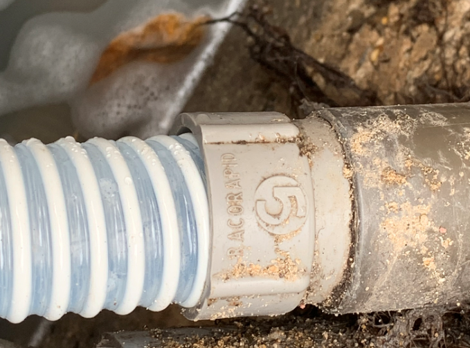

Le nouveau tuyau acheté branché sur le bout PVC : Il y a un filetage dans l'embout PVC mais pas le meme que le tuyau flexible (j'ai testé et l'eau à l'air de bien s'évacuer malgrés tout , ca pisse un peu à coté mais rien de mechant)
https://zupimages.net/up/20/31/oewg.png
Voici un zoom sur le flexible et l'embout PVC : c'est marqué RACORAPID 5

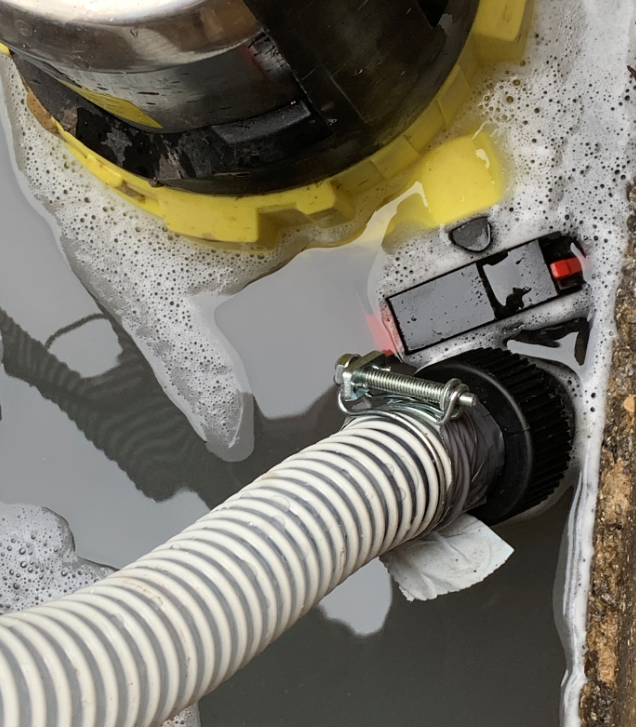

Coté pompe : j'ai du bien forcé pour emboiter le tuyau , j'ai mis en plus un collier bien serré + du scotch (mais il se barre apres 2 machines à laver...)
https://zupimages.net/up/20/31/wb9v.png
Ci dessous, c'est un bout de l'ancien tuyau qui se vis bien sur l'embout en pvc Racorapid 5
https://zupimages.net/up/20/31/mzzo.png

starlette27 a écrit :
Salut les experts
Voici les photos:
https://zupimages.net/up/20/31/c3xj.png
On voit bien que le sens du filetage n'est pas le bon:
https://zupimages.net/up/20/31/i622.png
J'ai été à bricocash et bricomarché mais aucun n'a pu me proposer le même tuyau qui se vis bien à l'embout pvc.
Auriez vous une solution à me proposer?
Est ce que le cable actuellement posé suffira? est ce que sa longueur est ok? (Pas trop long? je ne raccourci pas?)
Et ma crainte, c'est est ce qu'il va tenir dans le temps sur cet embout PVC (j'ai essayer de le tirer mais il à l'air de tenir...)
Colle pvc dans le filetage avant de le visser (bien sécher avant...)
+ collier métallique ou plastique
Je veux bien mais comme le filetage n’est pas dans le bon sens , le tuyau est dur à entrer.
Et pour le collier, il n’aura aucun impact car l’embout pvc est dur.(il ne se plis pas)

maximizeup
Posté le 01-08-2020 à 13:53:40  profilanswer
Effectivement, il faudrait avoir le bon filetage (j'avais loupé ce passage)
Donc changer l'embout ou le tuyau, coller/visser et basta.
