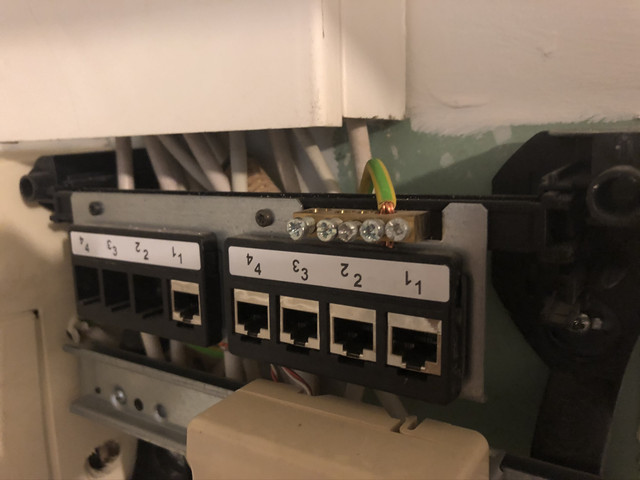

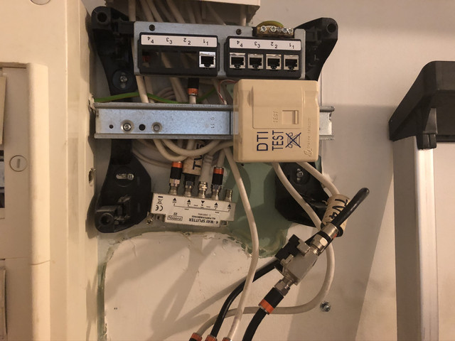

n°60206368
Thordax
Shop smart. Shop S-Mart !
Posté le 08-07-2020 à 21:59:03  profilanswer
Pas certain d'être dans le bon topic mais je tente quand même. Je suis récemment propriétaire d'une maison, j'ai récupéré internet via SFR Numericable il y a quelques jours (youhou).
J'ai constaté la présence de prises RJ dans les murs, je me suis dit "cool ! je vais brancher ma box en RJ dessus, qui fera switch avec les autres prises RJ de la maison et comme ça je pourrai brancher tous mes autres matos dans la maison et c'est comme si j'étais branché directement à ma box !"
Sauf que je constate que :
- quand je branche mon cable RJ de ma box vers la première prise RJ murale que je trouve, l'indicateur derrière le cable RJ de ma box ne clignote ABSOLUMENT PAS
- En regardant le panneau RJ installé près de mon panneau électrique, il semble qu'il n'y ait aucun cable RJ qui sorte des prises RJ apparentes. Voici ce que j'ai (attention, la quantité de câbles et de petits boitiers pique un peu) :
https://i.ibb.co/VxF39qw/IMG-7415.jpg
On constate donc une ribambelle de câbles coaxiaux rattachés à des petits boitiers les uns les autres, et une bande de prises RJ toutes vides :
https://i.ibb.co/wpGDVVk/IMG-7417.jpg
Visiblement, une prise RJ serait rattachée à un câble un peu dénudé en I1 ?
Mon idée de départ était de :
- brancher un switch au tableau électrique juste à côté,
- connecter toutes les prises RJ du tableau au switch avec donc 5 petits cables RJ
- tester internet
Mais à mon avis ça ne peut que foirer que le tableau RJ semble n'être rattaché à rien du tout. Les câbles coaxiaux qu'on voit entrer dans la gaine semblent aller ensuite se balader dans la maison pour aller jusqu'aux chambres et au salon (il y a des prises TV de câbles coaxiaux un peu partout également).
Donc bilan :
=> Je suppose que pour faire fonctionner mes prises murales RJ dans ma maison, je dois faire appel à un électricien, et qu'il tire des câbles dans toute la maison entre chaque prise, et que donc ça peut chiffrer vite ? [:tinostar]
Atari 520 ST 256 Ko

Xzf
Posté le 08-07-2020 à 22:06:16  profilanswer
Il y a en effet un topic dédié aux installations réseaux de domicile : https://forum.hardware.fr/forum2.ph [...] w=0&nojs=0
En bref, il faut vérifier que le cablage est bien conforme en rj45. Pour cela, branche la box connectée à une des prises (logiquement au tableau pour faire en étoile), et un pc à la prise correspondante (pièce ou tableau) et vérifier s'il y a un lien établi.
Être sur du couple prise tableau/prise murale

Merci pour l'info ! Je vais tenter ça, et poster sur le bon topic :jap:

_Makaveli_
Posté le 08-07-2020 à 22:52:20  profilanswer
- tester internet
Donc bilan :
Euh, il faut brasser les prises.
Tu prends un switch et tu mets des cables entre les prises et le switch ce qui créera le réseau de la maison. Là ça manque.
Ensuite, tu pourras brancher ta box en RJ puis connecter un PC sur une autre prise.
Humanity is overrated
