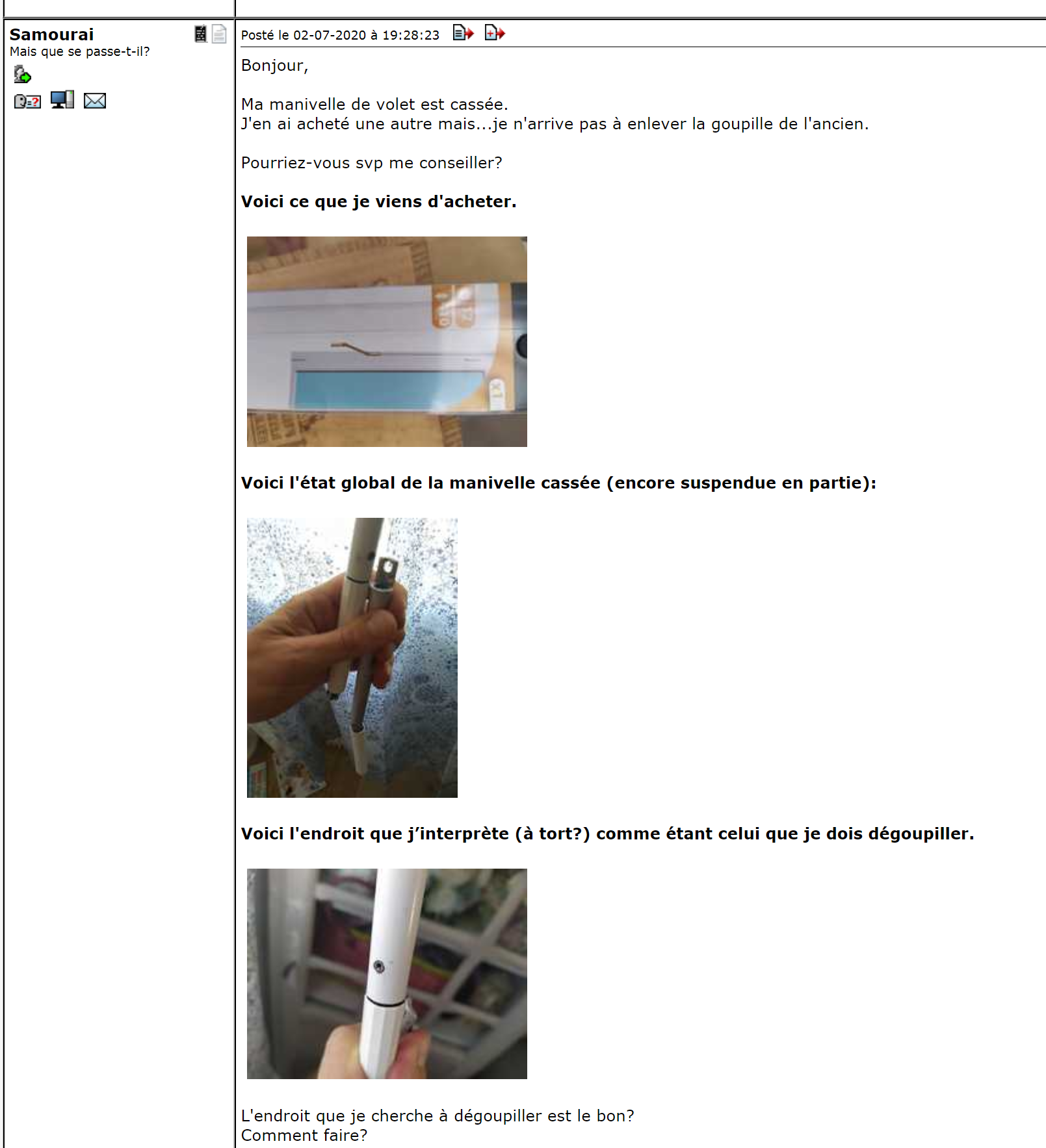

Bonjour,
Ma manivelle de volet est cassée.
J'en ai acheté une autre mais...je n'arrive pas à enlever la goupille de l'ancien.
Pourriez-vous svp me conseiller?
Voici ce que je viens d'acheter.
https://reho.st/thumb/self/8255e5ed01c25119f076f45c15823c0d0824b9ba.jpg
Voici l'état global de la manivelle cassée (encore suspendue en partie):
https://reho.st/thumb/self/c6037404913c0e9cf5e5e4201e96473aa4eb752f.jpg
Voici l'endroit que j’interprète (à tort?) comme étant celui que je dois dégoupiller.
https://reho.st/thumb/self/2eca216fd8d561d051af6499953451b776cc9d48.jpg
L'endroit que je cherche à dégoupiller est le bon?
Comment faire?
Merci pour votre aide :hello:

Pour ceux qui peuvent voir mes images, vous en pensez quoi?
J'ai tenté le marteau et le petit tournevis mais ça marche pas...
Jamais vu un truc comme ça....
Nihon, gambare !
n°60162465
rz1
Posté le 02-07-2020 à 20:53:57  profilanswer
c'est pas une vis format  6 pans?
n°60162732
Samourai
Mais que se passe-t-il?
Posté le 02-07-2020 à 21:45:58  profilanswer
Pas sûr car les deux côtés sont pareils.
On m'avait parlé une fois de... Goupille !
Nihon, gambare !
n°60162755
rz1
Posté le 02-07-2020 à 21:49:42  profilanswer
sinon la virer en percant, et en retrouver une de meme type
https://www.manomano.fr/p/goupille- [...] ire-392934
Message édité par rz1 le 02-07-2020 à 21:50:29
n°60162777
TheCreator
Posté le 02-07-2020 à 21:53:35  profilanswer
pareil je ferais comme un rivet, perçage. une fois que t'as bien attaqué un côté elle devrait sortir plus facilement en tapant dessus
n°60162910
Harrrrg
Beeeeuuuuurrrrrkkkkkk!
Posté le 02-07-2020 à 22:21:10  profilanswer
Les gars, c'est une goupille elastique en acier, la percer c'est faire de la merde... Il faut la chsser avec un chasse goupille ou un clou aplati au même diamètre... :sarcastic:
n°60163275
Samourai
Posté le 02-07-2020 à 23:23:07  profilanswer
Un chasse goupille? Qui rentre dans le trou parfaitement je suppose (un peu comme un tourne vis).
Je pense qu'il me faut prendre le plus petit. Le "2". Il faut mesure à votre avis?
Ca coûte 5 euros 50 l'unité, ils s'emmerdent vraiment pas à Bricorama...
https://www.bricorama.fr/chasse-goupille-4.html
Message édité par Samourai le 02-07-2020 à 23:24:54
Nihon, gambare !

https://www.google.com/shopping/pro [...] HEQ8gII7wQ
c'est pas du Facom, mai ça suffit...
https://encrypted-tbn3.gstatic.com/shopping?q=tbn:ANd9GcQiK5YnALN0VFEyXx4FPWX3Lj0XgKXgq1TNIzfCnbE-oPbH2NmtyrmwGRvJqb8Q5ogiMuUMhdw&usqp=CAY
8.57 roros...

n°60163400
Samourai
Posté le 02-07-2020 à 23:46:37  profilanswer
Merci !
(mais bon, 9 euros de frais de port :) )
Nihon, gambare !
n°60163418
Harrrrg
Posté le 02-07-2020 à 23:49:42  profilanswer
ça se trouve en GSB à ce prix sans FDP et immédiatement...
Message édité par Harrrrg le 02-07-2020 à 23:50:00
n°60163454
Samourai
Posté le 02-07-2020 à 23:54:30  profilanswer
Oui. Les magasins de bricolage de quartier c'est tellement plus cher....
Question idiote, ce que je dois mesurer pour connaître le bon chasse goupille à acheter, c'est le "trou" ? Pas la partie métallique?
https://reho.st/view/self/2eca216fd [...] cc9d48.jpg
Nihon, gambare !
n°60163467
GladiaS
Posté le 02-07-2020 à 23:56:50  profilanswer
Samourai a écrit :
Merci !
Y en a sur Amazon aussi en livraison gratuite [:spamafote]  (à moins que tu souhaites privilégier d'autres vendeurs, ce que je peux comprendre).
--- Gladia ---
n°60163520
Harrrrg
Posté le 03-07-2020 à 00:12:00  profilanswer
Le trou moins quelque dixième, sinon le chasse reste loqué... :whistle:
n°60163772

n°60164476
clem7303
Posté le 03-07-2020 à 09:31:54  profilanswer
Par contre prend en un pour goupille élastique avec un téton au bout pour guider dans la goupille, genre ça https://www.manomano.fr/p/chasse-go [...] 2462-94779
Edit: pour choisir, il faut mesurer le trou dans lequel est la goupille, pas le trou intérieur de la goupille.
Message édité par clem7303 le 03-07-2020 à 09:38:25
Topic achat/vente

n°60168262
Samourai
Posté le 03-07-2020 à 15:15:06  profilanswer
Merci de le préciser, j'avais compris l'inverse moi! Je pensais que ça devait rentrer dans le trou de la goupille...
Du coup 2 mm ça devrait coller j'espère.
(Mais, question bête, on peut pas faire la même chose avec un embout de perceuse de même taille du coup?)
J'irai à LRM après le boulot.
Quand tu parles de téton sur ton lien, je pense que c'est ça s'applique également à ça ? :
https://www.leroymerlin.fr/v3/p/pro [...] -mm-e46029
Message édité par Samourai le 03-07-2020 à 15:17:25
Nihon, gambare !
n°60168521

Posté le 03-07-2020 à 16:36:06  profilanswer
Oui, faut taper avec la base du forêt mais ça abime la pointe du forêt, que tu peux protéger avec un petit morceau de bois.
C'est curieux, chez les marins, ce besoin de faire des phrases.

Samourai
Posté le 03-07-2020 à 19:35:31  profilanswer
Bon, beh c'est un lamentable échec.
AVANT :
APRES :
https://reho.st/thumb/self/2033249b04e159648ca6e45d8a9e754bd2f2fe80.jpg
Et en tentant d'enlever le truc, j'ai cassé le bout à l'intérieur de la manivelle :(
Nihon, gambare !
