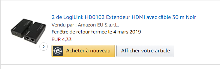

scrumpz a écrit :
Il ne faut pas oublier que l'HDMI au dela de 10m c'est même pas la peine de compter dessus, il faut passer par du convertisseur HDMI - RJ45 qui coutera une blinde et qui ne prendra en charge que le 1080p au dela c'est de la fibre optique pour réussir à passer en 4K ou même 2K.
Je ne connais pas le trajet de ton câble mais ça risque de les dépasser.
 [:chatoo:7]
