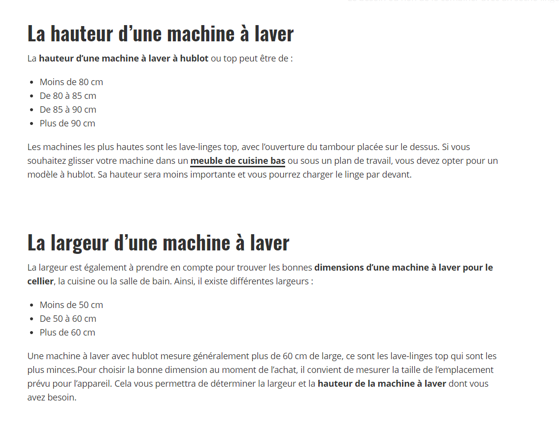

Samourai a écrit :
Bonsoir,
J'ai un meuble dans ma salle de bain, de l'ancienne proprio, qui est un peu tout pourri et j'envisageais de changer cela à prix raisonnable max 500 euros d'achat).
Qu'en pensez-vous?
AUriez-vous des idées d'aménagement?
https://reho.st/thumb/self/e5dbfa30 [...] e3f804.jpg
https://reho.st/thumb/self/0f828350 [...] 724783.jpg
Au départ j'avais pensé à changer le meuble et à mettre une belle planche en bois qui continue jusqu'au mur (et passe au dessus de la machine à laver).
Mais vu qu'on veut refaire la sdb pour vendre, je me dis que c'est pas un bon plan au cas où les futurs acheteurs ont une machine à laver de taille différente.
Toute les machines à laver ont plus ou moins la même taille.
n°59999818
 [:chatoo:7]
C'est pas forcément vrai, t'as des formats larges ou longs.

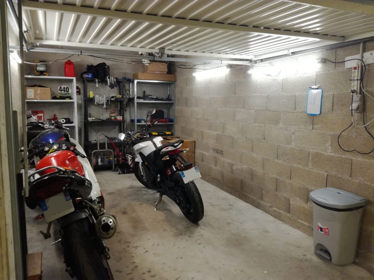

ouais, je débarque aussi, j'ai refait de la lumière dans mon garage, avec 4 barres de led format neon, le truc est plus cramé qu'une salle d'opération et ça tire 80w au total
la vielle ampoule à incandescence au plafond qui éclaire rien du tout fait 75w
et le pire c'est que ça coute rien non plus à l'achat, 10 balle la barre de led de 1m de long :D
/ [:chat sur la tv]
/ [:chat sur la tv]
Pics + link de la barre à led steupl' :o
/ [:chat sur la tv]
Clairement, dans la partie grange de la maison, j'avais des ampoules de 200w :o
Tout remplacé par des réglettes led de 10 ou 20w selon les endroits. Je suis à 80w pour toute la grange maintenant au lieu de 800w
Message édité par eeeinstein le 12-06-2020 à 10:16:00
https://www.osram-lamps.fr/luminair [...] /index.jsp
Trouvé un lot à Noz à 6€ la barre de 20w et 4€ la 10w. J'avais tout acheté :o
Message édité par eeeinstein le 12-06-2020 à 10:15:40
n°60007589
TheCreator
Posté le 12-06-2020 à 10:16:00  profilanswer
https://www.leroymerlin.fr/v3/p/pro [...] 1503916240
sur les miennes c'est "T8" et pas "G13" mais le reste des specs est identique. faut faire l'elec soi même par contre, t'as juste un domino dedans pour raccorder :D
https://i.ibb.co/DKV9Syx/box-edited.jpg
