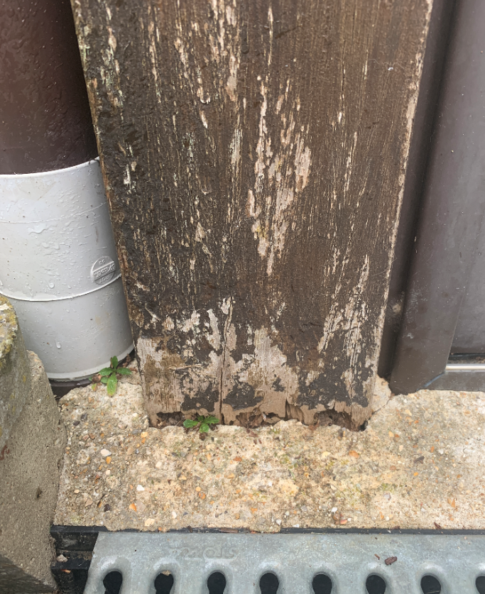

starlette2​7
Posté le 30-04-2020 à 18:49:35  profilanswer
Toujours moi et mes poutres pourris  :o
J'ai le bas de mes pieds de véranda dans l'état ci dessous
https://zupimages.net/up/20/18/uvr5.png
J'ai vu des solutions sur youtube qui consiste à couper carrément le pied et de mettre une tige en fer (j'ai oublié le nom)
Je ne pense pas que cela soit faisable dans mon cas (et trop contraignant , pose d'étai , etc...)
D’après la photo est il possible de régler le problème autrement? (durcisseur? poncage?)
A par couper et changer, tente de rentrer un tournevis au pied voir s'il rentre beaucoup.
Normal...
Non...
Non, il ne rentre pas trop.
J'aimerai juste stopper et l'imperméabiliser...
Harrrrg, du coup, je peux faire quoi pour proteger tout cela? :(
Le bois pourri car posé directement sur le sol (remonté d'humidité).
Pour protéger le bois, il y a qu'une seul solution et c'est faire en sorte que le bois ne touche plus le sol. Donc couper le bois et mettre une ancre métallique de poteau.
............................. :o

starlette2​7
Posté le 30-04-2020 à 22:51:08  profilanswer
Arf...je ne sais pas faire ca  :sweat:
Du coup comment on fait pour protéger l'ancer de la rouille ?  :O
peut-être en coulant une bonne dose de résine époxy (pour bois) ?
Je sais pas si ça peut bloquer les remontés d'humidité en saturant le bas de la poutre de résine époxy...
n°59649915
Remarque ça ne coûte rien d’essayer.... je n’ai plus que ça à faire je pense.
Le truc c'est que ça risque de rester en surface, ça ne va peut-être pas pénétrer assez dans le bois.
Ouàla!... ;)
Et quand on ne peut pas envisager cette solution?  :sweat:
Pourtant c'est ue solution qui coûterai moins de 60€ (achat d'un étai compris).
* pose de l'étai pour reprendre la charge de la poutre (15€ l'étai chez Castorama)
* découpe du bas à la scie de la hauteur besoin pour l'ancre
* petit trou à creuser pour la futur ancre.
* pose de l'ancre avec piquet (boulonnage de l'ancre au poteau)
* rebouchage du trou (avec le piquet de l'ancre dedans) avec du béton tout prêt (genre 3kg de mélange béton)
* Tu attends une semaine et tu enlèves l'étai
Voila, c'est fini
