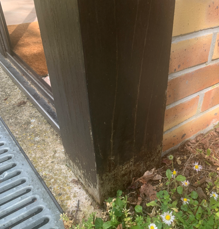

starlette27 a écrit :
Et quand on ne peut pas envisager cette solution?  :sweat:
Pourtant c'est ue solution qui coûterai moins de 60€ (achat d'un étai compris).
* pose de l'étai pour reprendre la charge de la poutre (15€ l'étai chez Castorama)
* découpe du bas à la scie de la hauteur besoin pour l'ancre
* petit trou à creuser pour la futur ancre.
* pose de l'ancre avec piquet (boulonnage de l'ancre au poteau)
* rebouchage du trou (avec le piquet de l'ancre dedans) avec du béton tout prêt (genre 3kg de mélange béton)
* Tu attends une semaine et tu enlèves l'étai
Voila, c'est fini
Voila, c'est fini
 :non: ca c'est valable dans le cas d'un poteau "a poil"
quand c'est pris dans une veranda comme ici,  il manque tout le boulot de déhabillage avant de bosser et le travail de finition pour reboucher le trou béant qui restera après coup :spamafote:

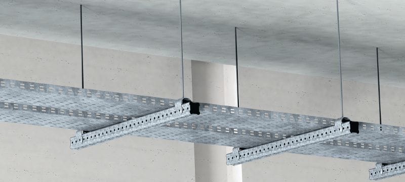

arkrom
note, ca passait c'etait beau
Posté le 01-05-2020 à 13:51:00  profilanswer
+1 :jap: la suspension  par chaine c'est ultra classique
si vraiment t'as la trouille tu fait ca a la tige fileté :spamafote:
en industrie on y suspend des tuyauteries
a 450KG par metre linaire, heureusement que ca résiste un peu :o
https://www.hilti.fr/medias/sys_master/images/haa/ha6/9502590042142.jpg
bon la photo n'est pas de moi, la c'est du passe cable pas du toyo.. mais le principe est le même :jap: et ça résiste asses pour que j'aille marcher dessus
pourtant ca tiens juste avec des crapauds serré sur les IPN du toit
Message édité par arkrom le 01-05-2020 à 14:13:15

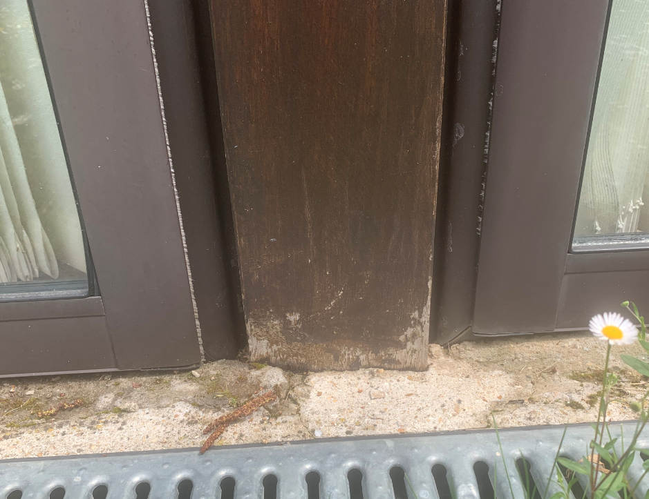

Oui , c'est bien cela le problème  :sweat:
Les 3 pieds sont pris dans , à la fois , de la maconnerie, et des cadre en alu pour les fenêtres coulissantes:
https://zupimages.net/up/20/18/4p78.png
https://zupimages.net/up/20/18/xhvo.png
Le problème, c'est que ça a mal été fait à la base, donc a par raser et refaire, il faut "bricoler" du hb pour essayer de rattraper..
https://www.hilti.fr/medias/sys_mas [...] 042142.jpg
Oui bien-sur.
Ce sera de toute façon crochet+chaîne, je n'ai pas de soucis là-dessus. Je me pose juste la question de la fixation du crochet.
Plus d'hébergeur du Simu_Immo qui n'était de toute façon plus à jour des derniers taux. Désolé. :/
Oui, je suis d'accord que ca été mal fait (je viens d'arriver dans cette maison)
Elle doit avoir 15/20 ans.
J'aimerai proteger les pieds mais je ne vois pas ce que je peux faire
Qu'entends tu par "bricole du hb"?
HB => Honteux Bricolage
Il y a même un topic sur les HB. Plus c'est du HB manouche, plus tu as la reconnaissance du topic  :D
Dans ton cas, test de recouvrir les pieds avec du goudron liquide sur 10cm de haut et aussi essayer d'en mettre le plus dans les fentes bois/béton du sol.
De ce que je vois sur la photo c'est juste la finition qui est partie, le poteau est en bon état si ça fait 20 ans que c'est comme ça, non ?
n°59654935
starlette2​7
Posté le 01-05-2020 à 18:13:34  profilanswer
Oui, la véranda à 15/20 ans.
Je suis dans la maison que depuis 4 mois.
J'ai trois pieds, et le pied le plus touché c'est celui la
https://zupimages.net/up/20/18/uvr5.png
Du coup, que dois je faire pour "renover" et bien entretenir les pieds (même toute la structure en bois) ?
J'ai acheté une ponceuse Bosh : SI je ponce tout au P80 , puis 120 et que j'ajoute 3 couches de lasure, est ce bien?
Je peux faire la même manip tous les ans si besoin...mais est ce que ce sera suffisant pour éviter un pourrissement?  :sweat:
Oui celui là est en moins bon état. Je ne pense pas qu'il s'effrite ou sonne creux. Je pense que je ferai ce que tu as dit : ponçage puis lasure et ensuite silicone transparent dans les creux de ce dernier poteau.
n°59655216
starlette2​7
Posté le 01-05-2020 à 18:41:01  profilanswer
Merci, allons y pour du silicone transparent.  :jap:
Tu as une marque à me proposer?
C'est à faire tous les ans?
Message édité par starlette27 le 01-05-2020 à 18:41:25

JPlnx
Posté le 01-05-2020 à 19:21:21  profilanswer
N'importe pour la marque. Perso je me fourni à Action où c'est vraiment pas cher.
Idéalement ça devrait tenir quelques années, 5 ans peut être, à surveiller. Si jamais c'est à refaire tous les ans il faudra envisager autre chose mais par rapport à ce que je vois sur la photo j'ai l'impression que c'est superficiel mais si jamais tu constates que le poteau est vraiment pourri au point de bouger il faut envisager quelque chose de plus sérieux bien sûr.
