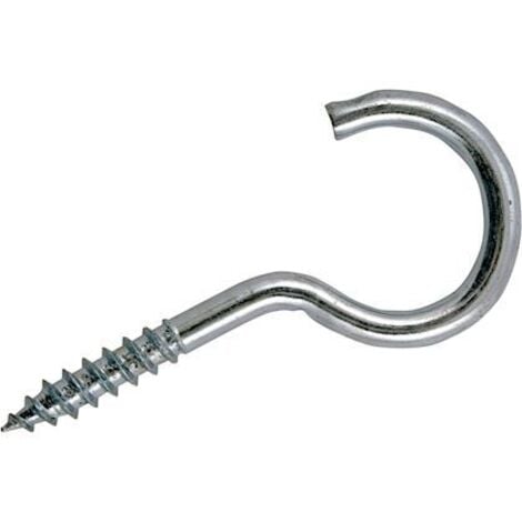

n°59623391
Posté le 28-04-2020 à 17:32:03  answer
lstam a écrit :
Bonjour,
Si vous savez comment je peux enlever ca sans entamer la brique ...
https://zupimages.net/up/20/18/pjc8.jpg
https://zupimages.net/up/20/18/oe89.jpg
Tu achètes des crochets vis:
https://cdn.manomano.com/bizline-780305-crochet-i-vis-d-4-x-30-mm-x-50-P-2875420-5986592_1.jpg
Tu mets la vis dedans et tu tires sur le crochet.
n°59623466
