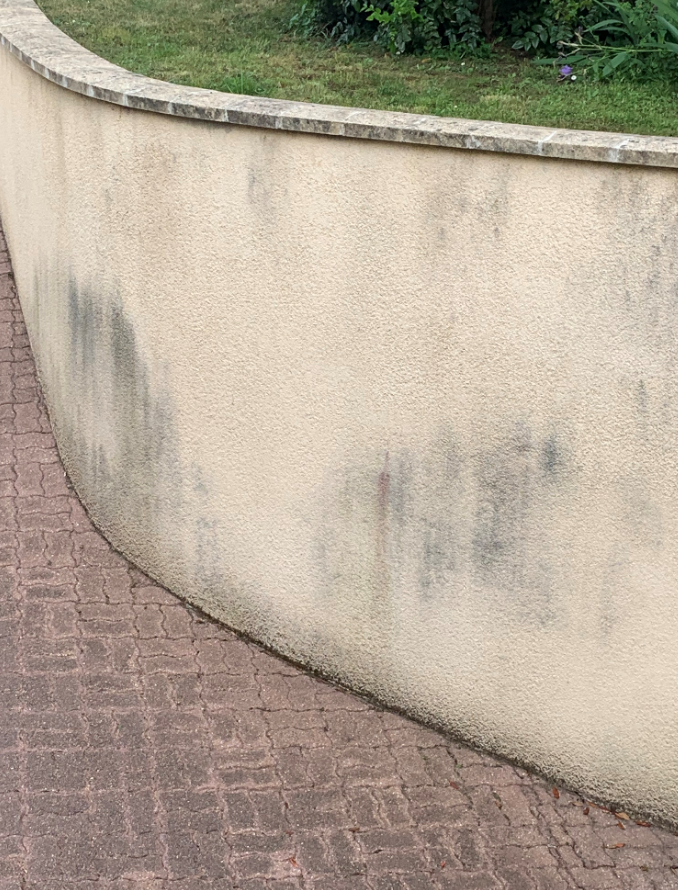

D’ailleurs, sur ce sujet, est ce qu’un karcher est utilisable pour le nettoyage d’une toiture pleine de mousse?
Autant que je fasse d’une pierre deux coups :o

Tuile béton ? Si tu veux les rendre poreuses et les foutre à la poubelle, vas y :o
Sinon nettoyage manuel pour le gros, et tu finis avec un anti mousse de qualité genre Sika.

Javel (je ne me souviens plus de la concentration à acheter).
C'est nickel.
Par contre, grosse protection individuelle intégrale, c'est super agressif.

C’est pas super polluant aussi ?  [:leonardopsg:4]
Et par rapport aux  antimousses ? :??:

Posté le 22-04-2020 à 09:02:50  profilanswer
Faut il que je monte sur mon toit??
C’est assez haut et je suis soumît au vertige assez facilement...
Il n’y aurais pas un autre moyen?
Ce ne sont pas des tuiles béton (je ne sais pas leur nom ; c’est des petites tuiles plates)

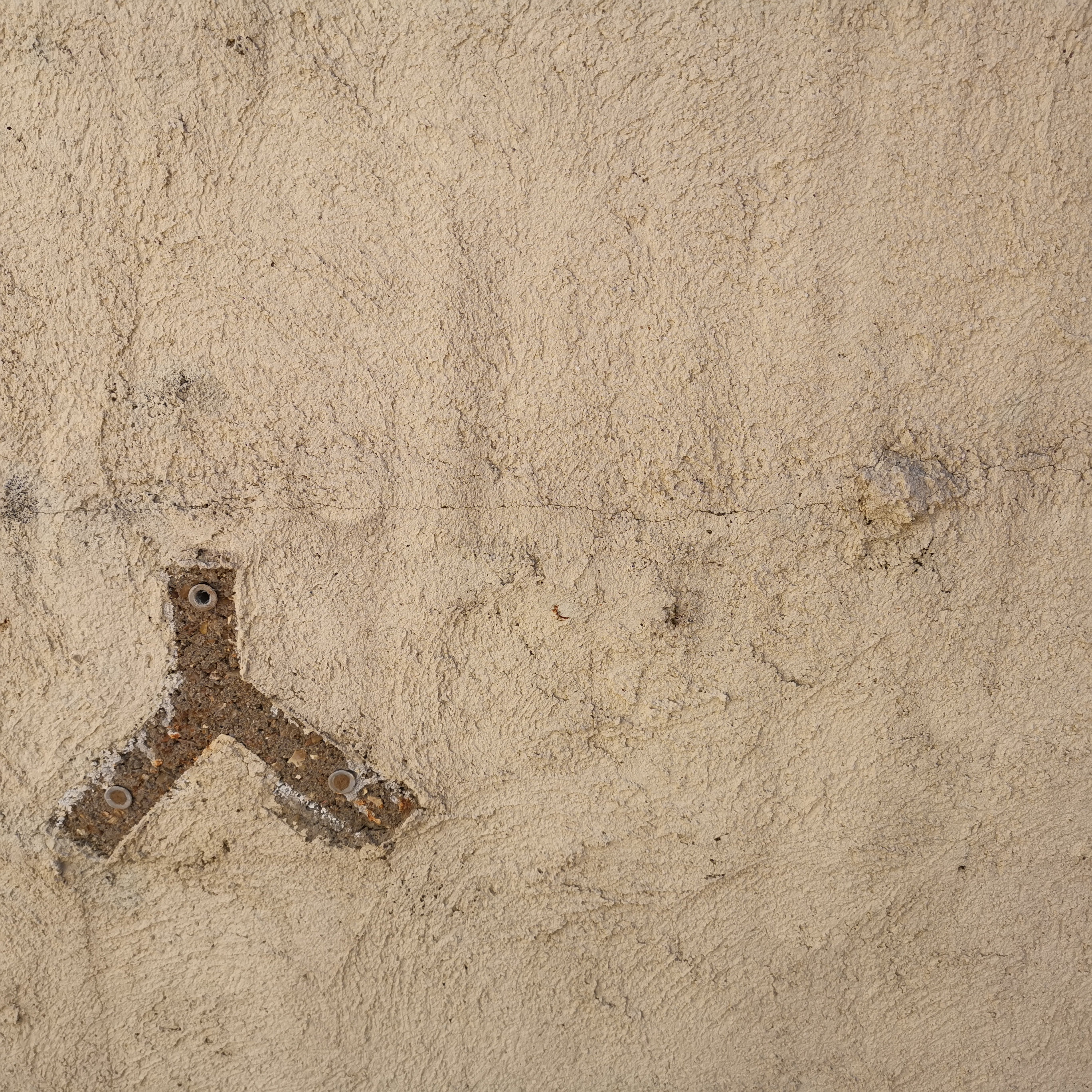

Louis2609 a écrit :
Bonjour a tous,
Je souhaite refaire ce mur afin de lui donner un aspect plus propre
https://zupimages.net/up/20/17/ml18.jpg
https://zupimages.net/up/20/17/ksk5.jpg
Est ce que ce genre de produit conviendrait il ?
https://www.leroymerlin.fr/v3/p/pro [...] 1501301299
Apparemment cela s'applique au rouleau ou a la taloche, ça rajoute donc une épaisseur et ce n'est pas une simple peinture ? J'ai besoin de rattraper un peu des surépaisseurs...
Merci a vous
Toujours personne pour mon histoire de crépi ?  :??:

starlette27 a écrit :
J'aimerai nettoyer ma descente de garage en crépis.
Je vois de tout et n'importe quoi sur youtube/forums....
Je m'adresse à vous, qu'est ce qui est le plus efficace?
[url]https://zupimages.net/up/20/17/2dck.png[/url]
Produit antimousse, ou javel 38° que tu laissera agir.
Javel faudra rincer après quelques heures.
Je suis en train de regarder aussi de mon côté, sika à l'air pas mal, il y a guard industries je ne sais pas ce que ça vaut mais c'est plus cher que sika, algi mousse, et aussi un produit de chez nather.
Tu as l'embarras du choix, un anti dépôt vert fera l'affaire.
Par contre pour se prémunir que cela revienne, c'est un surcout mais il faut dans l'idéal mettre un imperméabilisant sur ton enduit et la tête du muret pour éviter que la mousse et la pollution ne revienne trop rapidement s'accrocher.
Bah ... tu peux aussi louer une grue, une nacelle ou un hélicoptère.
Mais bon si tu as le vertige et que tu n'as pas non plus l'habitude de monter sur le toit, fait venir une entreprise.
Tétraplégique pour économiser 500 balles, c'est pas terrible. Surtout que je pense pas que t'aies prévu des EPI (harnais, garde corps, ligne de vie).
Et en règle générale, je dirais qu'on ne nettoie jamais les tuiles au Karcher. Encore une fois, démoussage manuel et produit à appliquer (qui va réagir à la pluie et rincer/décaper les tuiles comme il faut).
Bah si ...
soit tu refait tout en profondeur, soit tu nettoie bien et tu appliques le produit que tu as acheté.
Tape un peu à droite à gauche pour voir où ça sonne creux et virer ces parties là, ça serait dommage que ça casse après application.

Si je peux me permettre, je viens d'appliquer algimouss sur mur et toiture et c'est super efficace ! Apparemment ça dure un certain temps en plus ! On verra mais pour l'instant pas déçu sur verdissure, mousse et lichen.
Pour le toit, c'est pas l'idéal mais j'avais pas d'EPI, du coup avec mon pulvérisateur qui est assez puissant j'ai réussi a quasiment faire l'ensemble de la toiture par une lucarne et velux
Bah si ...
Ok merci bon je vais opter pour le nettoyage au karcher, puis enduit de rebouchage façade pour essayer de rattraper certaines bosses et ensuite mon produit . Ça m'a plutôt l'air encore de tenir et de pas donner creux. Tu penses qu'il faudrait appliquer un produit de ce genre la avant le crépi histoire que ça tienne mieux ou c'est inutile ?
https://www.leroymerlin.fr/v3/p/pro [...] 1501787292
J'ai jamais appliqué de crepis, en espérant ne pas être trop déçu et que ça soit pas la galère .
J'y vais à la brosse? au pulvérisateur?
Ça m’intéresse, tu as utilisé quoi comme "outils"?
Je n'y connais rien, il faut un pulvérisateur j'imagine?
Mon toit est assez haut. Y a t'il des pulvérisateurs avec des tiges téléscopiques? :??:
Concernant mes murs et dalle j'ai déjà passe un coup de karcher avec une pression raisonnable puis coup de balai brosse. Ensuite avec un pulvérisateur gloria assez puissant (non télescopique mais ça existe ) en mettant la pression maximale ça arrivait quasiment en haut du toit de mes fenêtres. Après mon toit doit être moins grand que le tien peut etre.
Ça a déjà bien agi, la mousse a jaunit et se désagrège petit a petit. La pluie fera le reste
Quelle pression faut il?
J'ai un étage et le toit est assez haut oui (dont un morceau qui ne sera pas facilement accessible , du à la descente de garage, ce qui augmente la hauteur....)
Et je n'ai qu'un velux...
Aucune idée mais je sais sue les glorias sont assez réputés et qu'en réglant avec la buse ça pulse assez loin !

J'ai regardé les produit anti-mousse conseillés, on tourne dans les 130€ les 10L
C'est dans les prix moyen ca?  [:absolutelykaveh]
Edit: Et pas problème particulier avec les gouttières en zinc?
