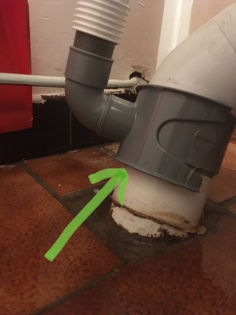

sika 11fc FTW :o
Bien nettoyer à l'acétone le pvc pour une bonne accroche.

Ydalb a écrit :
Depuis ce matin, nos chiottes fuient à chaque chasse d'eau par l'endroit indiqué par la flèche verte, genre comme un robinet un peu ouvert.
Le système que vous voyez a été fait par le propriétaire de la location dans laquelle on se trouve, il y a peu, pour palier un souci de tuyau bouché. Rien n'est connecté au tube blanc, il est juste fermé au bout (peut être légèrement percé pour laisser passer de l'air)
Si le proprio ne peut pas nous dépanner dans les temps, que préconisez-vous (à par raser la maison, c'est pas chez nous :o ) pour colmater la fuite ? Un joint silicone ? J'ai quasi rien à dispo ici, mais je peux me procurer du matériel si besoin.
https://i.ibb.co/myXVDT0/IMG-2696.jpg
De la colle PVC spéciale pour la plomberie. Très facile à trouver, le tube, comme un tube de dentifrice, coûte trois ou quatre euros. Cela contient un dissolvant qui fait fondre légèrement les tuyaux, et donc cela permet un lien baeucoup plus étanche que du silicone. Cela peut éventuellement être renforcé par du bitume qui se vend sous la forme de rouleaux pour l'étanchéité des toitures, ou sous la forme de pâte en cylindre comme pour le silicone, notamment en vente chez Action (j'ai hâte qu'ils rouvrent car ils ont du matériel qu'on ne trouve pas ailleurs ou qu'on trouve moins cher qu'ailleurs. Hélas, ils n'ont même pas de vente par internet).
Edit : Mais comme dit entre-temps, il vaut mieux enlever et refaire.
bande Denso....
