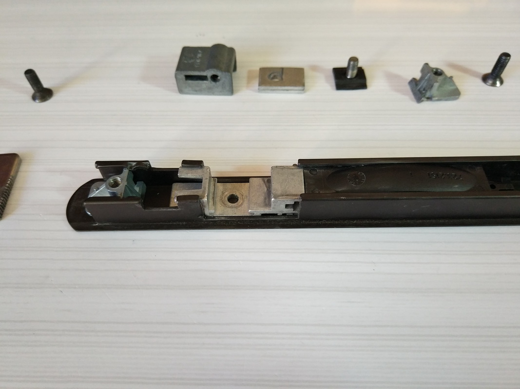

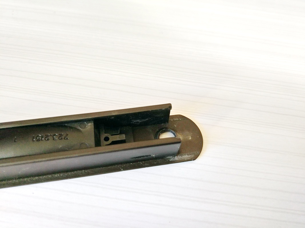

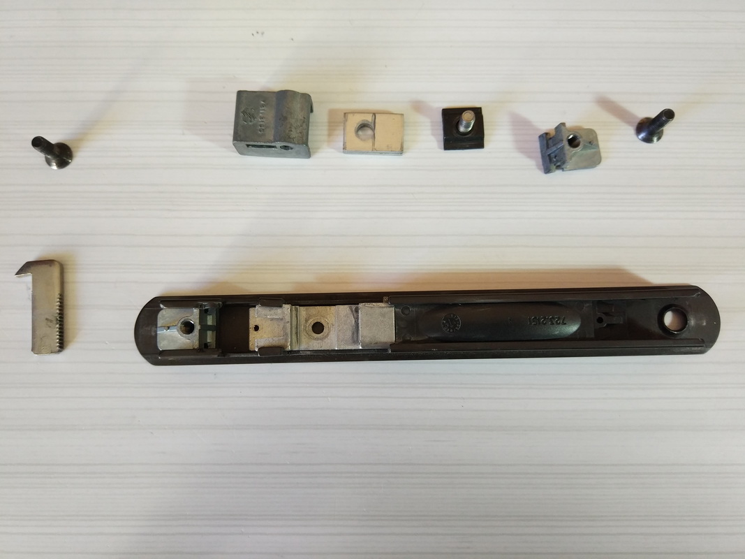

Hello :hello:
Je suis en train d'essayer de réparer une fermeture encastrée pour baie coulissante d'une ancienne véranda.
C'est une fermeture de pas très bonne qualité moitié plastique/moité métal...
Le loquet ne tient plus en position fermé , il suffit qu'on bouge un peu la baie et le loquet repasse en position ouverte, on ne sent plus de pression quand on passe le loquet de position fermé à ouverte comme avant.
Je l'ai démonté mais impossible de retirer la dernière partie qui retient la partie métallique et la glissière, il faudrait que je glisse le tout vers la droite mais je ne peux pas il y a en tout 3 butées...
En plus je ne vois pas ce qu'il faut faire pour redonner de la pression au passage fermé/ouvert...
Il y en a parmi vous qui ont déja réparé ce type de fermeture :??:
mici :jap:
https://i.postimg.cc/267gz5w1/IMG-20200414-171818-redimensionner.jpg
https://i.postimg.cc/N01z40Zd/IMG-20200414-171840-redimensionner.jpg
https://i.postimg.cc/D0zpnP0N/IMG-20200414-172030-redimensionner.jpg
