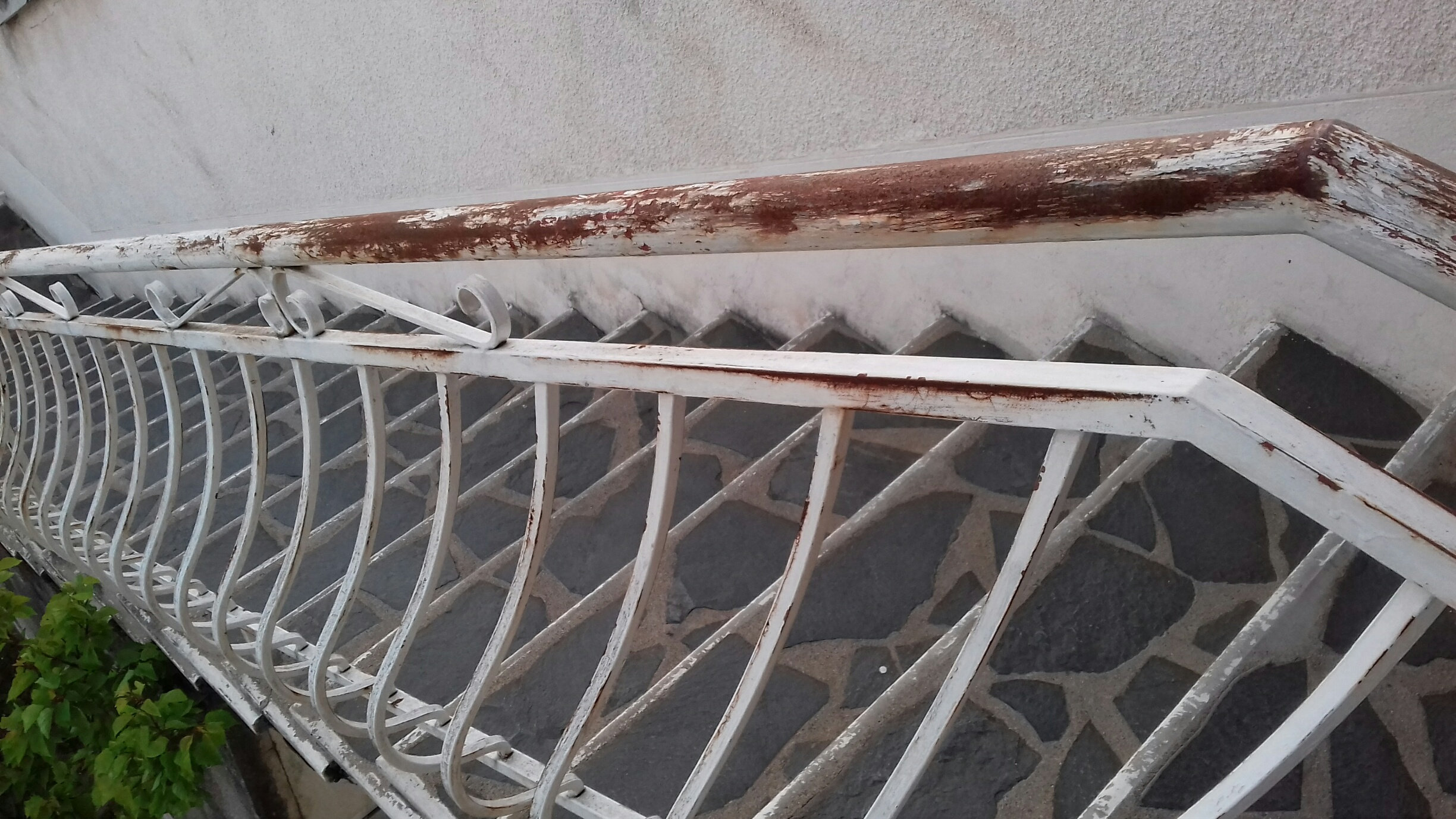

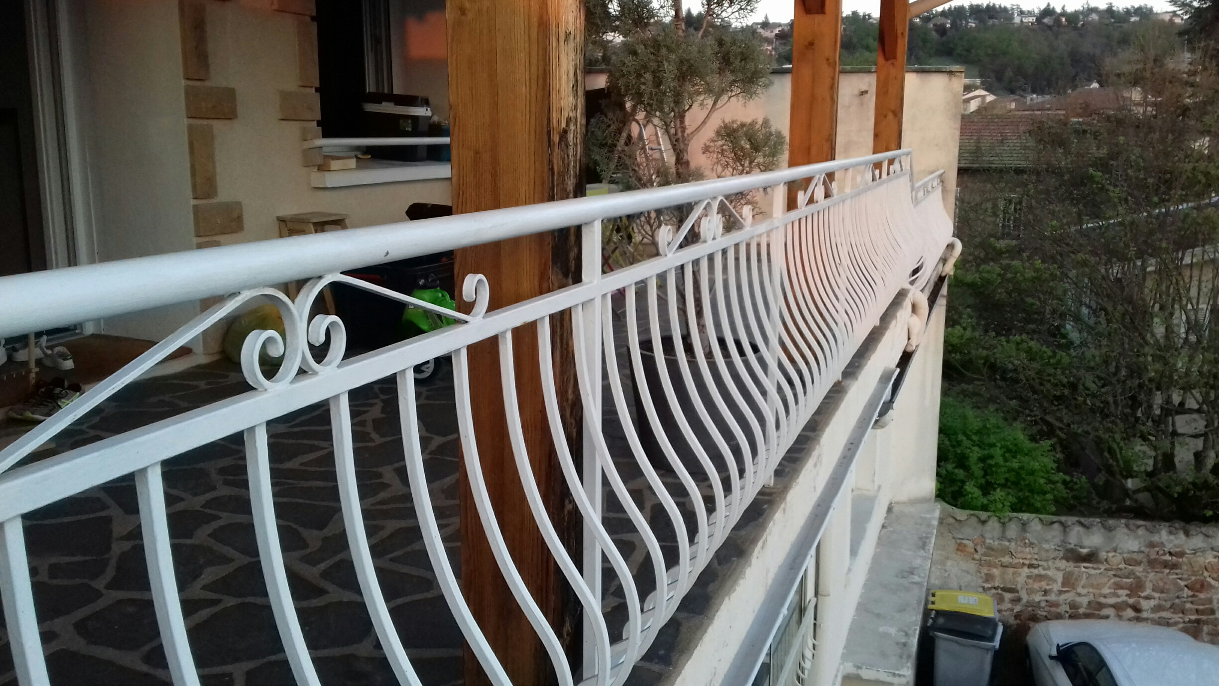

Salut les bricolos...
J'ai un problème de taille a affronter....
https://zupimages.net/up/20/15/kk4o.jpg
Bon vous vous en doutez, je veux repeindre ce truc. Qui n'est pas dans le meme état partout:
https://zupimages.net/up/20/15/pqyx.jpg
=> barriere metallique de terrasse, que je veux repeindre avec ca:
https://zupimages.net/up/20/15/3wjo.png
https://www.leroymerlin.fr/v3/p/pro [...] 1400838905
Du coup plusieurs questions:
- Bon ou mauvais choix de peinture?
- Quelqu'un aurait l’expérience de la quantité nécessaire pour repeindre 15m linéaires? J'aurais dis 4L mais j'ai des doutes....
- Je ne pensais pas re-decaper la barrière pour les zones exemptes de rouille,  juste passer un coup de papier abrasif grain 120 ou 180 pour nettoyer un peu, puis appliquer la peinture directement sur l'ancienne si possible au rouleau patte de lapin pour éviter les traînées disgracieuses de pinceau....=> des commentaires la dessus?
- pour la partie non repeinte et présentant des traces de rouille: je decape? Avec quoi??? J'ai bien une mini brosse métallique à monter sur ma perceuse visseuse sans fil mais après un essai, je vais y passer ma vie et celle de mes batteries...ce serait quoi le bon outil et le juste besoin avant de repeindre?
Merci de vos réponses eclairées!
Jamais plus jamais je repeins ma rembarde :fou:
J'y ai passé un temps de dingue
Pour ma part :
- brosse métallique sur perceuse partout pour faire sauter la vieille peinture qui ne tenait pas. Le mieux est de chopper une perceuse filaire dont la gâchette se bloque
- finition papier verre et brosse manuelle
- spray anti rouille aux endroits où la peinture a sauté
- pour la peinture j'avais 5l pour faire 50 ml environ, il doit m'en rester 2l. Si tu es sur le 31 et tu teints en noir je te la donne
Bon courage ;)
