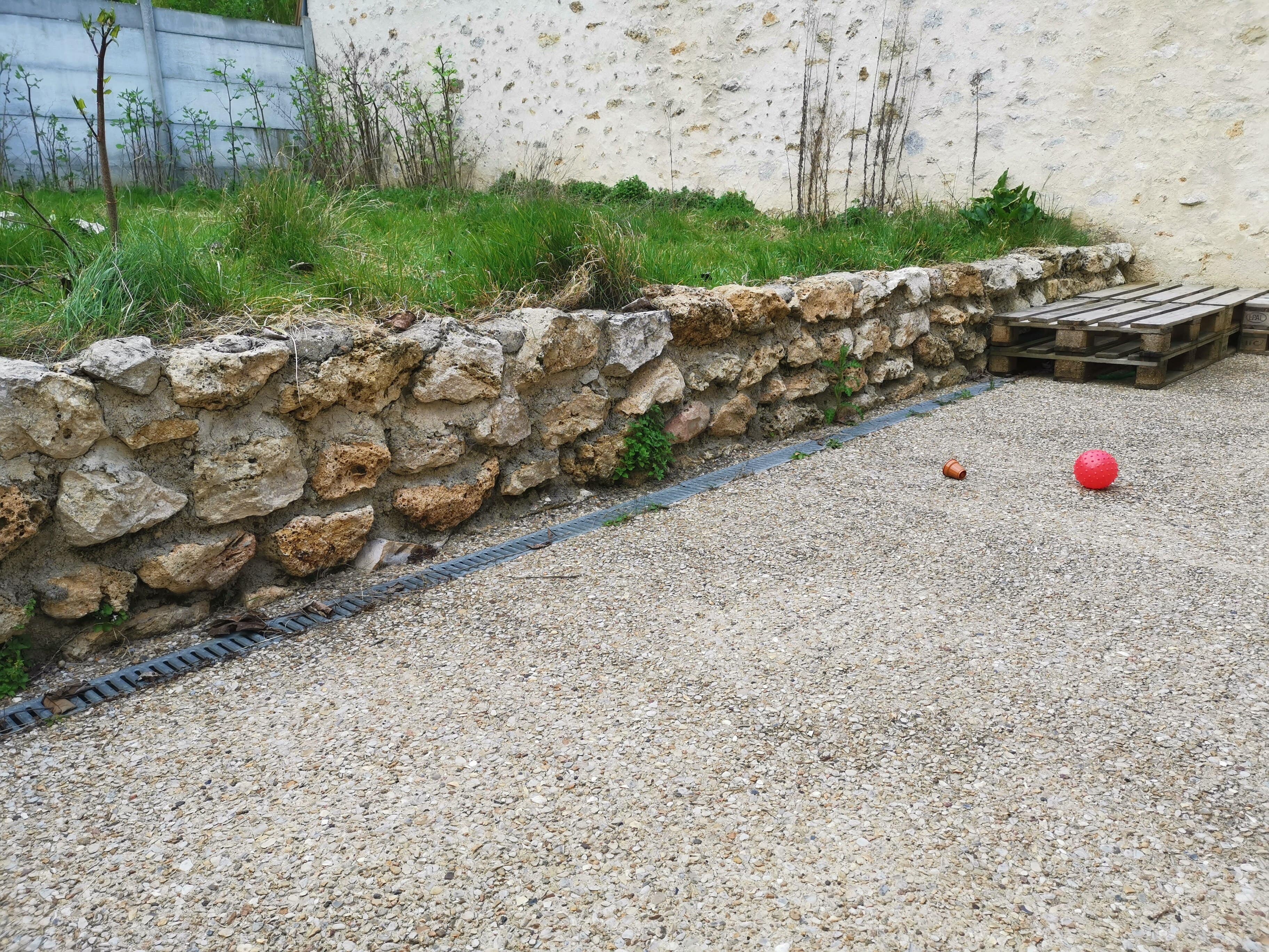

Louis2609 a écrit :
Je souhaite jointer mon muret en pierre (au premier plan sur la photo, idéalement comme le mur de droite) ça se fait pour un novice ?
Ça n'a jamais été fait donc il y a pas mal d'épaisseur a ajouter, ça se fait avec des enduits tout prêt de ce genre, n'ayant pas de bétonnière cela ne va pas être trop galère ?
https://www.leroymerlin.fr/v3/p/pro [...] -kg-e41749
Est il nécessaire de le faire en plusieurs fois pour l'épaisseur ?
Idéalement j'aimerai par la suite poser une terrasse en bois, par contre a l'endroit du muret avec les pierres ce n'est pas droit, c'est possible de rattraper avec l'enduit pour être a niveau pour la future terrasse ?
Ça fait beaucoup de questions mais j'avoue que je me sens un peu perdu  :o
Merci !
https://zupimages.net/up/20/15/dukq.jpg
Louis2609 a écrit :
Personne pour aider une brêle en bricolage ? :(
Ce n'est pas trop dur, mais pas évident non plus.
Je pense que ça fait beaucoup trop d'épaisseur pour une seule passe, surtout pour un novice. Il vaut mieux que tu fasses une ou deux passes grossière pour te faire la main, puis une passe de finition quand tu auras vu la façon de faire, les temps de séchage, etc
Mais je ne connais pas l'enduit tout fait PRB, mais à mon avis c'est fait pour. Il contient du ciment j'aurai peur que ça durcisse trop vite, Avec la chaux pure, c'est peut-être plus laborieux, mais tu as le temps d'intervenir tranquillement sur plusieurs jours.
je l'ai fait à l'automne : http://berloweb.free.fr/batiment/?act=thumb&img=joints_mur_pierres_1.jpg
Il faut bien arroser le mur, la veille et je jour même, c'est très important, gaver les joint à la truelle, puis quand ça commence à tirer gratter l’excès et nettoyer.
C'est là le plus important, à toi de trouver la technique, grattage avec la lame de truelle pour égaliser, brossage au ballet, à la brosse, "lustrage" au chiffon.
Chez moi, j'ai utilisé de la chaux NHL2 et du sable de pays, remplis les joints un jour et nettoyer le lendemain, j'ai fini en frottant au chiffon le surlendemain. Mais ça dépend des matériaux, de la température, etc.
Pour l'histoire de la terrasse bois, pas trop compris, elle va reposer sur le muret ? Il y a beaucoup à rattraper ?
edit : je savais bien que je m'en étais vanté sur hfr : https://forum.hardware.fr/hfr/Discu [...] #t57552099
Message édité par berlo le 13-04-2020 à 14:50:17

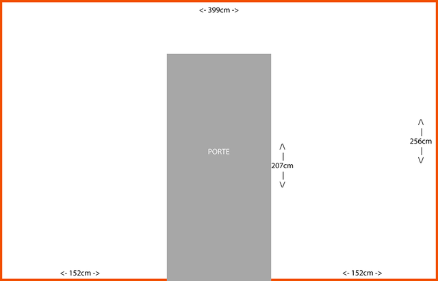

Salut,
J'aurais aimé quelques conseils pour la réalisation d'une bibliothèque.
En fait on est assez nul en bricolage, disons qu'on débute, on a déjà fait un petit banc avec des coussins à l'entrée pour s'asseoir mais c'est plutôt moche, avec du pin pas très épais, des équerres bien visibles, bref pas le top mais c'est un début  :D
Bref du coup on a un mur, avec une porte au milieu, et on aimerait faire une bibliothèque qui prend tout le mur (en largeur comme en hauteur), toujours avec la porte au milieu, et donc la bibliothèque qui passerait par-dessus la porte. Un truc du genre (on a pas fait de plans encore, on a des questions avant) :
https://i.ibb.co/QKjqpdF/mur.png
De plus on aimerai une bibliothèque avec un intérieur asymétrique (des cases de largeur/hauteur différentes).
On a commencé à se renseigner, et on a plusieurs questions:
  • Au niveau de la solidité: les livres ça pèsent, les BD encore plus. Qu'est-ce qui fait que la planche ne pli (voir casse pas)? Le type de matériaux j'imagine, mais est-ce que le type de fixation joue aussi?
  • Au niveau de la fixation justement, on aimerait une fixation non visible. De ce qu'on a vu le conseil qui revient souvent c'est l'utilisation de tourillons, bien que ça soit pas le plus facile. Les vis biaises de ce qu'on a vu ça semble laisser un trou bien visible? Existe-t-il d'autres options?
  • Doit-on fixer la bibliothèque au mur pour la stabiliser? Si oui, avec quoi? (équerres?)
  • Vaut-il mieux peindre/traiter les planches avant montage ou après?
Merci  :jap:

billgatesanonym a écrit :
Moi aussi, je suis une brêle autodidacte et j'attendais que quelqu'un de plus qualifié réponde.
Mon expérience est que c'est facile et pas cher d'acheter des sacs de 25 ou 30kg de béton ou de mortier, puis de verser ces "poudres" dans une auge, d'ajouter de l'eau, de mélanger manuellement avec une truelle, puis d'appliquer la purée de béton ou de mortier sur les pierres.
Mais, il y a deux difficultés :
1. Il faut que ça colle bien aux pierres. Avant de se lancer, il est donc souhaitable de tester différentes sortes de poudre, et différents dosages d'eau, pour voir ce qui marche le mieux.
2. Il faut éviter que ça dégouline, que cela fasse les plis du ventre d'un homme obèse. Je ne vois que la solution du coffrage temporaire en bois pour cela. Moi, j'ai laissé faire des bulbes et des pics en me disant que je poncerais après, mais c'est très dur de rectifier quand c'est sec.
Merci pour les conseils ! Je testerai bien la consistance du mortier pour avoir la bonne. C'est ce que je compte faire pour le mortier, l'acheter tout prêt et le servir d'une auge car pas de bétonnière...
C'est la portée qui compte beaucoup, c'est-à-dire la longueur entre deux points de soutien.
J'ai choisi des portées de 60cm pour de l'agloméré mélaminé blanc de 15mm d'épaisseur, et il n'y a aucune courbure notable. J'aurais peut-être pu aller jusqu'à 80cm, mais sans doute pas au-delà.
Dans le schéma, il faudra prévoir de mettre assez peu de livres au-dessus de la porte.
je l'ai fait à l'automne : http://berloweb.free.fr/batiment/? [...] rres_1.jpg
Merci pour la réponse complète !
C'est noté pour le faire en plusieurs passes, en fait ça n'a jamais été fait j'ai l'impression et j'ai des creux de 5/6 cm au moins, je pensais qu'il fallait d'abord combler avec un autre produit ... Mais si on peut utiliser la même chose, ça m'arrange !
En fait si l'enduit Prb convient ça m'arrangerait car j'ai pas de betonniere, et en ce temps de confinement commander sable et chaux ça me paraît compliqué ...
Maintenant je me rend pas compte du boulot et de la quantité necessaire (je compte le faire avec une auge), a savoir que mon muret faut 10m de long sur 60cm de hauteur, donc 6m2 environ avec des joint creux de 6cm, ça te paraît faisable sans bétonnière ?  :o
Dernier point concernant la terrasse, elle arrivera a fleur du muret mais comme tu peux le voir sur la photo  j'ai des pierres qui sont même au même niveau au bas du muret, donc je vois pas trop ce qu'il faut faire afin d'être de niveau pour la future terrasse (casser les pierres du bas afin d'être de niveau ?)
Et concernant le dessus du mur, je peux ensuite afin de faire un truc a peu prêt plat aussi, soit en cassant les pierres soit en rattrapant avec l'enduit ?
https://image.noelshack.com/fichiers/2020/16/1/1586790010-img-20200413-163941-min.jpg
Très joli boulot pour ton mur, si j'arrive au même résultat je serai content !
