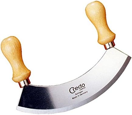

Salut les potos, j'ai démonté un évier de 30 ans d'âge , il a laissé un énorme pâté de silicone sur toute la longueur.... Vous avez une solution magique à tout hasard?  Bien sûr il ne vient pas d'un coup
n°59038448
keos92
This is the way..
Posté le 09-03-2020 à 18:08:16  profilanswer
Gratter à la lame de cutter et nettoyage acétone.
n°59039149

pas mieux, fastidieux, mais : lame de rasoir, stock sopalin + acétone (véritable acétone, hein ? pas un ersatz )

Merci les copains. J'ai utilisé la variante bourrin :
https://images-na.ssl-images-amazon.com/images/I/41%2BDSSgSNbL._AC_SY400_.jpg
Ensuite acetone et c'était plié :jap:
Message édité par dafunky le 10-03-2020 à 09:22:33
https://images-na.ssl-images-amazon [...] SY400_.jpg
Ca c'est un joli rasoir :o
