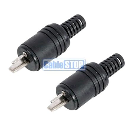

Insérez votre citation ici
Posté le 27-10-2019 à 11:48:17  profilanswer
Hello les gens!
On va enménager sous peu dans une maison construite dans les années 80. Il y a un type de "prise électrique" que je ne connais pas. Je n'ai aucune idée de l'utilité de ce truc...
Il s'agit d'un demi module encastré avec au centre un rond noir d'environ 1cm de diamètre. Au centre, il y a une encoche plate et un trou.
Modélisation  "ALARACHE"
https://reho.st/medium/self/ef8f8a75f1e52b78a6528a63b8fe005c5a6263f9.png
Je pense que ça sert à brancher un truc en très basse tension.
Des idées?
Message édité par bob64 le 27-10-2019 à 11:49:10
n°57945556
matfou
Posté le 27-10-2019 à 11:48:48  profilanswer
prise audio ?
https://images-na.ssl-images-amazon.com/images/I/41NQA43tX6L._SX466_.jpg
Message édité par matfou le 27-10-2019 à 11:49:30
n°57945568
bob64
Posté le 27-10-2019 à 11:50:22  profilanswer
La proprio m'avait dit : C'est pour le wifi.
Moi : Ca date de la construction de la maison?
Elle : oui.
Moi : bon, c'est pas du wifi alors!
n°57945571
bob64
Posté le 27-10-2019 à 11:51:12  profilanswer
Le connecteur ressemble à ça... Il va falloir trouver à quoi c'est relié...
Edit : ton image renvoi vers AMZ. Tu as trouvé ça où? Sais-tu à quoi c'est destiné? HP/Sonnerie/ etc...
Message édité par bob64 le 27-10-2019 à 11:54:30

n°57945723
rammstein
Posté le 27-10-2019 à 12:21:37  profilanswer
Connecteur DIN pour enceintes des chaines hifi (vu sur des modèles des années 1970) : https://fr.wikipedia.org/wiki/Conne [...] ut-parleur
n°57946194
otobox
Posté le 27-10-2019 à 13:59:15  profilanswer
Je confirme, on en avait dans la baraque de chez mes parents, une maison construite en 1978, le top du moderne à l'époque.
Les fils aboutissaient derrière la chaîne stéréo hifi dans le salon, ça permettait d'avoir la musique dans la cuisine ou dans le bureau de mon père.

bob64 a écrit :
Hello les gens!
https://reho.st/medium/self/ef8f8a7 [...] 6263f9.png
Des idées?
C'est bien de l'audio, c'était a la mode dans la construction dans les années 80/2000. Souvent il y a les départs prêt de l'antenne TV, et les arrivées sur les murs un peu plus loin.
J'ai ai posé quelques fois, aussi rarement que les antennes am/fm
Message édité par eeeinstein le 27-10-2019 à 15:50:54

Ok, merci les gars. Donc à priori, c'est des "rallonges" de câble hifi. Vu la connectique,  j'imagine que connecter des enceintes biblio, c'est le max du max...
Message édité par bob64 le 27-10-2019 à 17:06:38

En principe c'est du 0.75mm² voir 0.5mm². Après tu peux toujours tenter de passer autre chose dans les gaines en place.
Message édité par eeeinstein le 27-10-2019 à 17:26:11

Plus trop, en effet on pose plutôt des borniers à ressort quand les gens demandent :
https://reho.st/https://cdn.manomano.com/prise-hp-double-complete-legrand-celiane-schiste-poudre-P-1108-748319_1.jpg
