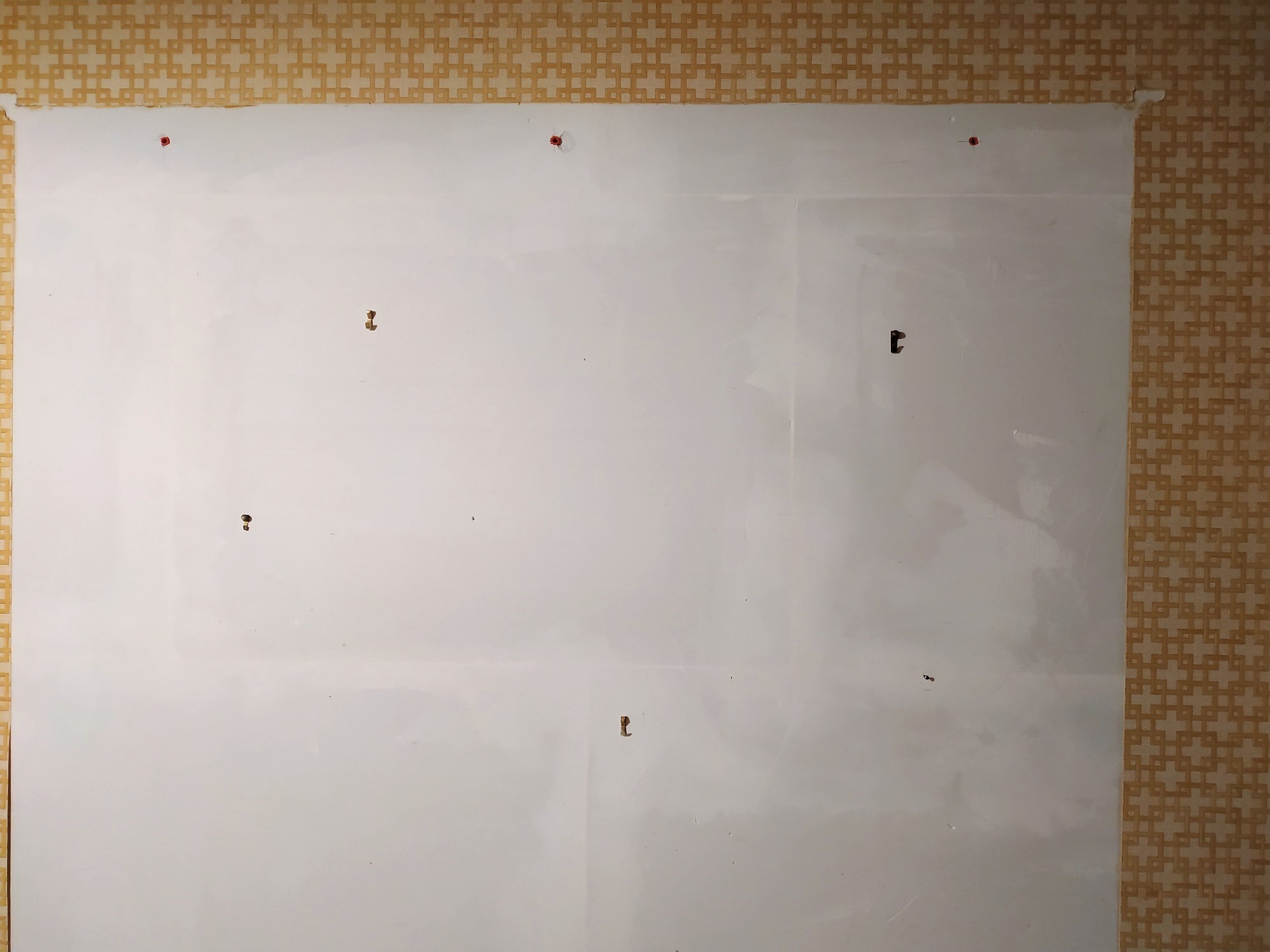

C'est le mec de nextdoor qui va me faire la première passe!
Il dit que ce sera 3 h de travail !
J'ai hésité à le faire moi-même mais...
Sur un mur ça m'aurait fait moins peur pour m'exercer.
Là sur le plafond ça me fait flipper.

Combien de couches d'enduis sont nécessaires selon vous?
Une seule ça suffit?
Ca dépend :
- Du coup de main (entre lr po qui en fait depuis 20 ans et le débutant, il y a un monde...)
- Du niveau d'exigence sur le rendu (petite défauts restants, planéité, etc.)

Sinon, l'artisan m'a demandé de prendre de l'enduit de rebouchage, et pas de lissage !
5 kg pour 4 m².
https://www.bricorama.fr/enduit-de- [...] -4-kg.html

Rebouchage? Pour rattraper des écailles de peinture?
Euh... non.
Yen a pour plus de temps de la pose de protection au sol que de grattage et d’enduit là!
L’enduit de finition suffira largement.
Pour le tout, 3h c’est pas délirant, vu qu’il faut que l’enduit sèche avant de peindre.
Edith: oui, être un bon bricoleur te permet d’économiser des milliers d’euros.
Je remercie mon papa de m’avoir tout appris, ça me permet de gagner des euros sur votre dos  :D
Non, mais plus sérieusement, c’est souvent les petits trucs de base qui te coûtent le plus cher en artisan.
Message édité par pingouinnuclaire le 09-07-2019 à 23:49:58

Beh moi aussi ça m'étonne, mais c'est ce qu'il m'a demandé car ça sèche plus vite...
Je vais lui en parler demain.
Car en plus c'est carrément moins cher : https://www.bricorama.fr/enduit-de- [...] p-7kg.html
Pour les 3H, c'est sans la peinture !! Seulement grattage et pose d'enduit.
Message édité par Sugoy le 09-07-2019 à 23:54:37

Oui ça sèche plus vite, c’est vrai.
Mais vu les températures en ce moment  :D
3h pour simplement gratter et reboucher, oui c’est l’arnaque. Yen a pour 30min grand Max, protection des sols incluse.
Un peu comme le carrossier qui me demandait 2h30 de MO a 100e de l’heure pour changer un rétro alors que ça m’a pris 25mn

J'ai attaqué le ratissage de mes murs, j'approche de la fin de la 1ère pièce et j'ai déjà envie de  [:doros:1]  (2 couches Prestonett G et je vais attaquer l'enduit de lissage de la même marque).
Niveau peinture, pour l'impression et la couleur quelles marques sont ok sur le topic ?
Certains d'entre vous ont fait faire un ratissage chez eux ? Je me demande combien ca coute..

C'est dommage car t'aurais pu te faire la main. Là typiquement : tu grattes ce qui tombent, tu ponces pour uniformiser, et après t'enduis.
Tu fais les gros avec l'enduit de rebouchage, et apres le plus dur c'es le lissage. Tu peux utiliser du magic' liss, chez toupret impossible de se louper.
Sous couche et peinture de chez Sikkens, et roule.
Par contre faudra enchainer les murs.... Sinon ça va faire moche.

Merci de ta réponse !
Pourquoi allovoisin c'est dangereux ?
Magic'liss en effet ça a l'air top !!
Mis ça gomme vraiment les imperfections qu'il y aurait sur la première couche d'enduit?
Car je n'ai pas le coup de main, donc si je dit au type de ne pas venir et que je fait tout moi-même, il risque d'y avoir des ratés !
Message édité par Sugoy le 10-07-2019 à 11:25:41

Non, mais tu vas poncer après ta première couche pour avoir un truc plat au moins. Et le magic liss fera le reste ;)

Salut,
Skopos a écrit :
Le soucis de séchage peut venir d'une hygrométrie excessive mais ça pourrait être à cause du bois lui-même. Tu sais ce que c'est ? Te semblait il  gras ou huileux au toucher ?
Il était déjà peint, mais un peu abimé, c'est pour redonner une seconde jeunesse en fait (j'ai poncé à la cale puis à la ponceuse vibrante et aspiré, avant de passer la premiere couche de peinture.
_Makaveli_ a écrit :
Pour les glycéro c'est toujours pareil : deux couches à 24h d'intervalle. Normal qu'elle colle encore, pas de soucis.
Sec au toucher c'est très relatif :o Disons que tu risques pas de te tâcher, c'est l'avantage.
Tu peux poncer effectivement le rendu sera meilleur. Mais faut poncer un peu et pas trop. Histoire d'uniformiser si tu as des gros tas ou des traces de pinceaux.
Le top pour les boiseries c'est le rouleau à laquer :o
Ok merci. C'est sec ce soir, j'ai passé la main, je ferai la deuxième couche demain.
J'ai utilisé des pinceaux "special laque" (un rond et un plat) que j'avais déjà et un rouleau en mousse (j'avais le choix entre rouleau en mousse ou rouleau un peu moumoutte).
Prochain "chantier" (:D) repeindre un mur de la cuisine, sur support plaque de platre brut (y a du papier peint actuellement, qui se décolle tout seul quand on soulève les coins).
http://tof.cx/images/2019/07/10/e5af452be14c2ba79db9242a602e7ffe.th.jpg
J'ai noté :
- enduit pour lisser et uniformiser et préparer le support (et poncer)
- sous couche (et poncer ?)
- couche de peinture x2
J'ai bon ?
Sur un forum, en faisant mes recherches, je suis tombé sur des messages qui conseillaient de passer d'abord une sous couche avant l'enduit (une couche d'impression, pour que le platre n'absorbe pas l'humidité de l'enduit). Mais j'ai pas retrouvé ça ailleurs ou dans les vidéos youtube, donc bon :/
http://tof.cx/images/2019/07/10/e5 [...] ffe.th.jpg
J'ai noté :
J'ai bon ?
Si tu regardes sur Youtube "D.I.S Vincennes", sur un de ses derniers chantiers, il passe bien une sous couche avant de faire ses passes d'enduit.
Je suis également en train de ratisser les murs chez moi pour lisser une espèce d'enduit de déco, j'ai juste poncé l'enduit et passé mes couches par dessus car le mur n'est pas à nu comme le tient.
