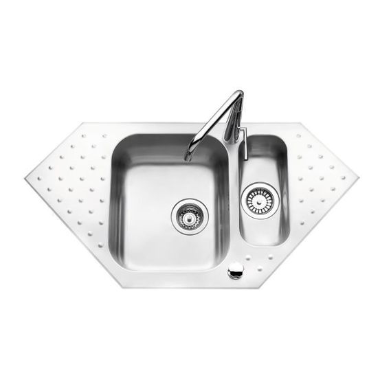

J'ai l'impression que tu as deux planches qui versent de plan de travail au lieu d'une seule  :??:
C'est du grand n'importe quoi ton truc.
Une autre solution, c'est d'acheter un autre évier avec le robinet intégré à l'évier. Comme ça, tu as juste à agrandir le trou de l'évier pour inséré le nouveau [évier+robinet].
Genre ça :
https://i2.cdscdn.com/pdt2/2/0/2/1/550x550/ewi3537390165202/rw/ewi-evier-cuisine-a-encastrer-1-5-bac-sans-egoutto.jpg
Genre ça :
https://i2.cdscdn.com/pdt2/2/0/2/1/ [...] goutto.jpg
Ha oui pas mal...
Un mec de allo voisin m'a appelé.
Il me dit que pour découper une plaque en inox, c'est 100 € !
Il me dit que ce serait mieux de tout changer pour....150 €...
Louche à votre avis?
Message édité par Sugoy le 08-06-2019 à 17:09:34
Genre ça :
Plus je réfléchis plus je me dis que c'est exactement ce qu'il me faut.
Tu peux me dire sur quel site tu l'as trouvé?
i2.cdscdn.com ?
J'ai été à bricorama et ils m'ont envoyé boulé !
A bricolex ils ont été top, mais le plus petit évier qu'ils me proposent fait 85 cm de longueur...
Au-delà de 65 cm pour moi c'est compliqué
Nihon, gambare !

andre1980
Les gros nichons vaincront
Posté le 08-06-2019 à 19:12:43  profilanswer
i2.cdscdn.com ?
Tape "évier d'angle" sur google, tu as le choix

Oui, un évier rond, ou pas, mais un peu plus grand que l'actuel, avec un trou pour un robinet intégré éventuellement est la meilleure solution.

Ya le trou pour le robinet sur ta photo !

Merci pour vos réponses.
J'ai foiré l'edit de mon poste.
Mon message :
Bonjour le topic.
J'aurais besoin de vos avis d'experts.
Pour rappel, le plan de travail en dessous mon robinet est complètement pourri.
Je souhaite remplacer mon évier et mon robinet par un évier avec robinet intégré pour éviter d'avoir à refaire tout le plan de travail.
Voici la photo de mon évier.
https://reho.st/thumb/self/19c9c5a66ce7318af5d6cec91ea45aa12e19a1a5.jpg
Le diamètre de l'évier, rebord compris, est légèrement supérieur à 43 cm.
Mais si on l'étend à l'endroit pourri ça fait du 55 cm.
Du coup je chercherais un évier entre 55 et 70 cm de longueur !
Et pour la largeur, entre 43 et 50 cm.
Ca réduit les choix, du coup, je ne vais pas faire le difficile (rond ou carré).
Si l'un de vous trouve un évier qui puisse correspondre à ces dimensions, ce serait top qu'il partage le lien   :hello:
(Je continue de chercher parallèlement évidemment)
