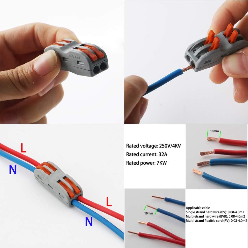

Bonsoir
J'ai besoin de rallonger le câble d'une pince croco de mon chargeur de batterie auto (ctek mxs 5.0) débitant au plus fort 15v 5A
Je n'ai pas envie de souder, je cherche donc des connecteurs 'rapides' adaptés pour pouvoir insérer une longueur de câble additionnelle. J'ai trouvé ce genre de choses mais est ce adapté ou bien existe t il quelque chose de plus spécifique ?
https://images-na.ssl-images-amazon.com/images/I/61j3j6IrR-L._AC_SL1500_.jpg
https://www.amazon.fr/KINYOOO-Autom [...] 74V6C2DC5H
https://images-na.ssl-images-amazon.com/images/I/61SOQqcDQAL._AC_SL1500_.jpg
https://www.amazon.fr/gp/aw/d/B07RC [...] UTF8&psc=1
En outre, le câble d'origine est marqué 18awg 300v mais aucune section indiquée... Quel câble souple serait adapté svp ?

rosco
Posté le 02-06-2019 à 22:48:33  profilanswer
18 AWG c'est la section (American Wire Gauge), ça fait ~0.85 mm² selon le nombre de conducteurs.

Posté le 03-06-2019 à 00:23:01  profilanswer
Merci  :jap:
Et concernant les connecteurs, tu as des conseils ?
Tout ou rien mais rien que tout ! feed-back : http://forum.hardware.fr/forum2.ph [...] ost=121391
n°56710791
rosco
Posté le 03-06-2019 à 00:27:45  profilanswer
Non, perso, à défaut de souder, je ferais une torsade des fils, du scotch ou gaine thermo et basta :D
n°56710816
Batman-Fr
powered by caféine
Posté le 03-06-2019 à 00:38:50  profilanswer
Je cherche quelque chose d'un peu plus propre j'avoue  :D
Le plus propre c'est de changer entièrement le câble, sinon soudure et gaine thermo.
Je ne peux pas changer entièrement le câble justement car il y a déjà un connecteur rapide à une des extrémités :
https://www.ctek.com/storage/ma/4c38cf930ab4435784dcb3a91482988d/66ce212d9f7143b9bcd3277569d254c6/800-400-0-jpg.Jpeg/64692B298584693CEEB256848CF14271B64A626F/MXS_5.0_TEST_CHARGE-web-big-4.jpeg
Message édité par Batman-Fr le 03-06-2019 à 14:22:15
n°56715892
joulpouill​e
Posté le 03-06-2019 à 15:05:28  profilanswer
https://www.ctek.com/storage/ma/4c3 [...] big-4.jpeg
Raccord à sertir + gaine thermo ?
https://fr.rs-online.com/web/p/prol [...] r/0534648/
à choisir en fonction de ton câble
