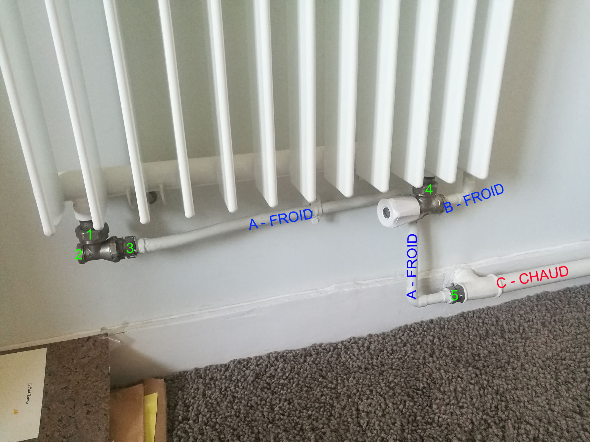

mlon a écrit :
t'as un indicateur de pression ?
Sans doute y a t'il beaucoup de bulles d'air dans ton installation, du coup il faut remettre de l'eau, faire circuler, purger, remettre de l'eau faire circuler purger, ... jusqu'à obtenir ce que tu veux.
Edit : tu peux ouvrir tes vannes à main et à clé btr à fond. si tu rappelle plus dans quel sens tourner pour les ouvrir à fond,  ouvres les a moitié,  ce sera suffisant.
J'ai un indicateur à la cave, qui est à des valeurs "normales" (autour de 1.5 bar quand le circuit est froid, plus quand le circuit chauffe).
J'ai maintenant de l'eau qui sort du radiateur quand j'ouvre tout en haut. Mais elle reste froide (comme le radiateur). J'en reste sur
https://i.ibb.co/XXsC24Q/radiateur2.jpg
Je pige pas. Manfiestement de l'eau est arrivée dans le radiateur depuis le début de mes tentatives puisqu'initialement y avait que de l'air qui sortait quand j'ouvrais tout en haut (non visible sur la photo), même en laissant indéfiniment (ou en tout cas "longtemps" ). Et maintenant si j'ouvre en haut, c'est de l'eau qui sort direct (froide évidemment).
Donc y a bien de l'eau qui est passée dedans. Mais on dirait qu'elle passe plus ? Je pige pas.
Message édité par ParkerLewis le 17-03-2019 à 23:23:24

n°56062671
mlon
la frite c'est la fete
Posté le 17-03-2019 à 23:19:01  profilanswer
tes deux vannes (à main + btr)  sont bien ouvertes à 50% toutes 2 ?
si oui il faut que tu remontes le circuit jusqu'à l'accélérateur pour voir si ya pas une vanne fermée

mlon
Posté le 17-03-2019 à 23:24:09  profilanswer
2 et 4 sont bien ouvertes à 50 %?
^_^
n°56062697
mlon
Posté le 17-03-2019 à 23:25:38  profilanswer
pour moi ton radiateur n'est connecté que d'un côté.  du coup ca se remplit,  mais ca ne circule pas.
^_^

ParkerLewi​s
Synchronisation des montres !
Posté le 17-03-2019 à 23:30:21  profilanswer
Les deux vannes sont ouvertes à fond. Je vais essayer de coller celle en Allen à 50%, mais je vois pas le raisonnement. Elle est tournée à fond dans le sens usuel de l'ouverture, et de plus la pièce "vient" au max (si je tourne dans le sens de fermeture, elle s'enfonce). Donc ce serait vraiment surprenant que l'effet réel soit dans le sens inverse. Mais je vais essayer car je vois pas.
Sur la photo, A est censé être le tuyau d'arrivée ou la sortie / retour ?  (Et B l'inverse) ?
Message édité par ParkerLewis le 17-03-2019 à 23:46:35

ParkerLewi​s
Posté le 17-03-2019 à 23:44:32  profilanswer
J'ai collé les deux à environ la moitié. Pour l'instant je ne vois pas de différence.
A la cave tout à l'air normal (pas de vanne fermée, mais de toute façon ce serait étonnant qu'il y ait un circuit juste pour ce radiateur alors qu'il y en a deux autres au même étage qui fonctionnent très bien).
Message édité par ParkerLewis le 17-03-2019 à 23:45:48

Posté le 18-03-2019 à 07:11:51  profilanswer
le principe était de m'assurer que tu n'avais pas fermé le circuit par mégarde :D
est ce que tes tuyaux d'arrivée sont chauds ?
si oui c'est qu'il y a  quelque chose d'autre qui obstrue le passage à l'intérieur du radiateur.
et là,  sauf a demonter et regarder ce qui se passe,  je ne vois pas....

terkae
Posté le 18-03-2019 à 09:08:28  profilanswer
Si c'est pas monté à l'envers, l'eau chaud doit arriver par le B. Si c'est chaud en C, c'est certainement le retour de tes autres radiateurs.
Peux tu remonter le tuyaux en B et trouver où il commence à être chaud ?
Posté le 18-03-2019 à 22:23:23  profilanswer
Malheureusement, le tuyau B plonge très vite dans le mur et après c'est terminé, je ne vois rien.
De l'autre côté du mur, il y a une salle de bains, qui a aussi un radiateur (à peu près au même endroit, avec lui aussi un tuyau qui sort du mur, mais pas exactement au même endroit). Ce radiateur-là n'a pas de problème.
Le radiateur qui pose souci n'avait pas de pb avant l'intervention de qqqun qui était venu poser (changer) un radiateur à l'étage du dessous.

Posté le 18-03-2019 à 23:09:55  profilanswer
Et si tu fermes le radiateur de la salle de bain, ça donne quoi ?

Posté le 18-03-2019 à 23:30:35  profilanswer
Via son robinet de réglage normal ? Quelle serait l'idée ?

Posté le 18-03-2019 à 23:50:20  profilanswer
Un problème de réglage qui fait que l'eau préfère faire sa feignante et passer dans l'autre radiateur. Faut refaire un équilibrage dans ce cas.

Posté le 19-03-2019 à 07:42:43  profilanswer
Bien vu en tout cas ! Effectivement, en fermant comme tu le suggérais le radiateur de la salle de bains, celui de la chambre s'est remis à chauffer normalement (par contre évidemment celui de la salle de bains non :)).
Et du coup, comment je fais maintenant ? Je vais peut-être commencer par une étape purge sur les différents radiateurs de l'étage et remettre un peu d'eau dans le circuit.
L'équilibrage vu le nombre de radiateurs dans le maison (une quinzaine), et le fait que y ait plusieurs circuits (et que je sais pas lequel va où), j'espère que y aura pas besoin de tout faire car sinon ça va être galère (?)

Posté le 19-03-2019 à 10:11:49  profilanswer
Il existe justement sur les tuyaux en entrée de radiateur une vis à plus ou moins visser pour laisser passer de l'eau mais pas trop. L'équilibrage consiste normalement à relever (?) la pression sur tous les radiateurs pour faire en sorte que chaque radiateur ouvert à fond ai la bonne quantité d'eau. Par contre, je n'en sais pas plus, c'est un bouôt que je ne connais pas.
Je pense que le mieux serait quand même maintenant que tu sais que ce n'est que ça de contacter le pro qui a monté le radiateur et lui demander de venir finir son travail. Ou de visser légèrement la fameuse vis pour empêcher la salle de bain de prendre tout la pression.
