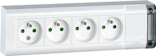

Le week-end je vais à la pêche
Posté le 12-02-2019 à 07:51:02  profilanswer
Bonjour à vous,
Je reviens avec mon plan de travail en L. Je pense le coller ce soir ou demain.
Mais je voudrais savoir, c'est un plan de travail de 38 mm en hêtre https://www.ikea.com/fr/fr/catalog/ [...] /40335195.
J'ai un petit souci, car il me faudrait l’électricité à proximité, mais je ne veux pas spécialement faire de trous dans le mûr.
J'ai une prise à 20 cm du sol qui va être perdu. Pensez-vous que je puisse récupérer cette prise pour mettre une rallonge et incorporer 2 prises dans le plan de travail ?
Un peu comme ça, à 7'31 : https://www.youtube.com/watch?v=Fosobp30Y4Y
Si oui, j'ai 3 questions :
- Puis-je percé l'hêtre avec une scie cloche classique ?
- Quitte à trouer pour une prise, puis-je en mettre une double ? Dans la vidéo, c'est une boite encastrable simple.
- Je n'ai pas de point d'eau à proximité, puis-je partir sur des prises simples comme celle-ci ? https://www.leroymerlin.fr/v3/p/pro [...] 1500659365
Je ne veux pas partir sur un truc escamotable, d'une part en raison de l'absence de point d'eau, et d'autre part parce qu'une prise sera toujours branché dessus, donc aucun interêt à se prendre la tête avec un dispositif qui se ferme.
C'est un peu long, mais merci pour vos retour  :jap:

pwarlk
Posté le 12-02-2019 à 08:10:55  profilanswer
faconnable a écrit :
Bonjour à vous,
L'avantage de l'escamotable, c'est de pouvoir en mettre plusieurs (1 a 3) facile dans un trou plus petit.
Tu fais comme tu veux au niveau des trous, tant que tu depasses pas le nombre de prises sur ton disjoncteur.

Je peux partir sur un truc comme ça ? https://www.amazon.fr/dp/B005JR2KF2 [...] B0081EYCVA
https://images-na.ssl-images-amazon.com/images/I/41J0QzY0U9L.jpg
Y avait rien de sexuel entre nous! Je vous dis ça parce que je me suis souvent fait traité de pédale, de salope, et c'est facile de traiter les gens de pédés tout ça parce que deux garçons vivent ensemble dans un ranch et portent des pantalons en cuir !

"normalement" tu aurais au moins la place de mettre un boîtier de 40. Tu as beaucoup de finitions différentes de nos jours, tu peux même avoir des œuvres d'art en prise  :O
Le jour où je refais une cuisine, je me demande si j'utiliserai pas celles au look vintage chez Legrand, c'est sympa. Et pis le jour où on en veut plus, y'a qu'à changer les caches.
En moins cher je crois qu'il y'a des boitiers de coin àpacher sur Amazon aussi, en genre noname. Aucune idée de la qualité par contre.
Men are brave
n°55772129
hawkins
Posté le 12-02-2019 à 11:08:53  profilanswer
C'est pas la même chose. C'est un bloc de prise en applique, tu le met au mur ça, et fait passer le câble ou les fils dans une goulotte.
Men are brave

faconnable
Posté le 12-02-2019 à 11:09:48  profilanswer
Ce bloc prise sera caché derrière les cafetière et la bouilloire.
L'esthétique n'est pas le critère principale.
Enexo - Blocs Cuisine - Bloc 4 Prises 16A à câbler https://www.amazon.fr/dp/B0081EYCVA [...] yCbVMGPKPF
Un truc dans le genre ? L'idée c'est que tu puisse brancher et débranches facilement. Le bloc prise plat pile au bout du plan de travail, ce sera plus chiant non ?
