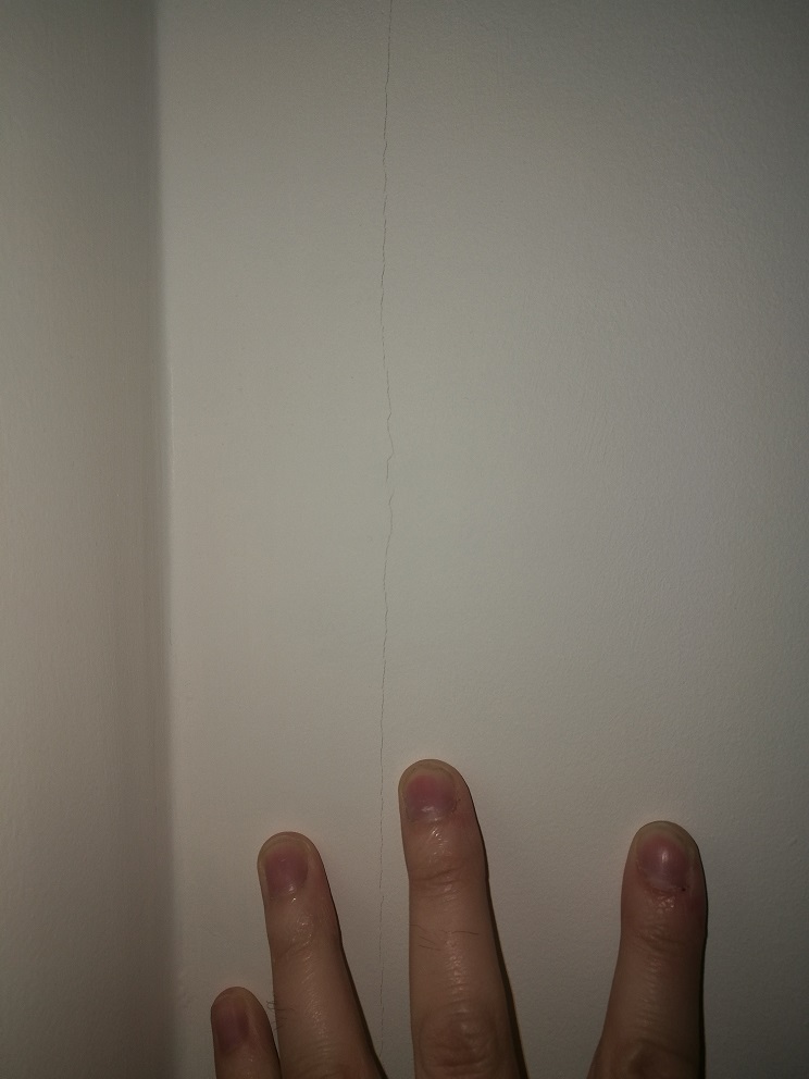

n°55467404
ParkerLewi​s
Synchronisation des montres !
Posté le 09-01-2019 à 11:41:48  profilanswer
Bonjour,
Je viens de faire faire pas mal de travaux dans une maison assez ancienne (travaux finis il y a ~2 mois). Or je vois déjà ça sur la toute nouvelle peinture d'un mur (mur intérieur) :
https://i.ibb.co/jRFmDfW/IMG-20190104-205819.jpg
C'est pas bien large, mais ça court sur toute la hauteur du mur.
C'est "normal" ? Problème avec les travaux de peinture, ou symptôme d'autre chose ?
(La peinture c'était du Tollens Flat Hydro Velours)
Message édité par ParkerLewis le 09-01-2019 à 11:43:30

ParkerLewis a écrit :
Bonjour,
C'est quoi sous la peinture ?

ParkerLewi​s
Posté le 09-01-2019 à 12:01:47  profilanswer
Le matériau du mur ?
A gauche de la photo ça sonne plein/dur (juste en dehors de la photo il y a une poutre porteuse sur laquelle repose une IPN qui est perpendiculaire à ce mur).
Ailleurs ça sonne creux : à ce niveau-là c'est juste une cloison qui sépare d'un garde-manger de l'autre côté, dans lequel y a des grosses colonnes en PVC qui passent (mais pas juste derrière la fissure, plus loin). A peu près où se situe la fissure y a des câbles tirés (rj45, gaines élec, ...) et fixés par deux trois vis qui rentrent dans la cloison (mais je vois pas comment ces deux trois vis peuvent être à l'origine du problème).
Profil D3 (ParkerLewis#2105)

_Makaveli_
Posté le 09-01-2019 à 12:11:39  profilanswer
Ça a bougé, c'est pas dramatique.....
Il aurait fallu armer la fissure. C'est un peu tard....

thoulisse_​bernard
Climatonégationniste
Posté le 09-01-2019 à 12:11:46  profilanswer
Probablement du placo sans bande. Rien de grave, faut mettre un calicot

ParkerLewi​s
Posté le 09-01-2019 à 12:19:32  profilanswer
Juste pour être 100% sûr, tu veux dire, armer à l'emplacement où se trouve actuellement la fissure ? (car il n'y avait pas de fissure avant)
Un calicot je me dis que ça se verra bien plus que la fissure (sera jamais  exactement la même teinte que le mur) ?

thoulisse_​bernard
Posté le 09-01-2019 à 12:27:47  profilanswer
Ah mais faut ré enduire et repeindre. Désolé

popol_55
Posté le 09-01-2019 à 15:39:41  profilanswer
Joint d'acrylique que tu repeins sinon ?
