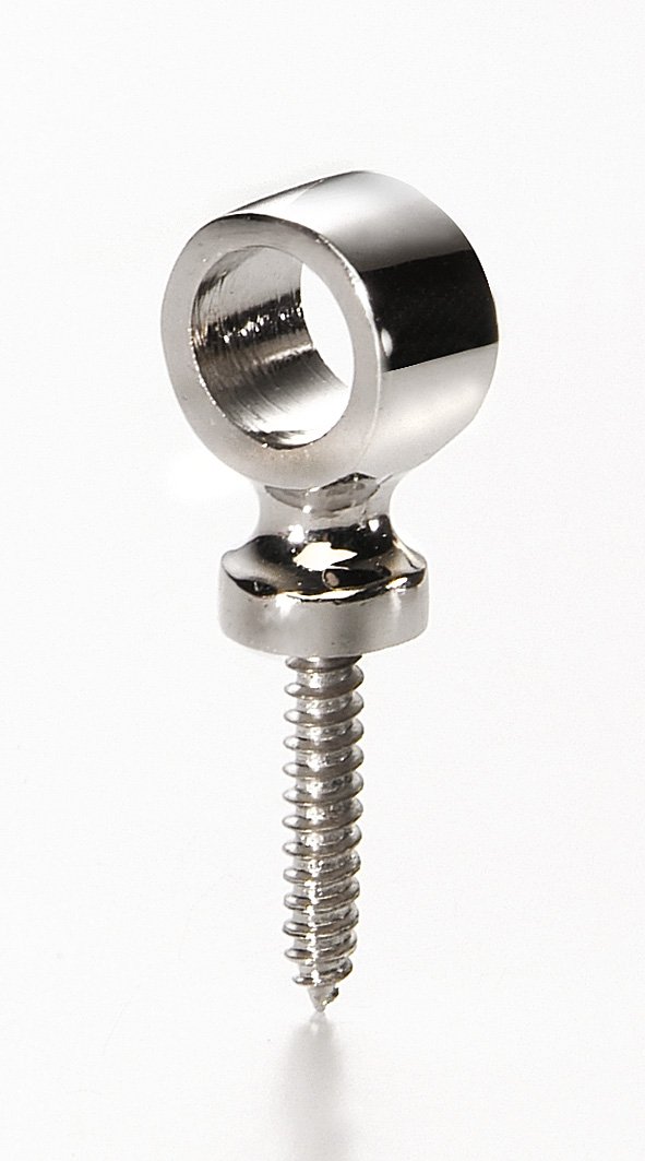

bonjour a tous.
je recherche un "oeillet" avec une vis,  un peu dans ce genre :
https://images-na.ssl-images-amazon.com/images/I/51AyG7fMpAL._SL1063_.jpg
je cherche un truc de costaux, peu etre 1cm de diamere la matiere, et 2cm de diametre pour le trou, l'idée est de faire une "ancre" pour mettre un antivol en U dans le trou, et le visser dans une cheville planté dans du béton armé. l'antivol sera attaché a mon vélo electrique  dans mon garage, donc difficile de "devisser" l'ancre en faisant tourner le vélo si l'antivol est attaché !
cela porte un nom ces choses ? des idées ? merci

Vis à œil ?

Posté le 05-01-2019 à 17:30:16  profilanswer
Ca + scellement chimique

Foxus666 a écrit :
bonjour a tous.
https://images-na.ssl-images-amazon [...] L1063_.jpg
https://www.cdiscount.com/auto/anti [...] RoQAvD_BwE
Ca s'appelle des ancres cadenas ou ancres antivol, ou ancrage antivol A savoir que certaines RC ont une liste d'ancres certifiées pour se faire rembourser en cas de vol.
