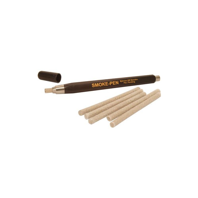

Hello
Une idée pour générer une fumée sans odeur/non tachante & suffisamment épaisse que pour observer les éventuelles fuites d'air dans une maison ??
n°52591153
M4vrick
Mad user
Posté le 02-03-2018 à 10:15:27  profilanswer
cisko a écrit :
Hello
Une machine à fumée :o
--== M4vr|ck ==--
n°52591165
cisko
Posté le 02-03-2018 à 10:16:41  profilanswer
sans que ca me coute 50balles :D
je suis tombé là dessus, fumée pour Photographe, ca à l'air pas mal en fait
https://www.amazon.fr/Giantree-phot [...] RKWSTDEBRV

cisko a écrit :
Hello
Un smoke pen
http://www.distrimesure.com/2848-thickbox_default/smoke-pen-stylo-fumigene.jpg
http://www.distrimesure.com/fr/sys [...] igene.html
J'en ai un : la fumée est suffisament épaisse et visible pour bien voir les fuites et il dure super longtemps
J'ai passé ma maison avec et ça fait peur le nombre d'entrées d'air à des endroits où on ne s'y attends pas...  :o

cisko a écrit :
Hello
un anémomètre à fil chaud ;)
ou sinon qqn qui vapote en subohms :o

gimmeshelter a écrit :
Un smoke pen
http://www.distrimesure.com/2848-t [...] migene.jpg
thanks  :jap:
