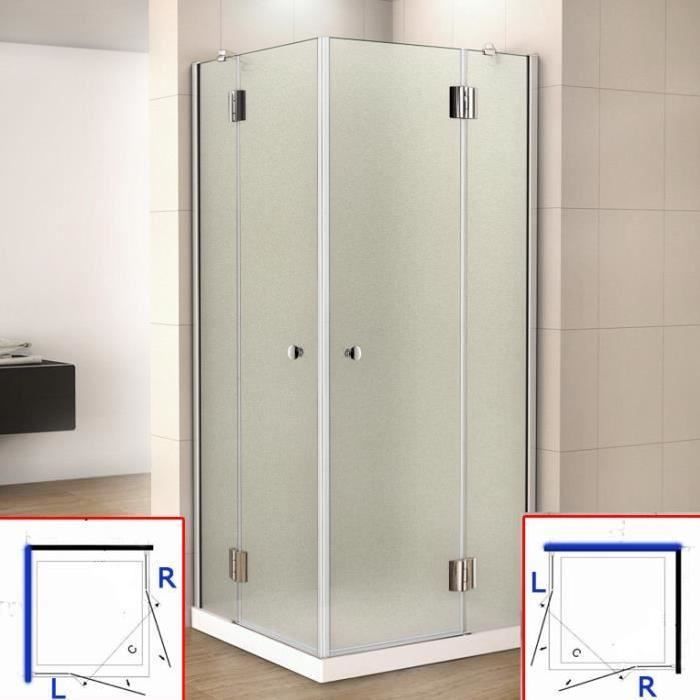

Dites, je dois changer une porte de douche chez mes parents :o
Mettre un truc comme ça :
https://i2.cdscdn.com/pdt2/5/4/9/1/700x700/auc6652182976549/rw/90-l-longueur-x80-r-largeur-x190cm-hauteur-cabine.jpg
Elle est dans un angle, et j'ai mesuré le receveur à 78x88cm... Je pense que c'est un 80x90, mais que la faïence murale bouffe les 2cm de chaque côté.
Problème, les portes de douche font 80x90... Ça peut se régler ? Y a du jeu au montage, ou alors ça peut se couper facilement ? Ou je vais en être réduit à creuser la faïence sur la hauteur du montant de la porte ? [:ula]
Je ne sais pas comment a été installé la porte actuelle...
n°52568556
Kalymereau
This is not a method
Posté le 28-02-2018 à 09:58:51  profilanswer
Oui y a un jeu de réglage, la porte se place dans un profilé en U qui permet de rattraper la largeur et la verticalité. Le jeu est plus ou moins grand selon les modèles, vérifier sur la fiche ou sur place en magasin.
Chez moi j'ai au moins deux cm d'écart en largeur entre le haut et le bas, et grâce à ce système ça se voit pas.
rm -rf internet/

GAS
Wifi filaire©
Posté le 28-02-2018 à 11:11:51  profilanswer
Effectivement j'ai vu après ce tableau sur la page produit :
https://i2.cdscdn.com/pdt2/5/4/9/4/700x700/auc6652182976549/rw/90-l-longueur-x80-r-largeur-x190cm-hauteur-cabine.jpg
n°52569896
