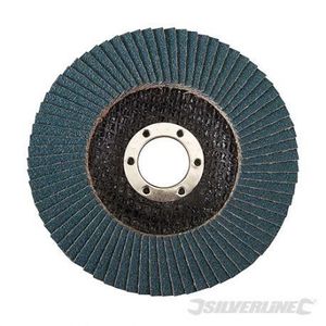

Je n'ai jamais eu l'occasion de tester mais je me demande ce que ça donnerait d’arrondir du verre avec un disque à lamelles [:dks]
https://i2.cdscdn.com/pdt2/3/8/5/1/ [...] ain-60.jpg
j'aurais trop peur de le casser :/

à la disqueuse ça a l'air de bien fonctionner en tout cas...
https://youtu.be/ZoKLd7bMmpQ
Verre securit, quel bouffon :whistle:
