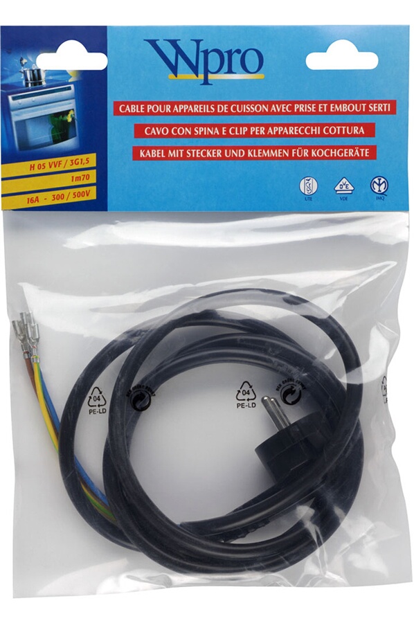

Je compte acheter une plaque de cuisson vitrocéramique 2 foyers, puissance 3000w en tout.
Je pense acheter cette prise/cable pour la brancher sur une prise classique. C'est indiqué 16a. Par rapport à ce que j'ai lu on multiplie la puissance en ampère par les volts, soit 16 X 230  = 3680 w que devrait donc supporter ces câbles, ou aussi diviser les watts de la plaque par les volts ( soit 3000/230 = 13 ampères) (si je me trompe dites moi :D )
http://image.darty.com/gros_electromenager/cuisinieres/cordon_alimentation/wpro_cap315_l1702151032720A_160535133.jpg
Ce qui me met le doute c'est la description Pour réfrigérateurs et congélateurs < 2250W
Vous me confirmez que pour ma plaque à 3000 w maxi ça passe ?
Message édité par jaguar06 le 08-07-2017 à 18:23:48
n°50290242
garath_
Posté le 08-07-2017 à 18:19:26  profilanswer
Essaye de trouver le même genre de prise en 3g2.5
Du 1.5mm2 ça fait léger pour 3000W.
HFR Links Preview | HFR Giphy
n°50290280
eeeinstein
Électricien au CERN
Posté le 08-07-2017 à 18:26:46  profilanswer
jaguar06 a écrit :
J'ai une question électrique aussi :D
http://image.darty.com/gros_electr [...] 535133.jpg
http://www.bricodepot.fr/annemasse [...] prod39696/
de rien :o

Si y'a les câbles fourni, j'étais parti dans l'idée d'acheter ce genre de prise pour raccorder facilement.
Au final il me faut juste acheter une prise mâle, comme ça j'imagine
https://www.leroymerlin.fr/v3/p/pro [...] and-e29631
Mais à vous entendre 16a c'est pas assez ?
Parcque dans la description de cette prise c'est bien indiqué Puissance maximale (en W) 3680
Message édité par jaguar06 le 08-07-2017 à 18:44:26
