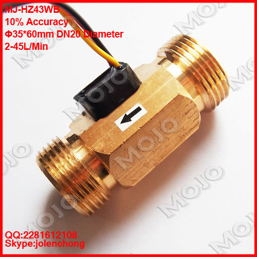

Bonjour tout le monde
Je ne sais pas si c'est le topic approprié mais soit :o
Il me faudrait un capteur de débit d'eau, bref un truc qui envoie x impulsions par litre d'eau.
Alors il y en a des tas pour pas cher, mais voilà, je n'en trouve qu'avec des diamètres rikiki.
http://g01.a.alicdn.com/kf/HTB1upTvHVXXXXbTXVXXq6xXFXXXv/MJ-HZ43WB-DN20-G3-4-wasser-durchflussmesser-mit-impulsausgang-signal-sensor.jpg
J'en ai besoin d'un pour mon forage, le tuyau doit faire dans les 30-40mm de diamètre, et j'ai pas envie de nuir à pression en rajoutant des adaptateurs pour y mettre un capteur 20/22mm.
Bref il y a des modèles adaptés à mon cas de figure?

thibw
Posté le 19-02-2017 à 15:10:17  profilanswer
http://g01.a.alicdn.com/kf/HTB1upT [...] sensor.jpg
Certain compteurs d'eau domestique le font.  Ca sera précis, abordable en occasion mais encombrant

Posté le 19-02-2017 à 17:45:24  profilanswer
Ils ne sont pas assez larges.

Posté le 19-02-2017 à 18:23:08  profilanswer
http://www.ebay.fr/itm/FERRO-SMART [...] DOMLI3o-8Q
https://www.manomano.fr/catalogue/c [...] ue-2332351
la pluspart des compteurs standart le font mais faut acheter le module
va soir sur aliexpress il doit y en avoir pour 20 balles avec le transmetteur d'impulsion :d

Pour la crédence : sika = ok, jamais elle montera à 130°. Et encore moins à l'arrière.
Pour la remorque, la charpente tiendra sans soucis je pense. Faut juste être sur de la fixation de ton treuil, mais pour 100kg, je pense que tout sera oversized.
Pour le débitmètre : http://www.diehl.com/fr/diehl-metering.html
