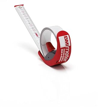

vous utilisez quoi comme mètre ruban?
j'aime bien les stanley 5m (15 boules chez lm), pb rencontré le ruban à force de le plier pour prendre des mesures "se déchire" (petite entaille qui s’agrandit et paf)
j'en ai un qui est abîmé, ça peut se réparer?
http://s2.lmcdn.fr/multimedia/3314 [...] =tbprdlist
Non irréparable.
Sinon perso c'est fatmax xtrem en 5m, j'en bouffe grosso modo 1 par an  :cry:
y'a des modèles beaucoup plus costaud?
genre celui-là?
http://www.leroymerlin.fr/v3/p/pro [...] 5-m-e14639
Non irréparable.
genre celui-là?

J'utilise principalement un stanley fatmax (8m ou 5m), mais c'est un peu lourd. Sinon du Stanley Tylon (5m et 3m)
j'ai découvert les BMI y'a pas longtemps.
http://ecx.images-amazon.com/images/I/51EkIBJI4tL._SY355_.jpg
http://www.amazon.de/BMI-429341020 [...] ywords=bmi
Gros avantage : la face concave du ruban est vers le bas. Plus facile de reporter les mesures.

Bien ça!!

pas mal, mais les commentaires font le reproche qu'il n'y a pas de petit crochet pour accrocher le bout du panneau, de la planche...

C'est vrai. Quelque fois, c'est pénible mais sur mon précédent mètre, le petit crochet avait du jeu et je me retrouvais facile avec 1mm d'écart sur certaines mesures.
C'est fait expres ! [:icon12]
http://makezine.com/2015/11/02/5-c [...] e-measure/
Point N°3 : "Understanding the True Zero Hook Feature"
