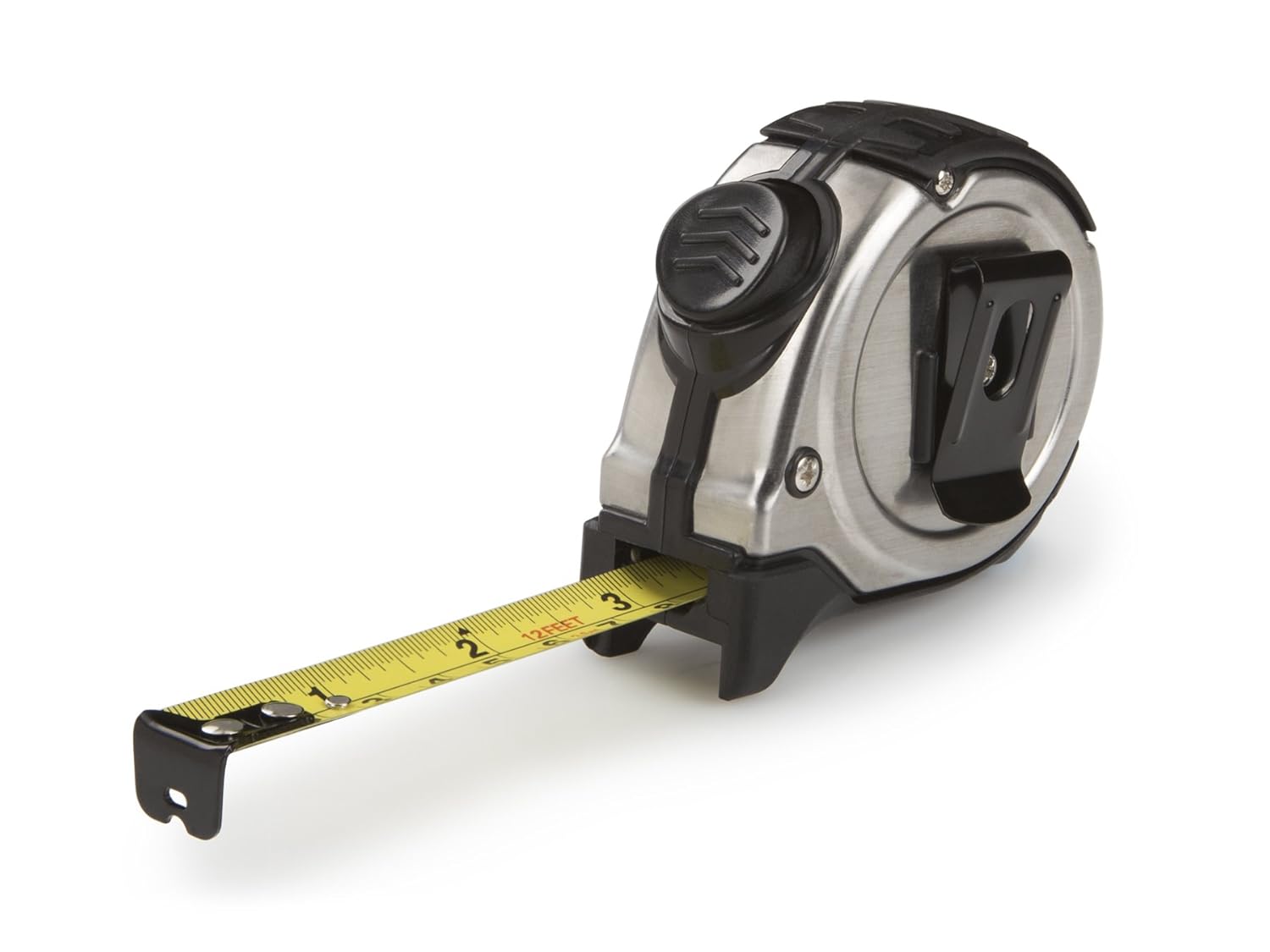

vous utilisez quoi comme mètre ruban?
j'aime bien les stanley 5m (15 boules chez lm), pb rencontré le ruban à force de le plier pour prendre des mesures "se déchire" (petite entaille qui s’agrandit et paf)
j'en ai un qui est abîmé, ça peut se réparer?
http://s2.lmcdn.fr/multimedia/331400320906/93d3532bec04/produits/metre-stanley-powerlock-5-m-x-19-mm.jpg?$p=tbprdlist
y'a des modèles beaucoup plus costaud?
genre celui-là?
http://www.leroymerlin.fr/v3/p/pro [...] 5-m-e14639
j'ai pris ça perso après pas mal d'années avec des no-name
http://www.amazon.fr/gp/product/B0 [...] ge_o03_s00
http://ecx.images-amazon.com/images/I/612E1fOJNwL._SL1500_.jpg
Plusieurs avantages:
y'a le métrique et impérial donc on peut suivre les plans des makeurs us facilement
Il est autobloquant, c'est à dire que lorsqu'on le tire, il se bloque tout seul à la dimension souhaitée. Et quand on appuie, il revient en place tout doucement sans pincer les doigts.
VBA depuis un mois, à voir si ça fonctionne encore dans un an  :o
(note #1: j'ai découvert la marque TEKTON grâce à tools in action, qui en disait du grand bien au niveau des "hand tool". Et en effet...Si je peux je testerai d'autres de leurs références)
(note #2: y'a un topic spécial outillage  http://forum.hardware.fr/forum2.ph [...] w=0&nojs=0 )
