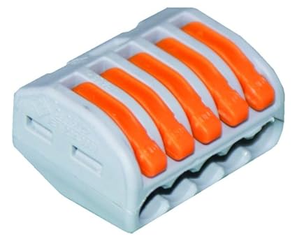

applecherry a écrit :
Bonjour à tous, désolé si la question a déjà été posée,
Je suis une bille en elec, quelqu'un pour me confirmer que dans ce type de connecteurs, et peu importe le nombre de bornes oranges, toutes les entrées sont connectées entre elles ? (tous les cables entrant dans la borne se retrouvent donc au même potentiel ?)
http://ecx.images-amazon.com/image [...] SX425_.jpg
oui
n°43682997
Cacique
Make wood great again
Posté le 27-10-2015 à 17:57:58  profilanswer
Wago
Oui, même fonction que les anciens dominos à vis.
T'en a de 2 sortes  :  celui que tu as mis pour câble souple ou connections non définitives
Et celui ci pour câbles cuivre plein
http://www.batiproduits.com/moniteur/files/ProduitPhoto/1733374070.jpg

Électricien au CERN
Posté le 27-10-2015 à 19:51:14  profilanswer
Cacique a écrit :
Wago
http://www.batiproduits.com/monite [...] 374070.jpg
il existe 3 sortes de wago, tu as oublier celle-ci
http://www.reho.st/www.installation-renovation-electrique.com/images/wago-eclairage-1.jpg
n°43684065
Cacique
Posté le 27-10-2015 à 19:53:33  profilanswer
Ah, connaissais pas...
C'est quoi la différence avec les 2 autres ?
n°43684486
gysmovoile
Pur beurre :o
Posté le 27-10-2015 à 20:27:47  profilanswer
c'est spécifique pour connecter luminaires ou autre appareillage en fil souple ..
Bref, y a un coté pour du fil rigide uniquement (1 entrée) et un autre coté pour du fil souple (2 entrées)

n°43684550
Hulk_
Je peux pas j'ai piscine
Posté le 27-10-2015 à 20:33:16  profilanswer
L inverse il me semble
